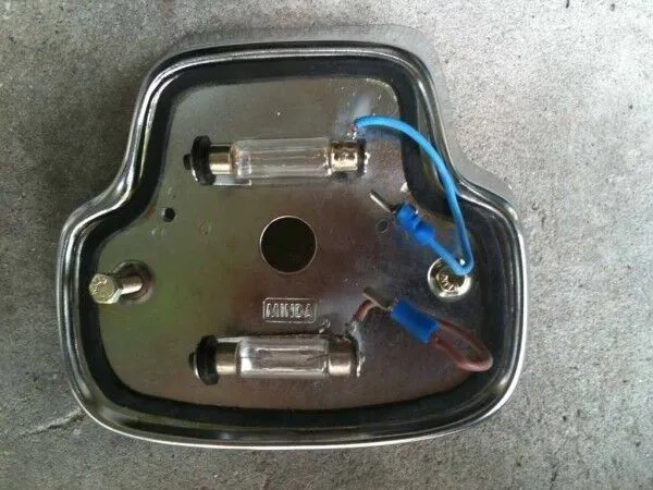

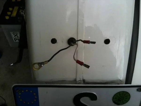

    ich habe mir das Rücklicht Antik Vespa 125 bei SIP gekauft und bin am verzweifeln, der Grund ist im Licht selber sind keinerlei Anschlüsse! Ich habe jetzt an die Sofitenaufnahme jeweils ein Kabel gelötet. Ich habe 3 Kabel, schwarz, grau und weiss. Schwarz habe ich als Masse an die Karosserie angeschlossen, grau und weiss, oben und unten. Resultat war das gar kein Licht mehr ging (auch vorne nicht!) Hab alles wieder abgeschlossen, Licht vorne geht wieder, der Blinker leider nicht überhaupt nicht mehr!!!

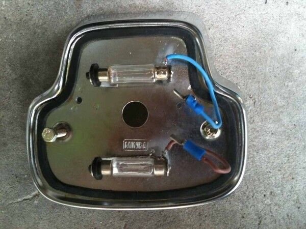

  • kannst du von der Rückansicht noch zwei Bilder machen so das man sehen kann welcher der Kontakte mit der Rückseite verbunden ist und welcher nicht? Ich habe mit dem Licht keine Erfahrungen muss mir die Beschaltung auch suchen. Aber so wie es jetzt aussieht musst du rechts Masse anschließen und links jeweils die beiden Plus Leitungen. Schwarz wird Masse sein und die anderen beiden Plus eine für Licht eine für Bremse, soweit logisch. Hast du kein Messgerät da das du einfach mal nachmessen kannst was was ist?

    danke für die Hilfe, es geht endlich!!! Der eigentliche Skandal ist das Licht selber, ich musste die Leitungen (Weiss Bremslicht, 12V 10W, oben; grau Rücklicht, 12V 5W, unten) an die Sofiten !!! löten, da keinerlei Aufnahmen für die Kabel vorhhanden sind. Die schwarzen "Kappen" auf dem Foto sind nur dazu da, KEIN Massekontakt zu bekommen, da das ganze Gehäuse an Masse angeschlossen ist. Ich will ja nicht meckern, da hat mir SIP einfach nur Mist verkauft. Ich stell morgen ein Foto rein.
