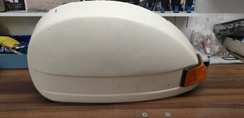

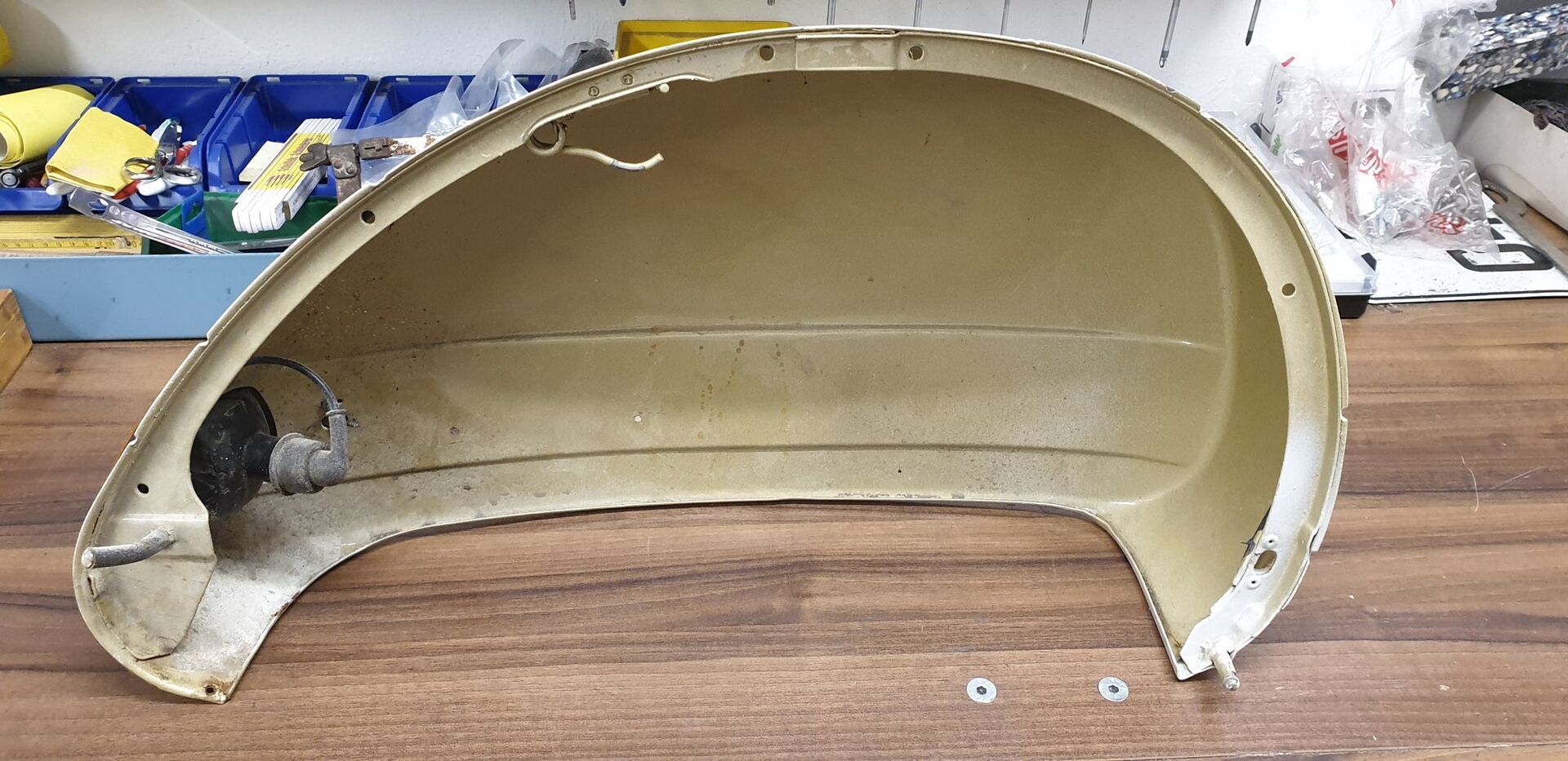

Denke ja. Soll ich von innen noch ein Foto schiesen?
Der wird halt hinten eingehängt, dann zugeklappt, fertig. Ob das jetzt innen oder aussen ist? Wahrscheinlich innen oder?
gruß Micha
verkaufe eine ordentlich erhalten Seitenhaube einer 82er PX 80. Die Haube ist grundiert, hat keine Dellen, muss aber nochmals abgeschliffen werden. VB 50 €, Versand kommt noch hinzu.

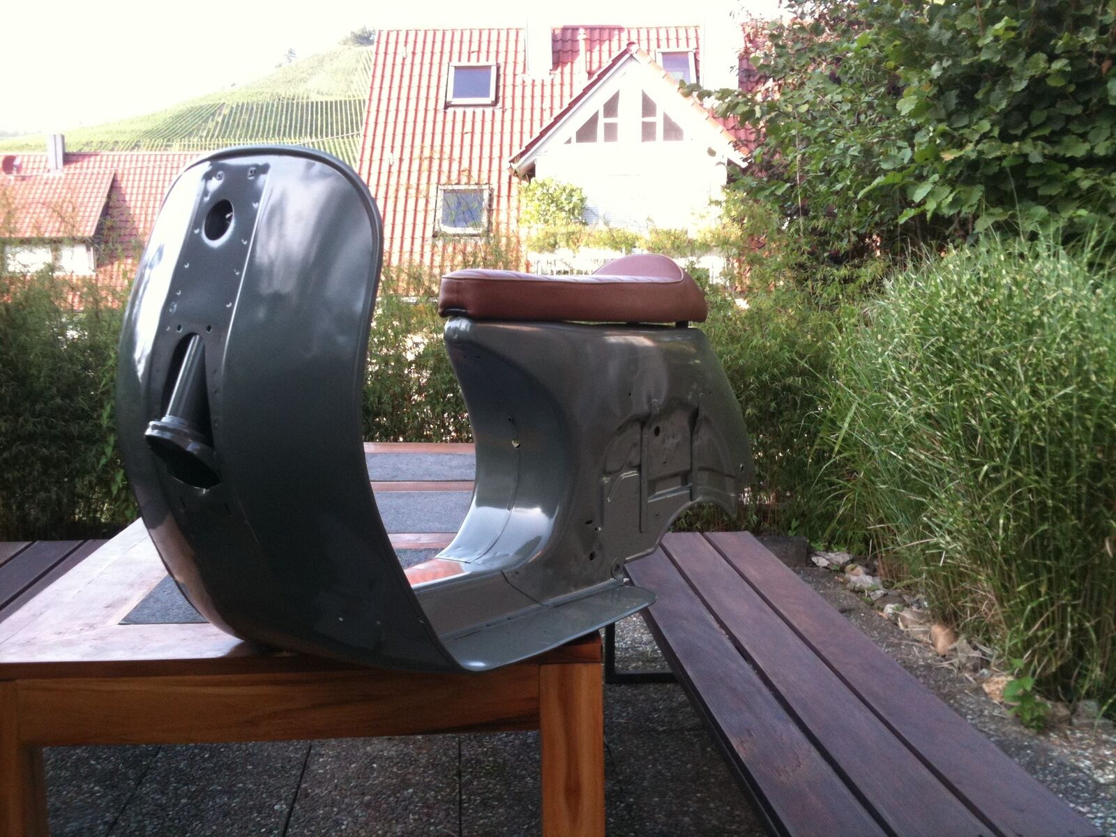

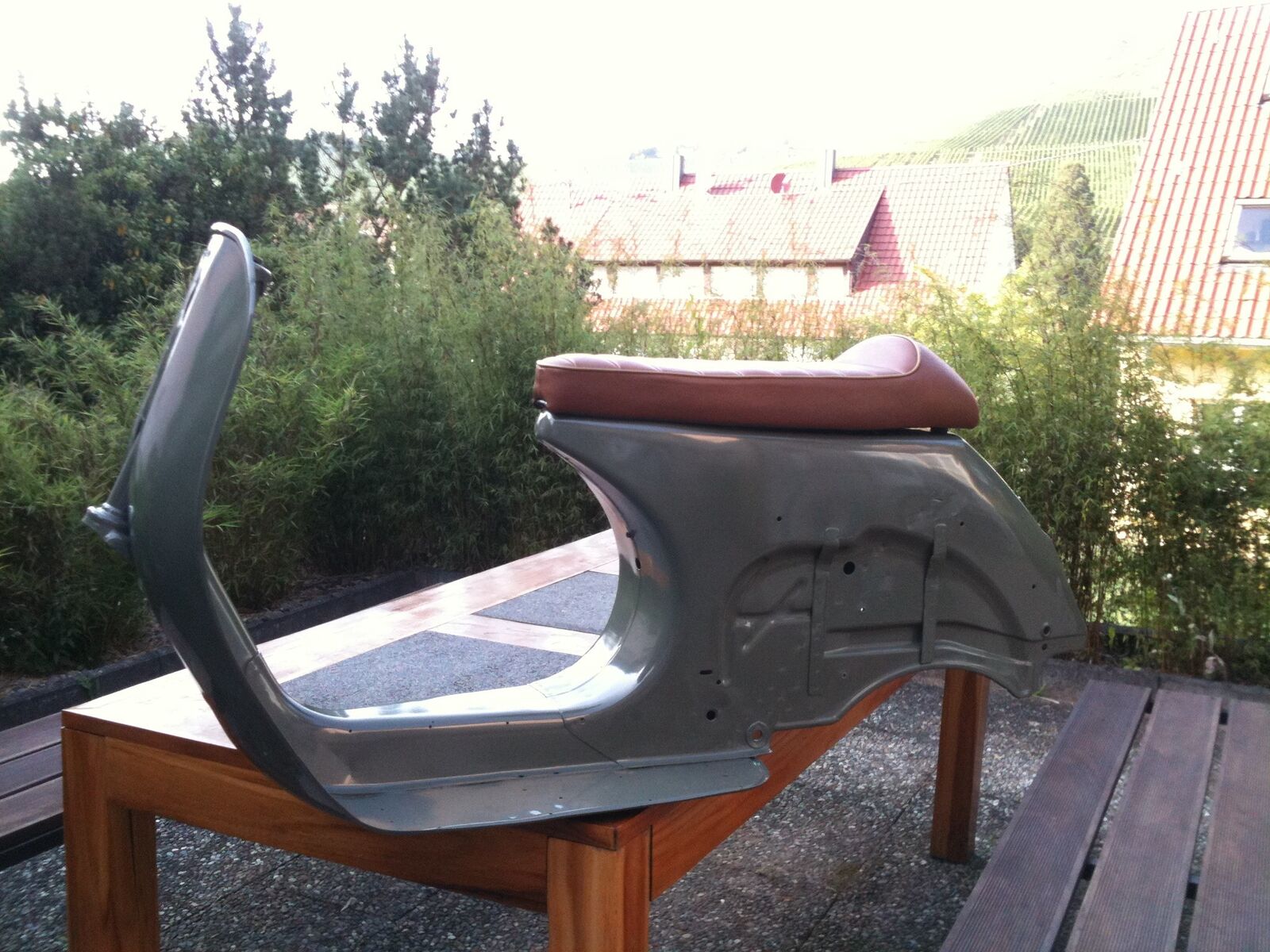

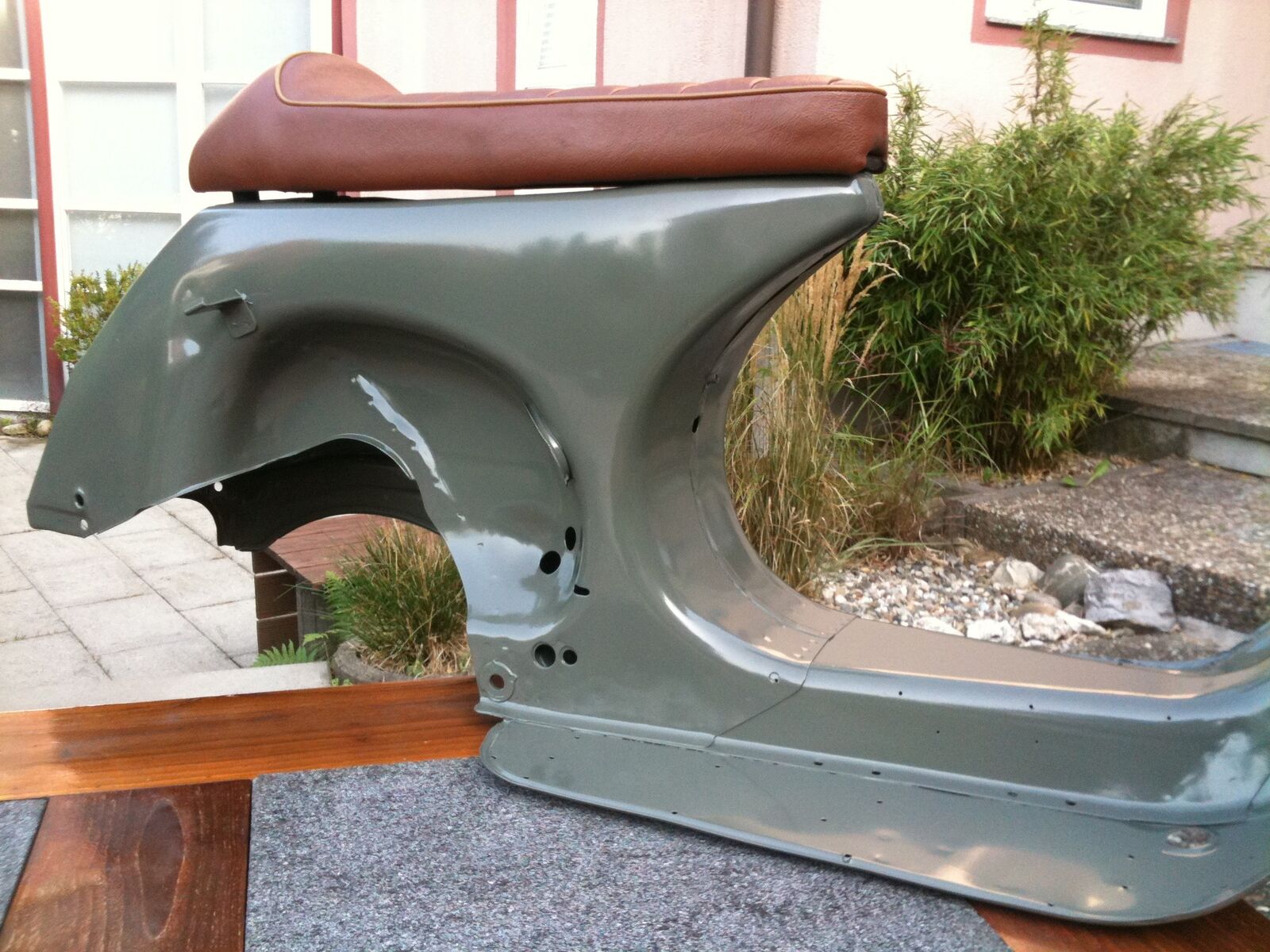

endlich hab ich meine Teile vom beschichten bekommen! Die Farbe ist krass geworden, denke das wird sehr edel mit ein bißchen Chrom (Schriftzüge etc.) Jetzt gehts ans montieren.
Gibts da ne Standardvorgehensweise? ich denk mal folgende Reihenfolge:1. Kabelbaum rein
2. Züge reinpfriemeln
3. dann der Rest halt...bin sehr gespannt, wie das alles wird und klappt. hier noch ein paar pics...

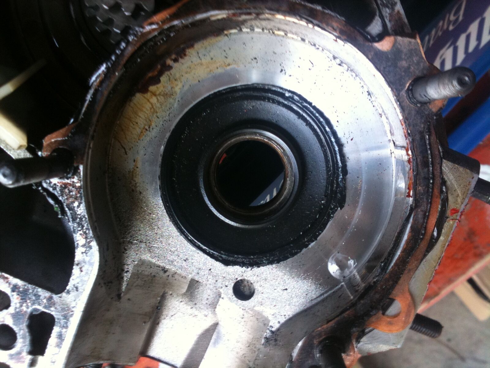

Geruchstest ist schwierig weil alles (Hände, Motor, etc.) nach Sprit stinkt. Im Öl waren aber bläuliche Schlieren, was wohl darauf hindeutet das Sprit drin ist. Bin mir nicht ganz sicher, ich denk aber das es auch nach Benzin gerochen hat.also Motor raus, gespalten. Der Simmerring an der Kuluseite ist (wahrscheinlich) der Übeltäter. Der sieht porös aus, ich denk dicht ist der auch nimmer. Limaseitig ist er schräg drin gewesen, ebenfalls Fehlerquelle? Ich vermute mal das Gehäuse ist auch nicht 100%dicht gewesen, hat ein paar böse Schrammen drin.
Egal, neue Simmerringe bestellt, inkl. Dichtsatz und Dichtpaste. Denke danach sollte alles wieder laufen.

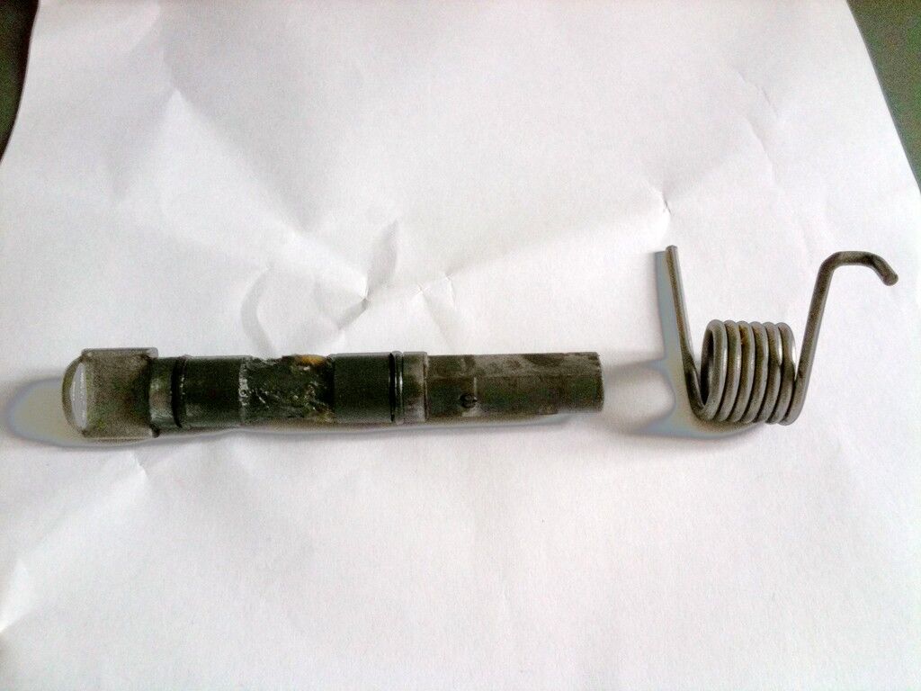

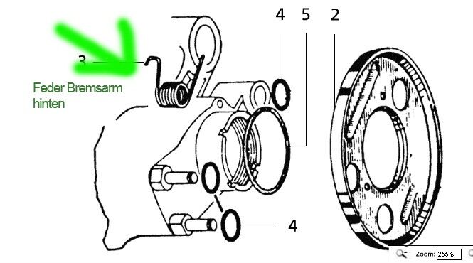

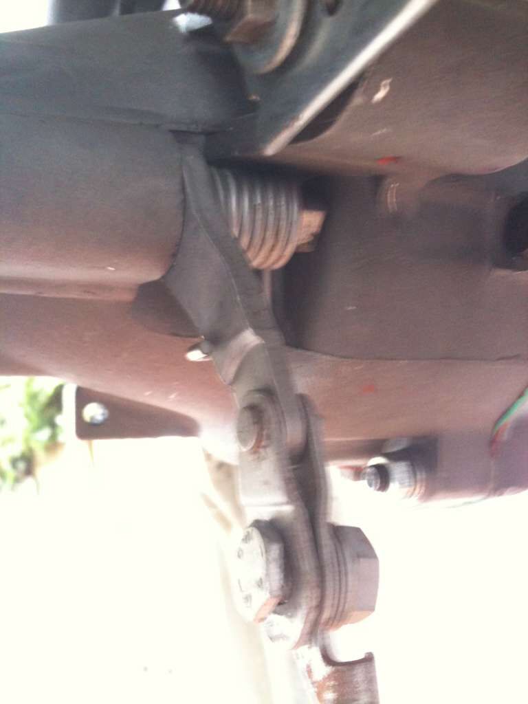

1. Achse rein.
2. Bremsarm drauf
3. Splint rein (oder NAgel und umbiegen)
4. Feder rein, haken muss Richtung Bremstrommel zeigen und ganz ans Gehäuse schieben
5. Achse für Bremsbeläge ausrichten
6. Haken nach vorne rum um die Achse ziehen --> Ready -
Hallo Leute, der Motor läuft (dank Lukks Hilfe!!!) und ich bin weiter am aufbauen. Bin jetzt an der Hinterradbremse und hab ein für mich großes Problem! Die Bremsachse geht doch durch die Ankerplatte und durch das Gehäuse, dann kommt der Bremsarm, dann der Splint (ist bei mir abgebrochen, schlimm) und dann 2,5 cm leere Achse, ich vermute mal da kommt irgendwie die Feder drauf, aber wie und wo wird die eingehakt??? Zur verdeutlichung mal 2 Pics, vielleicht, hoffentlich kann mir einer helfen.
