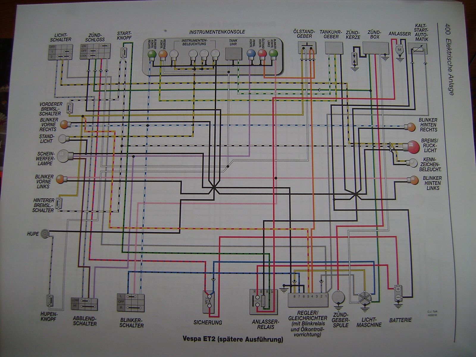

    Weiß jemand, wie der belegt ist?
    Hab einen rumliegen und würde den gern benutzen, allerdings kennt sich bei den 300 pins ja keine Sau aus, [lexicon='Schaltplan',''][/lexicon] hab ich für die Et2 irgendwie auch keinen gefunden.

    Vielleicht nützt es was.
