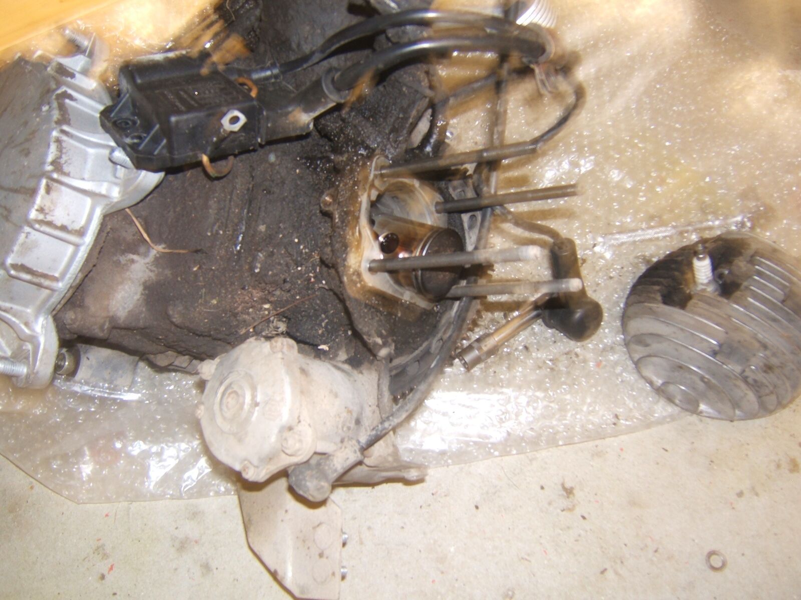

    Hallo
    ich habe eine xl2 und soll sie tunen, jetzt habe ich gemerkt das der Zylinder mit disen langen stehbolzen festgemacht ist ich habe aber eine normalen Polini gekauft, der mit mutter kurz übern motorblock befestig wird
    meine frage kann ich die lange stehbolzen rausschrauben und kurzen reinschrauben, das ich den Zylinder doch verwenden kann
    ich hoffe ihr wisst was ich mein
    hier ein bild von dem lange stehbolzen

    Wennst lange Stehbolzen hast, hast du ne PK 50 XL2 HP!
    Endweder du holst dir nen Polini 75 HP (brauchst aber dann auch min nen 19er Gaser und ne 3,72 Primär) oder du schraubst dir kurze Stehbolzen rein und den jetzigen "neuen" Zylinder. Wennst zweiteres machst, brauchst aber noch ne andere Zylinderhaube, weil die HP zu groß ist.

    danke
    ich werde letztes tun
