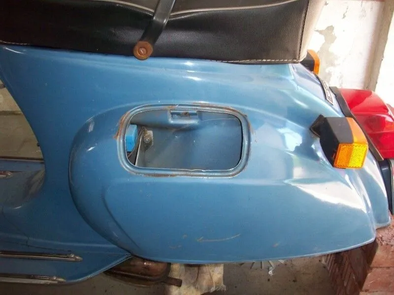

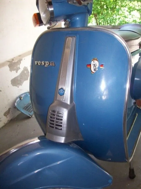

    bevor ich hier meinen ersten Thread eröffne, stell ich mich erstmal vor. Ich heisse Daniel, bin 24 Jahre und komme aus Sprockhövel.
    Habe eine V50 Special Baujahr 1980, um einige Roststellen auszubessern würde ich mir gerne Originallack bestellen, doch leider fehlt mir die Farbnummer. In der Betriebserlaubnis ist die Farbnummer leider nicht mehr zu entziffern und anhand von Farbtabellen find ich es wirklich schwer.
    Ich hoffe einer von Euch kann mir aus Erfahrungen bei der Bestimmung helfen.
    Hier zwei Bilder!
    Danke
    Gruß Daniel

    Also meine V50 N von 1979 hat, denke ich die selbe Farbe, soweit man das von den Bildern beurteilen kann. Meine Farbnummer wäre 402 wenn es dir was hilft. Die Nummer gehört zu einem Glasuritlack, von dem ich mir die Mischungsformel aus dem Internet geholt habe und vom Lackierer zusammenmischen lies. Der passte nicht, war viel zu hell. Deswegen rate ich dir lieber zum Lackierer zu gehen und dort mit ihm zusammen die Farbkarten abzuklappern, bis ihr eine passende gefunden habt.

    So nen schönen O-Lack brauchst du doch nicht gleich beizulackieren, das wäre ja fast ein Verbrechen...
    Besorg dir Owatrol Farbkriechöl vom Korrosionsschutzdepot und streich die rostigen Stellen damit ein. Das konserviert und schützt, musst du halt pro Jahr einmal auffrischen, ist aber deutlich besser als beizulackieren!

    danke Euch beiden, die Owatrol Lösung klingt nicht schlecht! Doch mit einem Lackstift anschließend etwas über die Roststellen wäre optisch für mich schöner!

    @ daniel blau 652 hast Du
