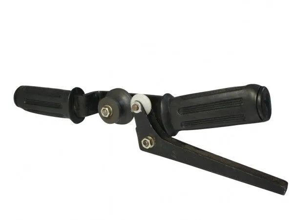

    hab heute die Bördelzange geholt. siehe Foto
    Muss ich bei der Zange an einem Ende des monoschlitzrohrs anfangen oder kann ich es auch zuerst mal
    mittig fixieren so das ich den rest zurecht biegen kann?
    Danke schonmal..... wollt morgen durchstarten

    Ich würde den Kantenschutz erstmal passend vorbiegen, weil der im Lieferzustand normalerweise nicht im entferntesten passt. Dann oben in der Mitte vom Beinschild aufstecken und die Seiten mit Spanngurten fixieren, den Kantenschutz auch an den Seiten locker an der Beinschildkante aufstecken und dann von oben her kommend komplett auf die Kante drücken und zuletzt mit der Bördelzange fixieren. Die Zange drückt den Kantenschutz erst richtig in die Sicke auf der Innenseite des Beinschilds rein und fixiert ihn so dauerhaft. Ggf. Beinschild im betroffenen Bereich mit Kreppband vor Kratzern schützen. Sanfte Schläge mit dem Gummihammer können gelegentlich auch helfen.
    Am besten bist du dabei nicht alleine, 4 oder gar 6 Hände sind bei dem Vorhaben ganz hilfreich.
