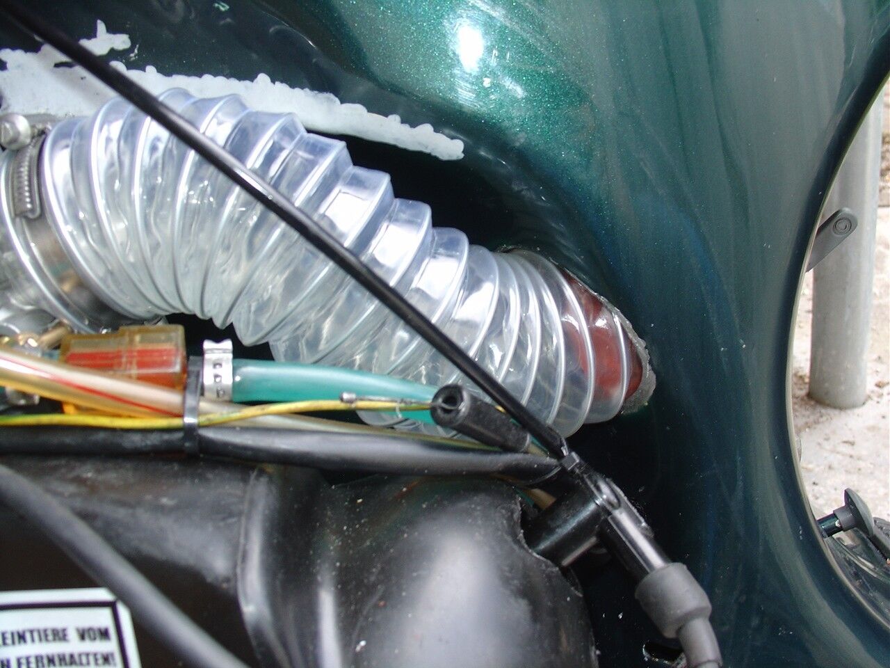

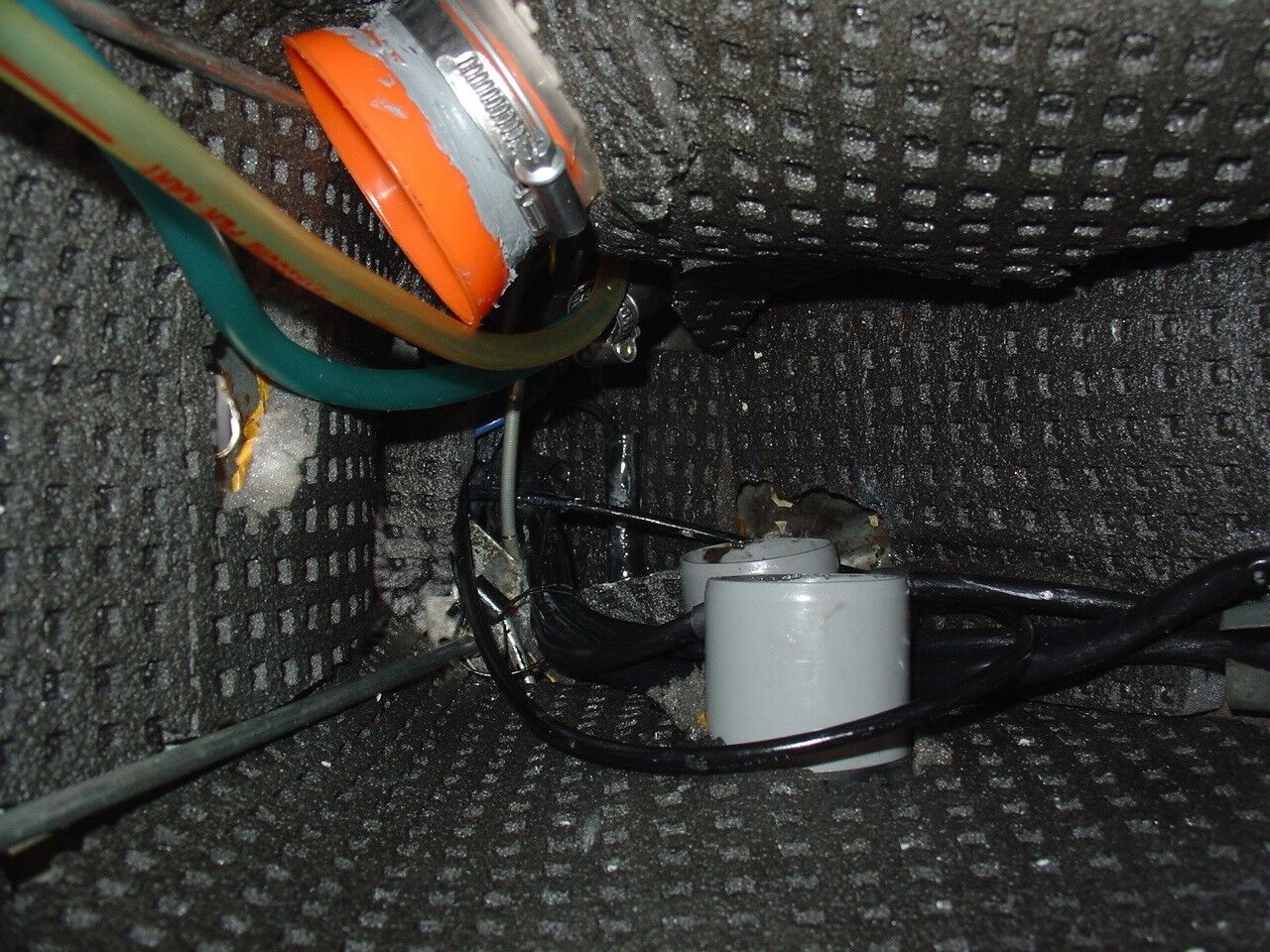

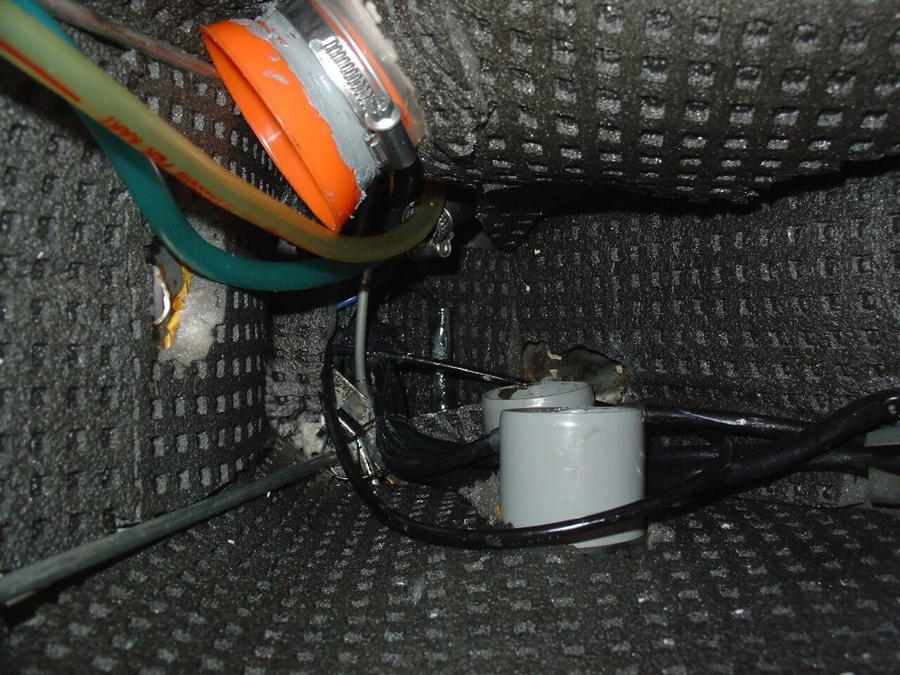

  • Kurzes Statement zum Umbau.Nachdem ich die Idee der Airbox noch schnell mal verwirklicht habe,möchte ich euch Black Beauty vorstellen
    Dank Airbox keinerlei Ansauggeräusch echt fein.Vergaser muß noch etwas magerer nachgestellt werden.
    Kiste geht echt gut,dank langen2ten und extra kurzen 4ten -von einem Reso zum nächsten.Denke die 30 PS am Rad hab ich geknackt.
    Prüfstanddiagram oder GSF Dyno folgt.....
  • Ist ja mal amtlich verarbeitet Peter ...Wo haste den den Schallschlucker her?CONRAD?
    Meine Reuse hatte im Bereich Ansaugschlauch die heftigste Kulisse.( Rüssel Schaumstoffummanteln hat merklich was gebracht )...da geht also noch was

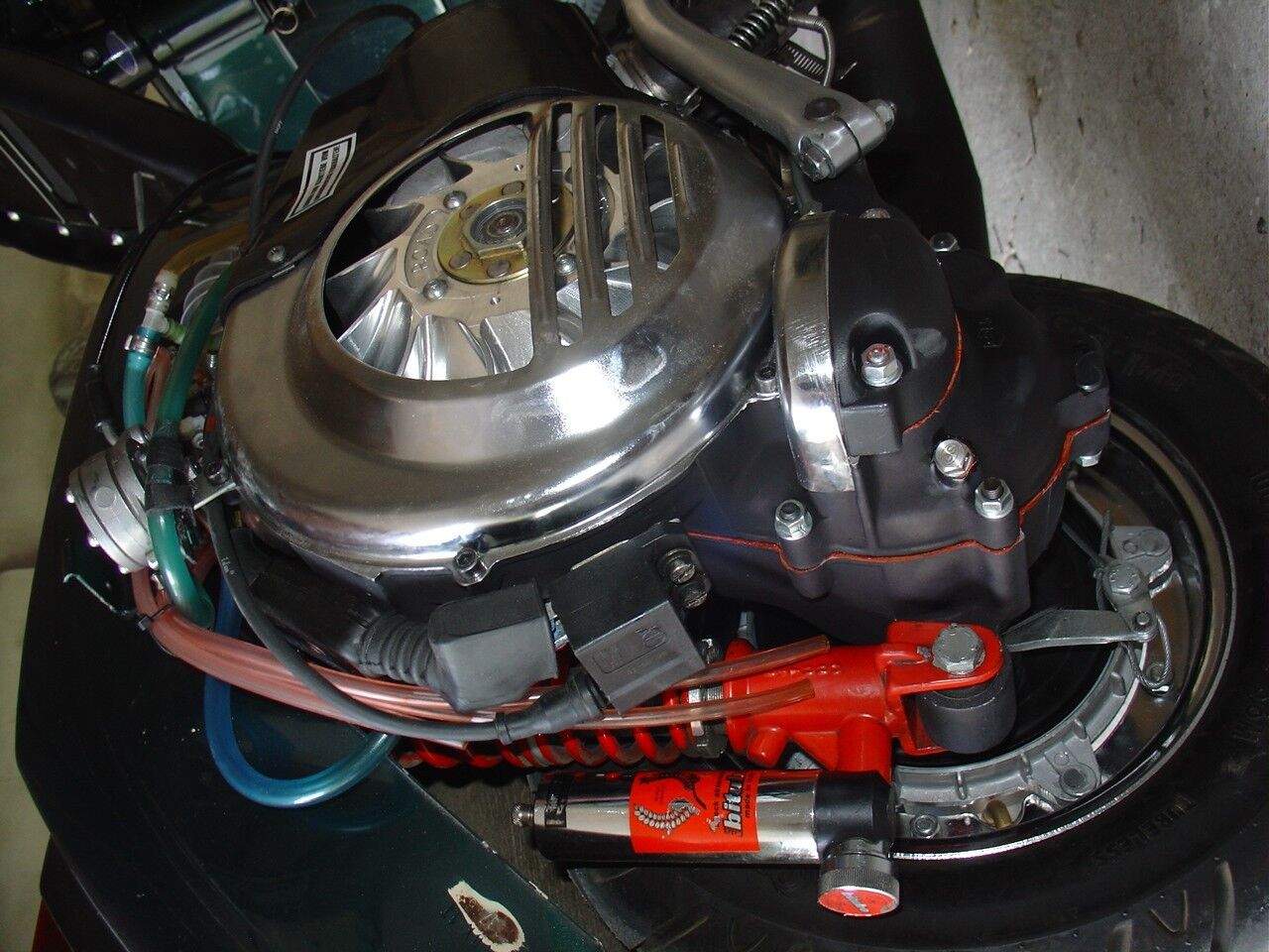

    Finde deine CDI hängt ziemlich tief ,in der Position waren bei mir früher regenbedingte Aussetzter angesagt.
    Geht in Schland ja schneller als man denkt....Gerade gestern ... 200KM von @ Home (bei feinstem Sonnenschein los) in nen heftigen Schauer gekommen.
    Anstatt der Abdeckung ,die eh auf IDM nicht sauber abdichtet .Würde ich die CDI in Höhe der Imbusschraube (parallel zur Fahrbahn ) bringen.

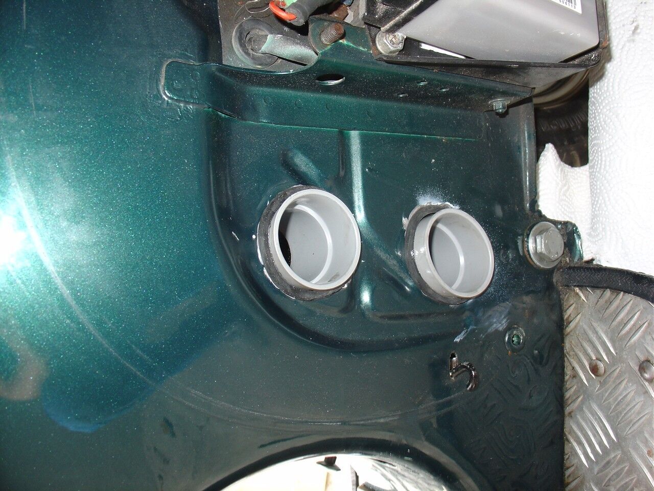

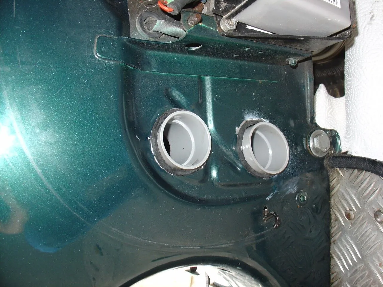

    das ganze prozedere hab ich noch vor mir , mal ne frage zu den zusätzlichen lufteinlässen auf der E-Rad seite
    also keinen meiner Rallyrahmen würd ich sowas antun ,ist das Pflicht ? bekomm doch auch von oben Frischluft oder reicht das dann durch den kleineren Raum nicht mehr aus ??

    Ob das Pllicht ist kann ich ned sagen-aber mein Motor dreht wesentlich freier hoch -weiß ned obs an der Zylinderbearbeitung liegt oder am Ansaugtrackt.werd da noch 2 Teesiebe drüber machen damit da keine Tiere sich einnisten.Generell bin ich aber der Meinung daß das kleine Loch unter der Sitzbank ned für nen großen Gaser reich-221 cm/3 mal 9000Umin ergibt schon mal ne ganze Menge Luft,wenn dann noch die Sitzbank drüber event die Beine-soll ja Rollerfahrer geben die die Beine immer zusammen haben beim fahren.Nen Rallyrahmen würd ich das jetzt ned antun-oder doch :+6 ,ich hab ja bloß ne 25 Jahre alte PX.Es glaubt aber wirklich keiner das der Bock so leise-vom Ansauggeräusch-geworden ist.Jetzt noch ein ordentlicher ESD-man Fox mach hinne,oder doch noch die Cobra besorgen(wenn die ned so Sackteuer wär)-aber das ist Stoff fürs nächste Jahr. :D
    Ja das mit der CDI hab ich mir auch schon überlegt-ist bloß so,die Kabel haben alle noch die alte länge um eine schnelle Rückrüstung zu vereinfachen-die müssen irgendwo hin.Ich trau der Tronic neda.Aber Schlandfest wird das alles noch gemacht.Beim blitzen haut mir die ZZP Markierung bei ca 6000Umin ab-denke das liegt an dem Doppelimpuls der Tronic-meine Blitze ist schon sehr alt-die hat der Adi no g`habt.
