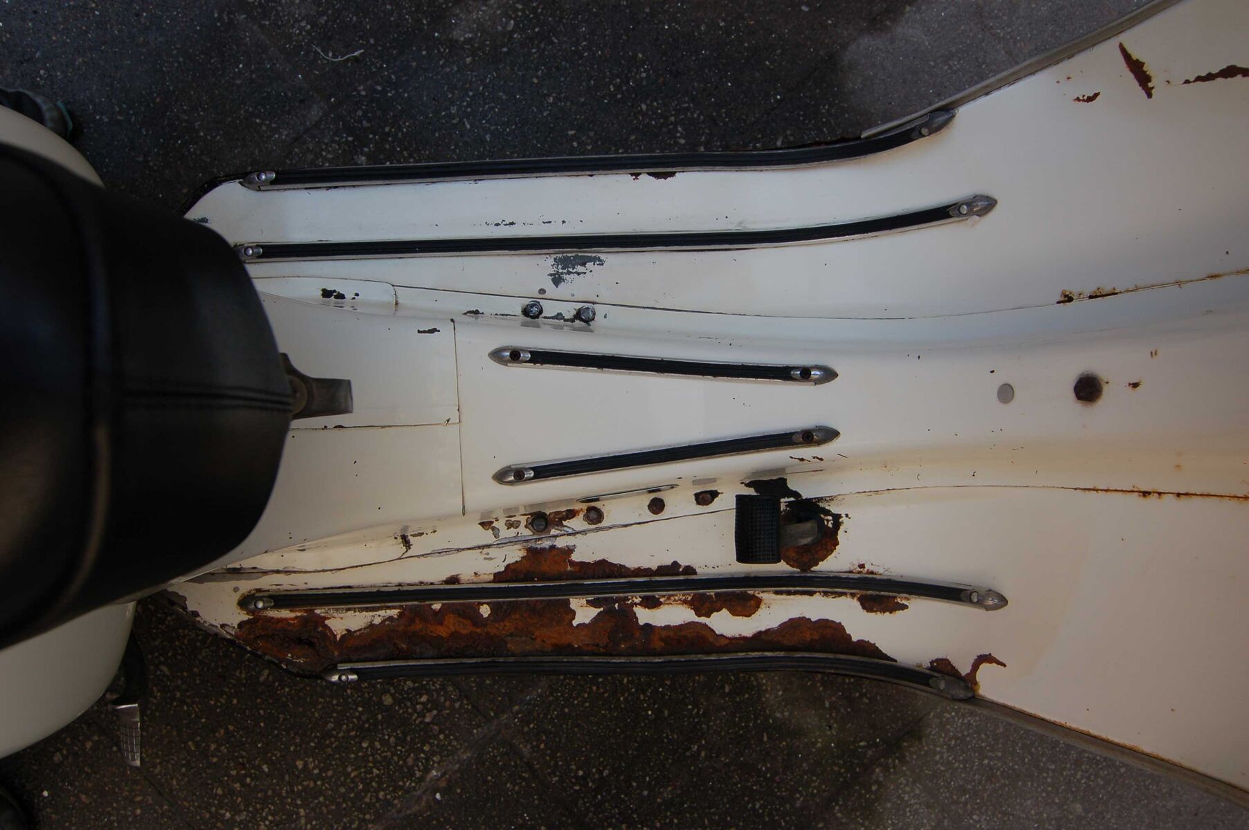

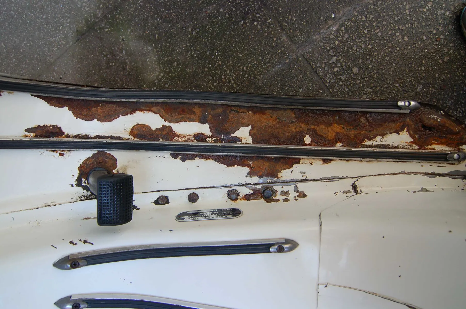

    Das Bodenblech muss erneuert werden. An min zwei Stellen ist es wohl schon durchgegammelt. Ein KFZ betrieb wird dir dafür locker 4-6 Arbeitstunden berechnen. Kommst Du aus dem Hamburger Raum? Dann setze ich es Dir ein. Ansonsten gilt: Auseinander bauen, strahlen, schweissen, lackieren, zusammenbauen. Was Du davon selbst machen kannst, wirst Du wohl selbst am besten wissen.

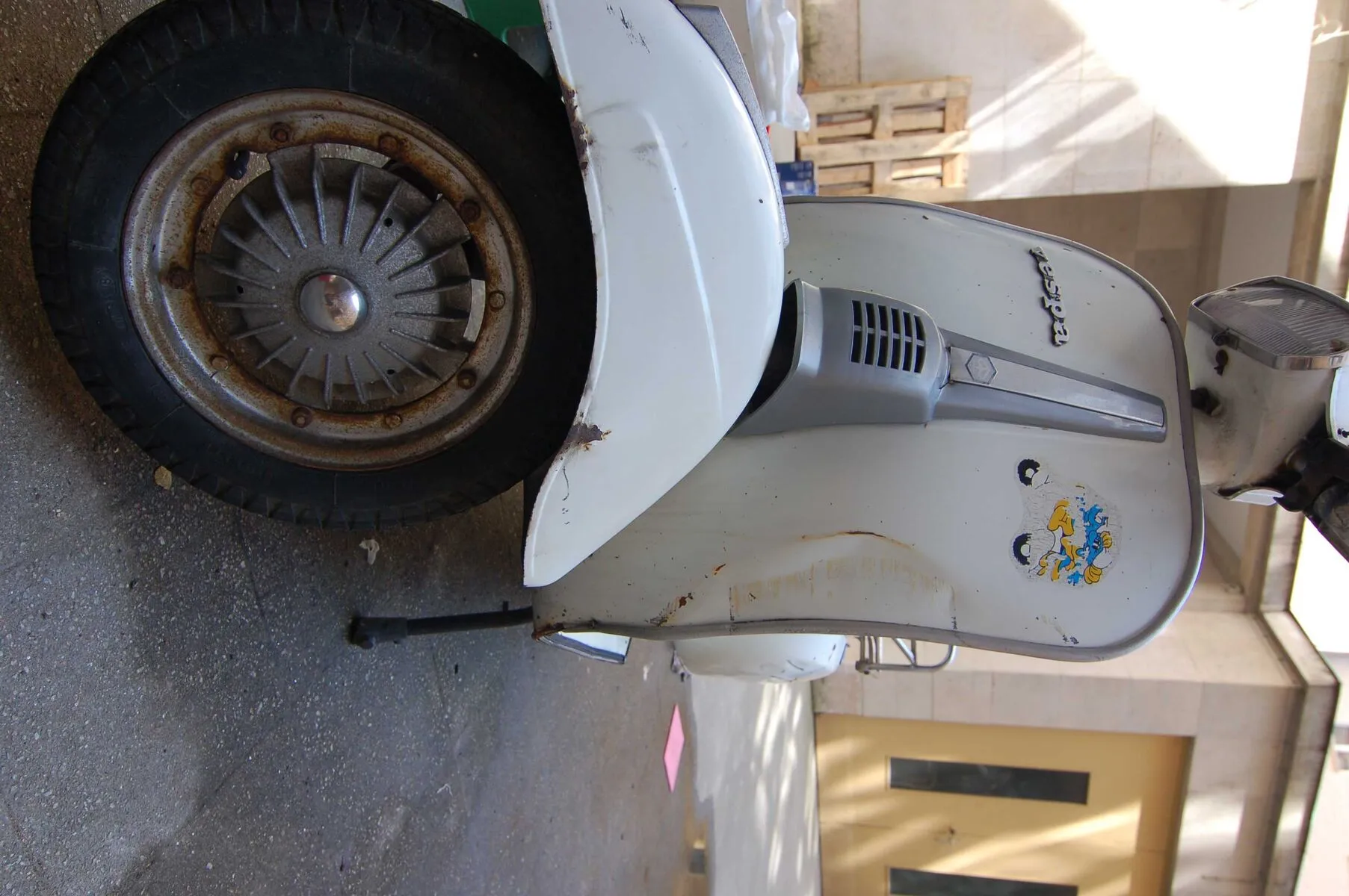

    oder setz vlt. gleich ein neues Beinschild ein.
    Deins ist ja durch einen Unfall beschädigt
