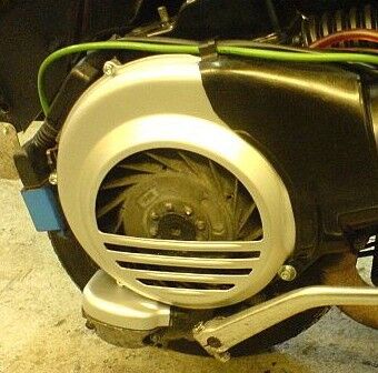

    Hallo Rolf,
    leider geht es nur in kleinen Schritten voran. Aber sowie ich festgestellt habe ob die 96er HD Probleme in der Spritversorgung macht oder nicht werde ich sie mit meinen fetteren NDs (50/140 und 52/120) ansteigend kombinieren :D
    und dann werden wir ja sehen wie der Kohl sich entwickelt...
    Hallo Ante,
    ich hatte oben schon versucht anzudeuten ob man der Lüfterradabdeckung sowas wie die Funktion einer "Lufthutze" zusprechen darf.
    Zur Verdeutlichung zwei Bilder von mir:
    Lüfterradabdeckung von vorne:
    Lüfterradabdeckung von oben:
    Auf den Bildern sollte man erkennen dass die Abdeckung vorne offen ist und nach hinten hin schmäler zuläuft. Die Luft also ähnlich einer Lufthutze vorne einfängt und dem Lüfterrad zuführt.
    Bei einer PX-Lüfterradabdeckung würde die Luft dem Lüfterrad nicht zugeführt werden sondern seitlich wieder ausströmen oder sehe ich das jetzt völlig falsch?
    Wenn man hier eingreifen wollte, wäre es doch sinnvoller die Öffnungen vorne moderat aufzufeilen oder flexen.

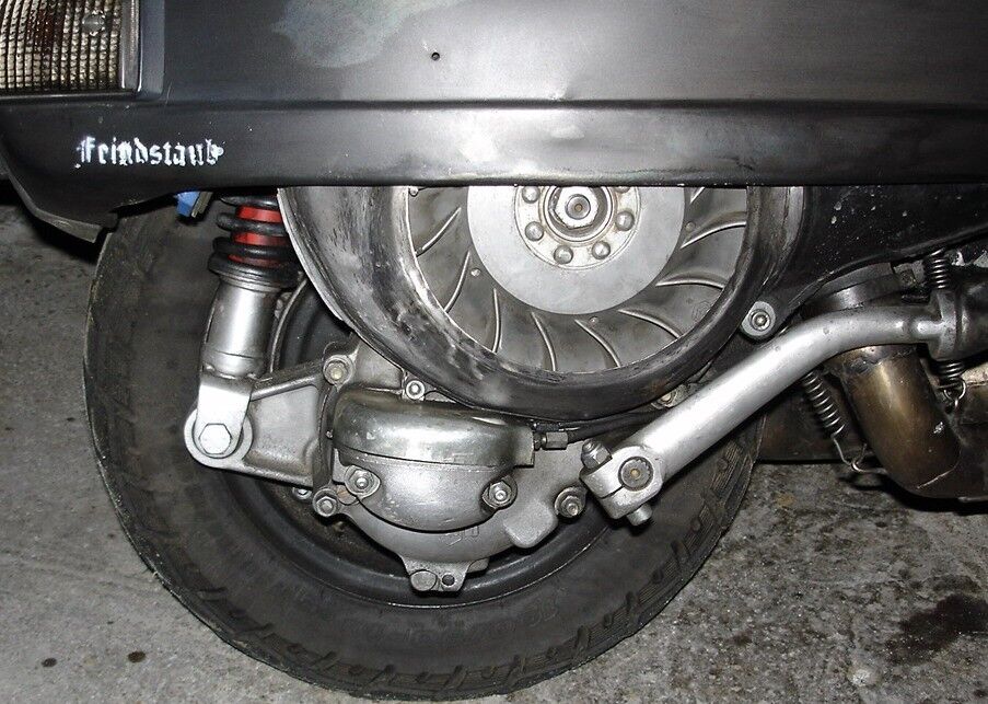

    Die PX saugt seitlich an und schaufelt über die Kühlrippen weg.
    Cosa zugedeckelt saugt übern Strohalm :D und rührt heiße Luft
    Ich habe die Abdeckung bei dem Cosamotor in meiner T5 weggeflext.
    Es soll Tüv Gutachter geben die das ohne Streben nicht so toll prickelnd finden
    Von wegen kleine Kinder ansaugen und zerschreddern :rolleyes:

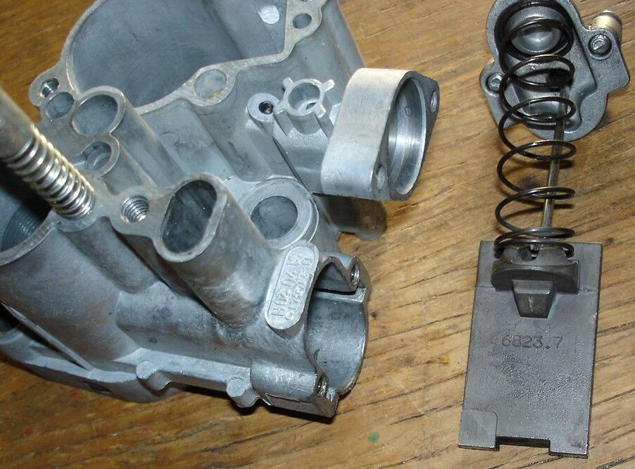

    Bedingt durch den Winter wurde bestimmt nicht weiter getestet. Ich möchte hier mal mein Problem kurz beschreiben und erhoffe mit vom Düsenfetischisten Hilfe.
    Ich habe eine 93er Cosa 200 EBC mit 12PS. Laut Modellhistorie dürfte es die garnicht geben. Als ich die abgeholt habe, hatte ich gut 100km Fahrt vor mir. Anfänglich lief sie sehr ruppig. Auf der Bahn war eine Geschwindigkeit bis 105 möglich. Bekam dann aber Zündaussetzer. Lautes knallen und unruhiger Lauf waren die Folge. Konnte dann nur so ca. 90 fahren Dann ging es. Die Cosa dann in die Werkstatt gebracht. Neue Zündung wurde eingebaut. Aussetzer waren weg und lief wieder. Nun hatte ich folgendes Phänomen. Nach dem man Gas weg nimmt und wieder Gas gibt bricht der Schub ein. Kurz (<sec) später zieht sie dann an. Echt blödes Gefühl wenn man in der Kurve beschleunigt und man hat dann keinen Schub. Wieder zurück in die Werkstatt. Probefahrt gemacht - ist alles in Ordnung!!!!! So eine Pfeife. Cosa in eine andere Werkstatt gebracht. Aussage, sie läuft zu mager. Düse wurde aufgerieben. Jetzt läuft sie einwandfrei. Dreht im 1. und 2. Gang bis in den roten Bereich. 3. Gang bis ca. 7000. Letzter Gang ist die Katrastrophe. Höchstgeschwindigkeit liegt bei 85-90.
    Heute habe ich dann mal den Vergaser geöffnet und war erstaunt was da alles drin ist.
    Meine Bestückung ist:
    MR BE6
    Hauptluftdüse 140
    Hauptdüse 92
    Leerlaufdüse 48-140
    Kerze ist rehbraun.
    Ich habe nun sehr viel gelesen, auch in anderen Threads. Meine Bestückung wird aber nirgenwo erwähnt. Weder bei der Originalbestückung noch bei diversen Tests. Für die 10PS Variante wird 92/160/BE6/48-140 bei Wiki-GSF angegeben. Die habe ich aber ja auch nicht. Achso, Luftfilter hat keine Bohrungen im Herz, Plattenluftfilter ist drin. Habe mal ohne Platte versucht. Dann läuft sie aber nicht gut. Verschluckt sich und dreht nicht mehr so hoch.
    Da ich keinen Düsenhandel aufmachen möchte frage ich nun hier, was ich als erstes mal probieren soll.
    Zum Schieber kann ich nichts sagen, denn habe ich noch nicht ausgebaut. Kann man das irgendwie erkennen was es für ein Typ ist ohne den auszubauen.

    Cosa in eine andere Werkstatt gebracht. Aussage, sie läuft zu mager. Düse wurde aufgerieben. Jetzt läuft sie einwandfrei......
    Binde dir trotzdem den Hauptdüsenset SCK 90>112 für knapp 13 Oisen ans Bein.
    Dann ab 94 aufwärts testen,testen,testen

    Auf den ersten Blick sieht mein Schieber auch so aus. Leider kann man die Nummer nicht lesen solange er nicht ausgebaut ist. Hat der wirklich einen Einfluss auf das Laufverhalten?
    Deiner Meinung nach sollte ich erst mal nur die Hauptdüsen versuchen? Was ist mit der Hauptluftdüse? Mal eine 160er versuchen?
