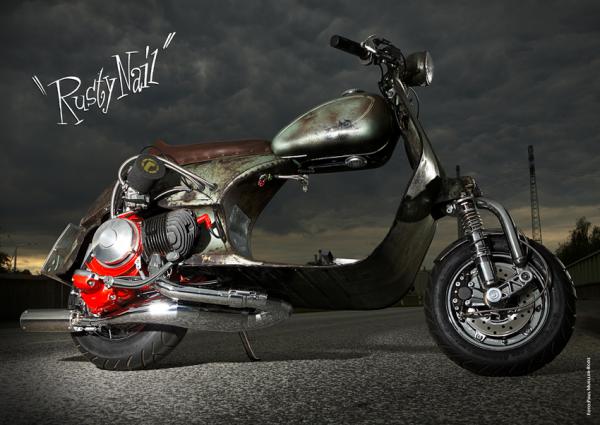

    Hatte bei VB1 zuerst fälschlicherweise ein anderes Modell im Kopf - tatsächlich passen 200er Motoren da nicht so einfach wie 125/150er, geht aber auch - siehe Rusty Nail.
    Ansonsten ist der Umbau von Wideframes auf PX Motoren im GSF schon des öfteren detailliert besprochen worden, z. B. hier.
