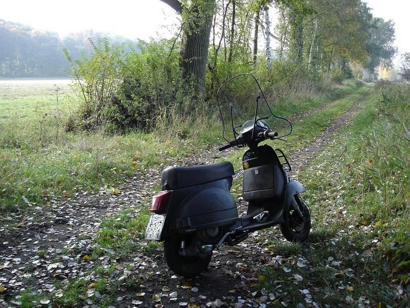

    (nur bei schönen Wetter) ..............
    Dachte du bist mehr der Daliy Runner Brenner Tüp :D
    Mein Alltagsbrenner muß mit der aktuellen 63cm Hohen Pornoscheibe ganz schön Kämpfen.
    Damit scheißt du auf Regen & Herbststürme
    Die gut 5 Minuten die ich auf die 40 km Arbeitsweg mit dem Roller schneller bin gehen jetzt aber für Anpellen drauf.
    Trotzdem solange Bodenkontakt möglich ist ROLLER ....
    Sobald die salzen natürlich nur noch mit dem Wintercosaken aka Streusalznutte
