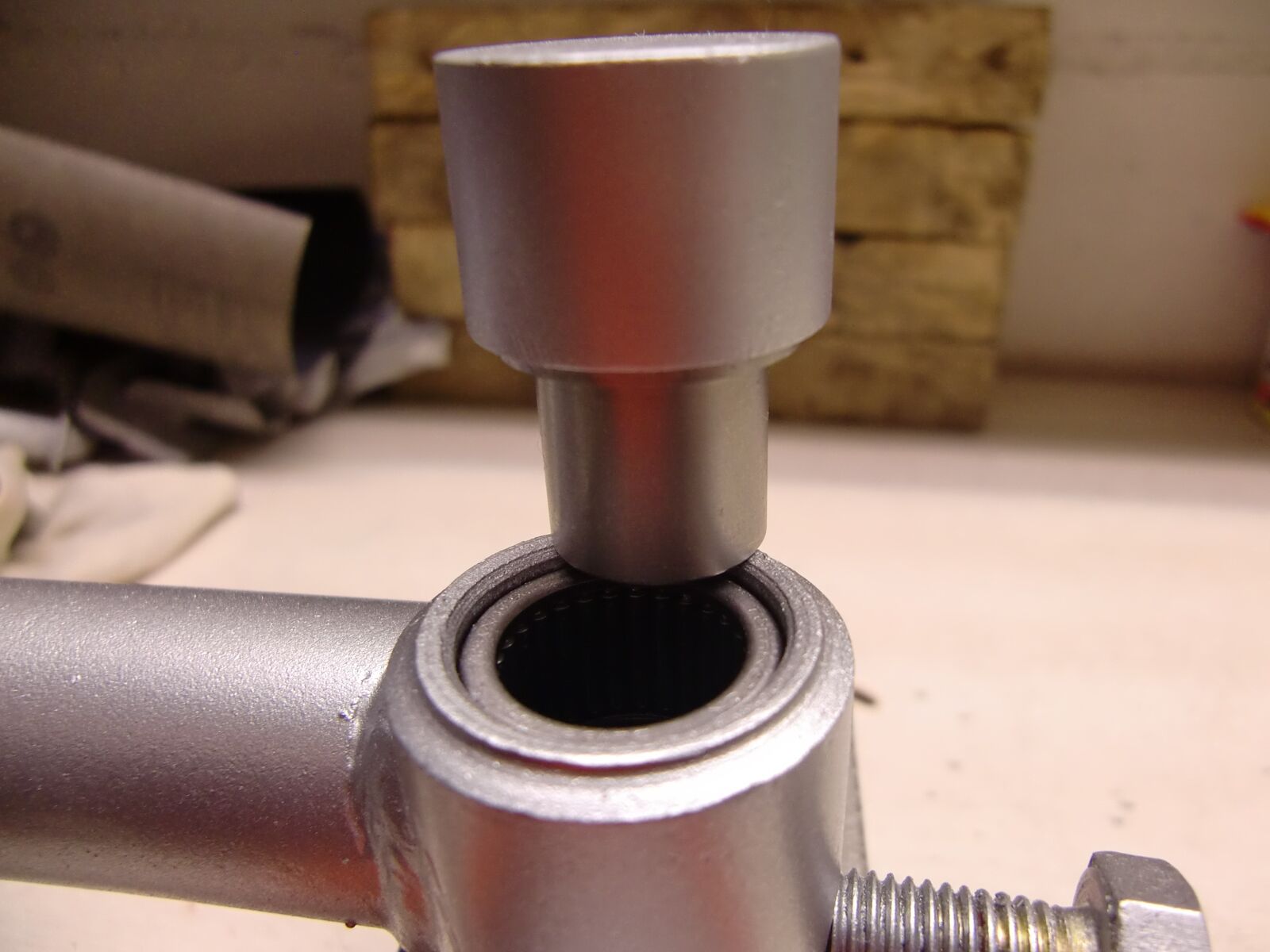

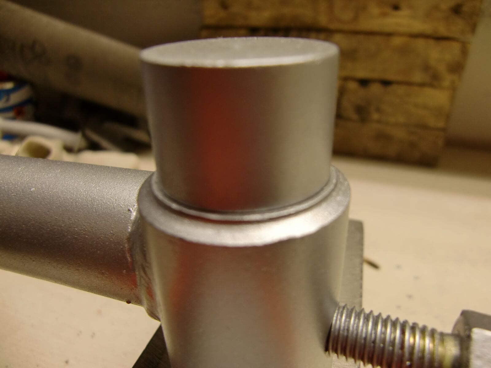

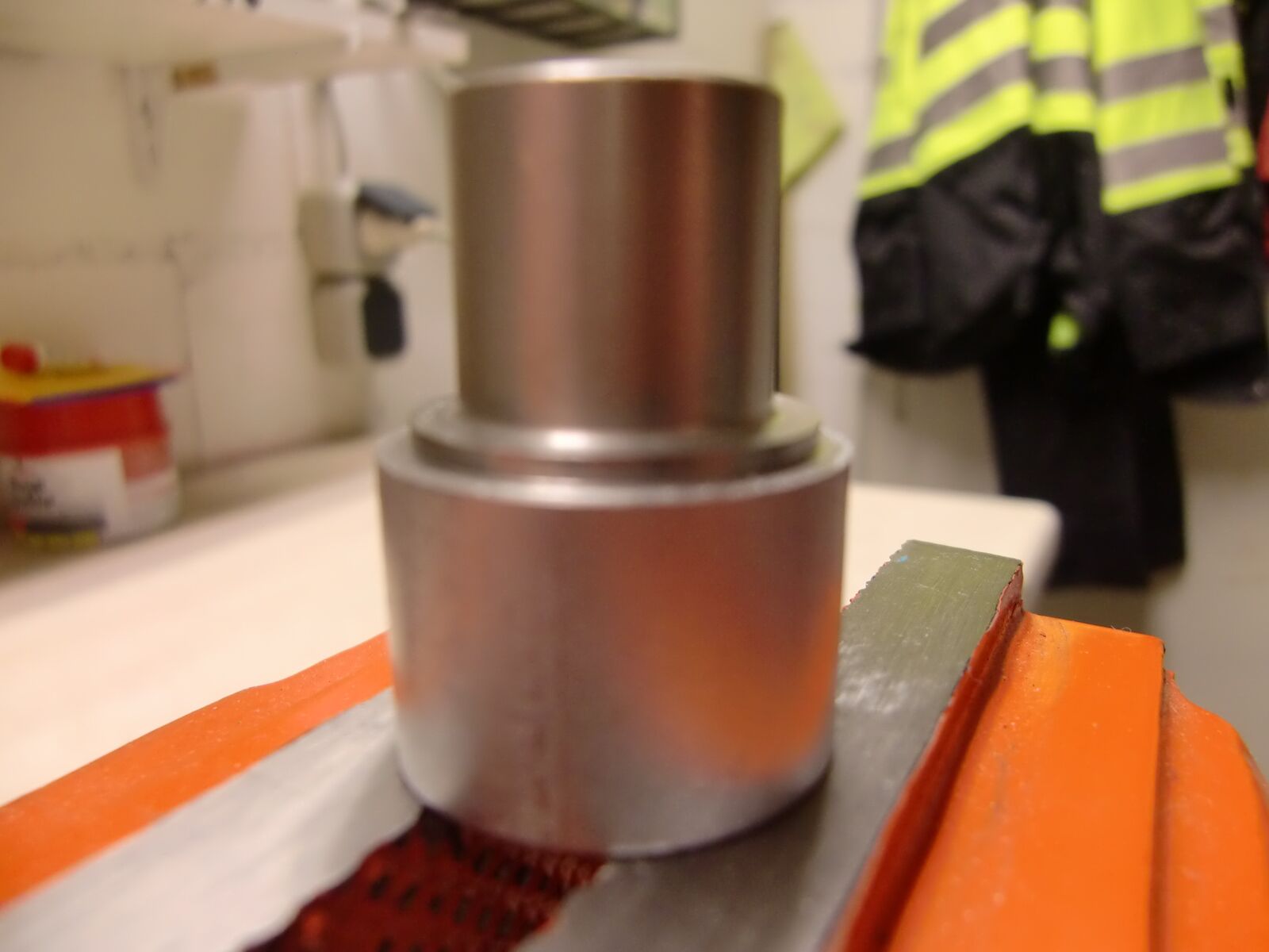

    Kann dir nur empfehlen die Nadellager einzupressen,und nicht einzuschlagen.Habe mir eine passende Aufnahme gedreht,mit einem Absatz ( Die Lager sitzen
    ca. 1,5mm tiefer wie die Außenkante),damit kann man die Lager auch in einem Schraubstock locker einziehen.
    Wenn deine Maße gleich sind wie bei mir, kann ich dir das Teil auch ausleihen.Angaben beziehen sich auf eine v50 spezial,sollte aber auch bei den PK´s identisch sein.
