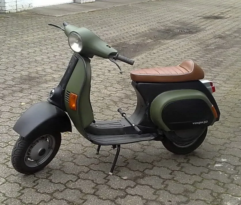

    Hallo,ich möchte mir eine neue sitzbank kaufen und suche leute die mir fotos zeigen können wie es auf einer PK XL 2 aussieht .ohne das ich die kasade aubauen muß.danke im vorraus :-7
    die sitzbank soll es sein:

    is sie das nicht?
    meine pk 50 xl 2

    Ja, das ist die Sitzbank. Die sog. Kaskade hat mit der Sitzbank nichts zu tun - dabei handelt es sich um das Plastikteil außen am Beinschild zwischen Lenker und Kotflügel.
    Bei der gewünschten Sitzbank muss die XL2- Plastikverkleidung am Heck entweder ganz ab oder im oberen Bereich beschnitten werden, weil sie sonst der Sitzbank im Weg ist. Wenn du sie ganz abnimmst, bleiben die Befestigungslöcher dafür zurück und du brauchst ein neues Rücklicht, für das neue Löcher gebohrt werden müssen.

    danke für die promte anwort,wie muss ich das hinterteil den kürzen?sheiße hatte es gerade beim lacker .und ich wollte es nicht eigendlich nicht abbauen.der verkäufer von scooter-center sagte per TEL. es passt ...komisch.gibt es vieleicht noch fotos mit dem hinteren plastik teil??danke

    wenn der pk-gyer schreibt das geht nicht dann geht das nicht, das wirst du als erstes hier lernen :D
    lies mal z.b. hier .
    irgendwie liest man hier dauernd was über die montage anderer sitzbänke auf der xl2, mußt mal ein bisschen die suche füttern. da war auch mal ne beschreibung wie man adapter bastelt.
    allerdings ist die optik solcher umbauten doch eher..... umstritten :rolleyes:
