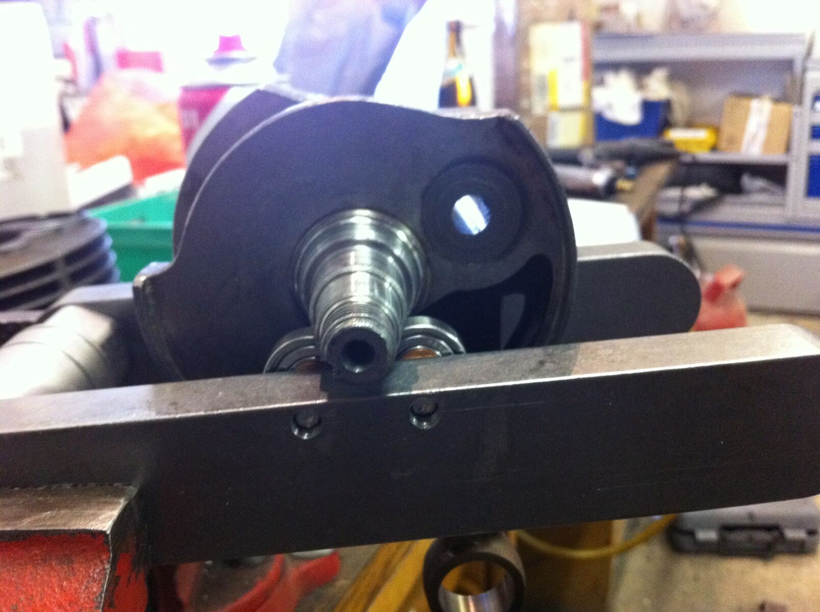

    Tach zusammen ich habe Gestern Probiert meine KW zu Wuchten nach dieser Anleitung
    Zu meiner Verwunderung Pendelt meine KW nicht bei 12 Uhr aus sondern wie auf dem Bild!
    Es ist eine PK80 Welle will einen Bearbeiteten 136er Malossi damit Fahren soll ich da was Wuchten? Kolben wurde leicht bearbeitet!
    Die Welle ist Original kann es sein das sie so schlecht gewuchtet ist oder soll das so sein? habe mal ein paar andere Wellen drauf gelegt und keine war bei 12 Uhr sondern alle in etwa gleich meiner Jetzigen.

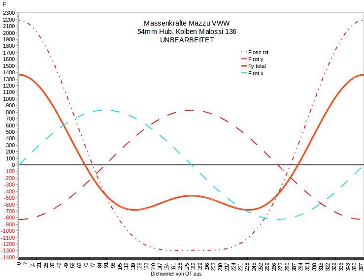

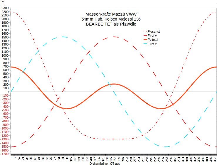

    Ich oute mich dahingegend, dass ich bei dieser Bearbeitung mich nur auf den Ausgleich der linearen Massen konzentriert habe. Also zu hoher Wuchtfaktor. Weniger wäre besser gewesen.
    Ausgesehen hat diese Welle dann so: polas rusty
    erklärung: die beiden gestrichelten/gepunkteten roten linien ergeben die durchgehend rote line. die cyanfarbige linie symbolisiert die kraft, welche 90° zur hubrichtung auftritt.
