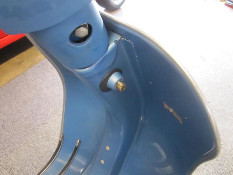

    Hallo Vespa Gemeinde,
    nun haben wir uns nach der PK50 auch noch eine 50N zugelegt. Bei der 50N waren leider keine Schlüssel dabei. Gibt es eine Möglichkeit das Lenkradschloß auszubauen? Ist es eigendlich kein Zündschloß wie bei der PK50 , denn da ist es doch Zündschloß und Lenkradschloß in einem, oder?
    mfg Jürgen
    2,553
    62,058
    11,825
    • January 7, 2011 at 10:25
    Ist bei der V50 ein reines Lenkradschloß da es kein Zündschloß gibt. Ohne Schlüssel hilft nur ausbohren. Wie findest du mittels der Sufu.

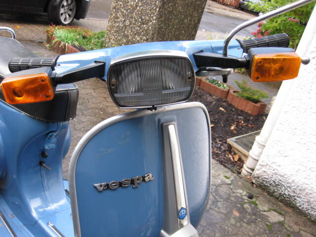

    In den Papieren bzw. der aufgenieteten Plakette steht auch bei der 50Spezial nur 50N. Einfach erkennbar ist die Spezial am trapezförmigen Scheinwerfer und der Plastikkaskade.

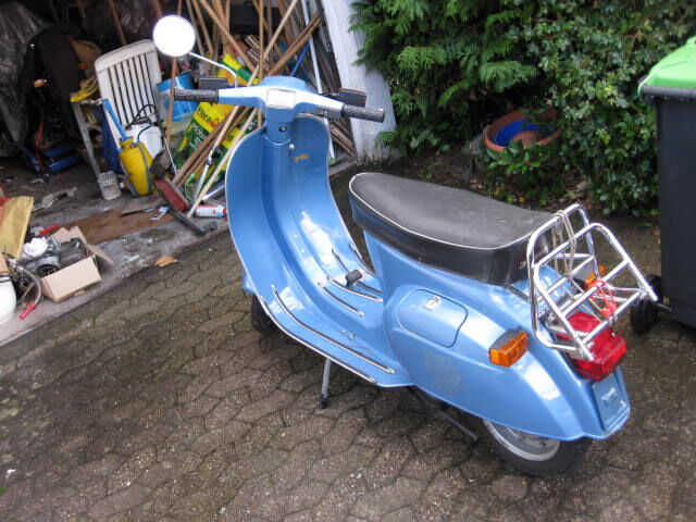

    dann sollte dieses hier ein 50spezial sein.
    Das hilft mir natürlich beim suchen endlich weiter, danke

    Ja ja ist ne 50 Special, eine der letzten, kannste an der vierfach-Blinkanlage erkennen! Lass die Blinker bloss dran :love:

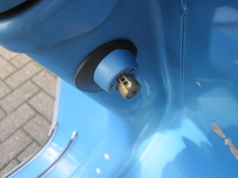

    das nächste Problem habe ich auch gelöst. Beim Kauf waren leider keine Schlüssel dabei. Ich habe die Schutzkappe abgemacht und anschliessend die Schublade der Stifte geöffnet. Nun konnte ich das Neimannschloß ohne Beschädigungen rausnehmen. Dann ab inne Werkstatt und das Schloß neu auf meine Schliessung umstellen. Nun kann ich die Schlösser wieder nutzen und habe alles gleichschliessend. klatschen-)
    mfg jürgen
