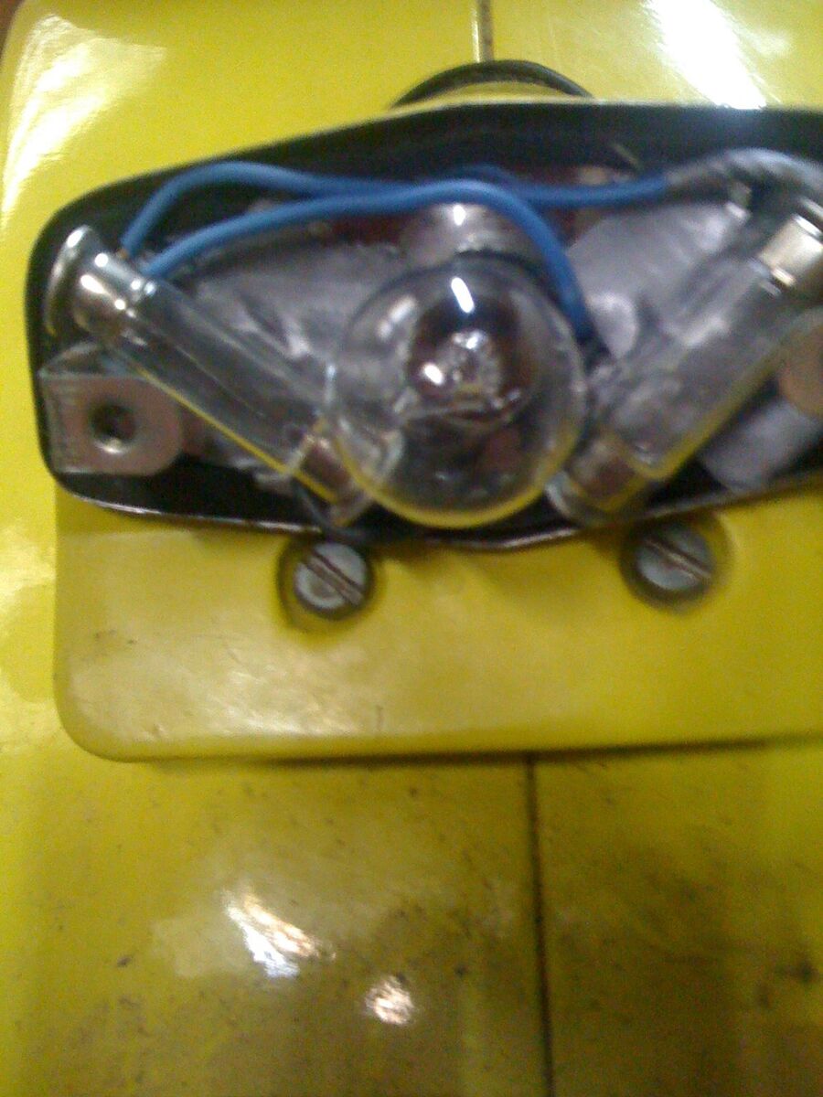

    also ich hab da mal ne frage... und zwar habe ich irgendein costum rücklicht das ich auch behalten möchte (weil ich es cool finde :) )
    da ich aber auch ein bremmslicht haben möchte der sicherheit zur liebe frage ich mich ob ich da eine 2 phasen birne brauche...
    das ding ist ja das da eine birne drinne ist 12V/5W mit 2 Phasen... also keine softite..
    aus dem rücklich gehen auch nur 2 kabel (Rot + und schwarz -)
    nun wie bekomme ich es hin auch ein bremmslich rein zu bekommen...
    oder muss ich da eine neue fassung drinne befestigen?
    oder reicht eine 2 phasenbirne mit einmal 12V/5W 12V/10W??
    [Blockierte Grafik: http://sphotos.ak.fbcdn.net/hphotos-ak-ash2/hs331.ash2/61144_1594016367499_1148621524_1698593_2458784_n.jpg]
    das is mein rücklicht...

    Wenn du nur 2 Kabel hast musst du erstmal einen Schalter an dein Bremspedal bauen, Kabel Ziehen und anklemmen. Es würde evtl. auch Helfen wenn du das Licht mal von innen Fotografierst. Wird auf alle fälle aufwendig wenn die Kabel nicht drin sind!

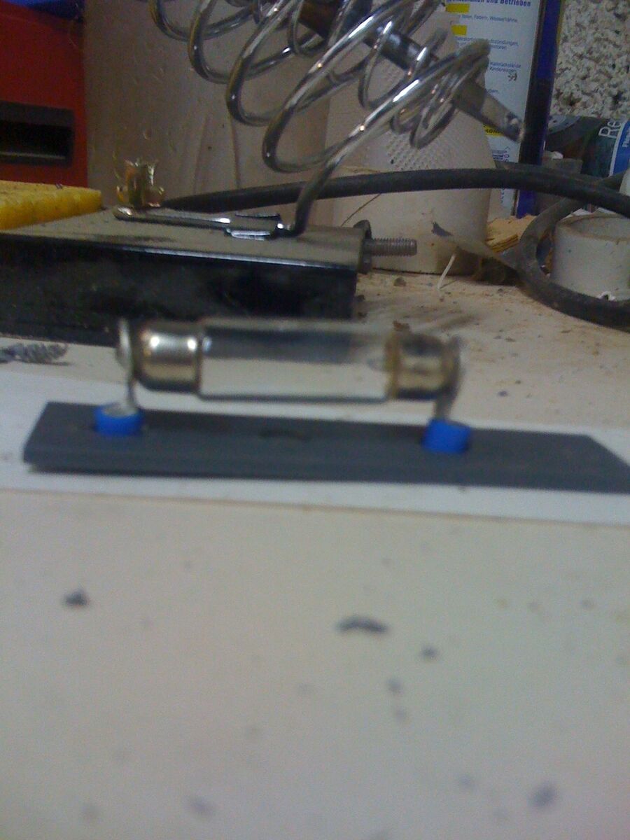

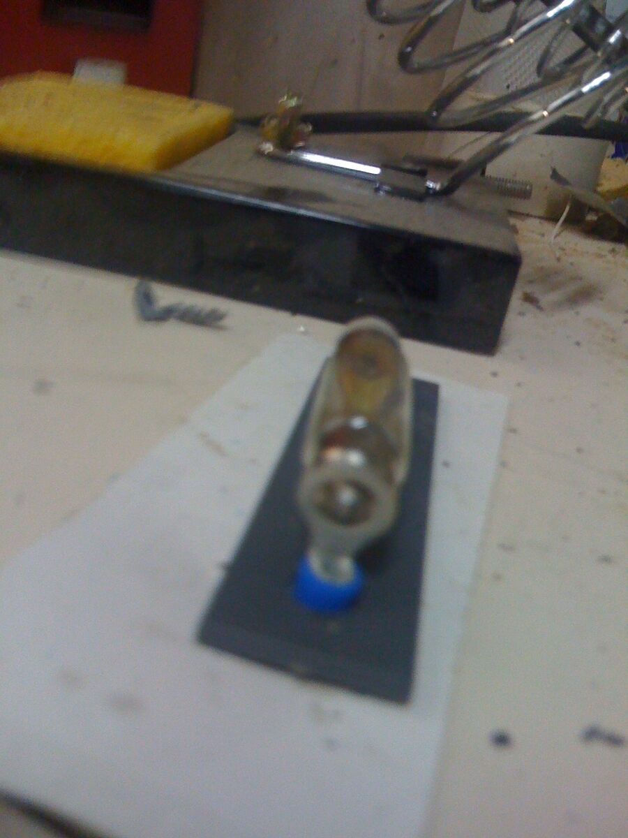

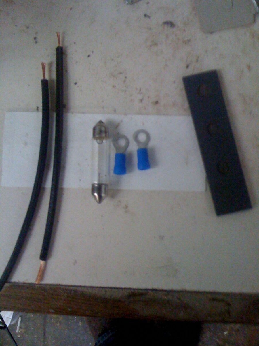

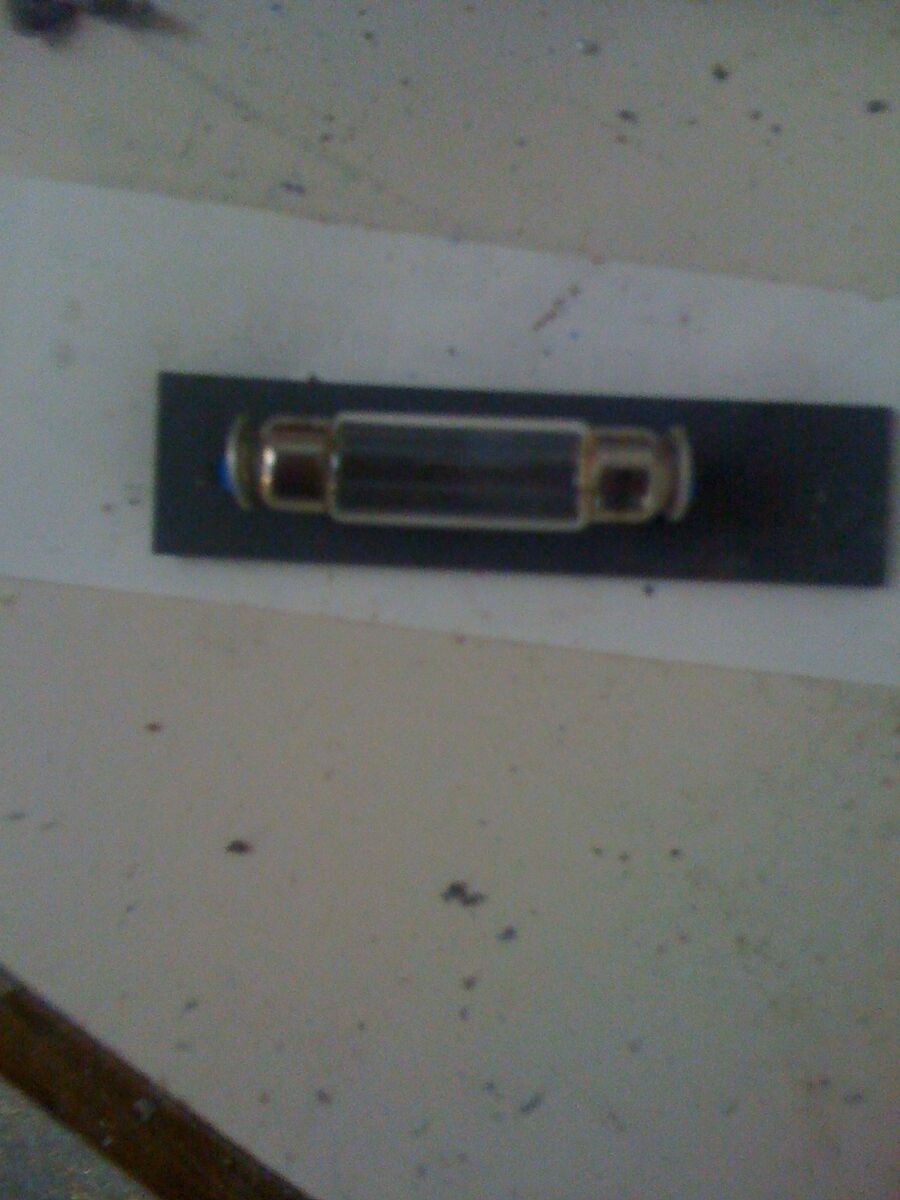

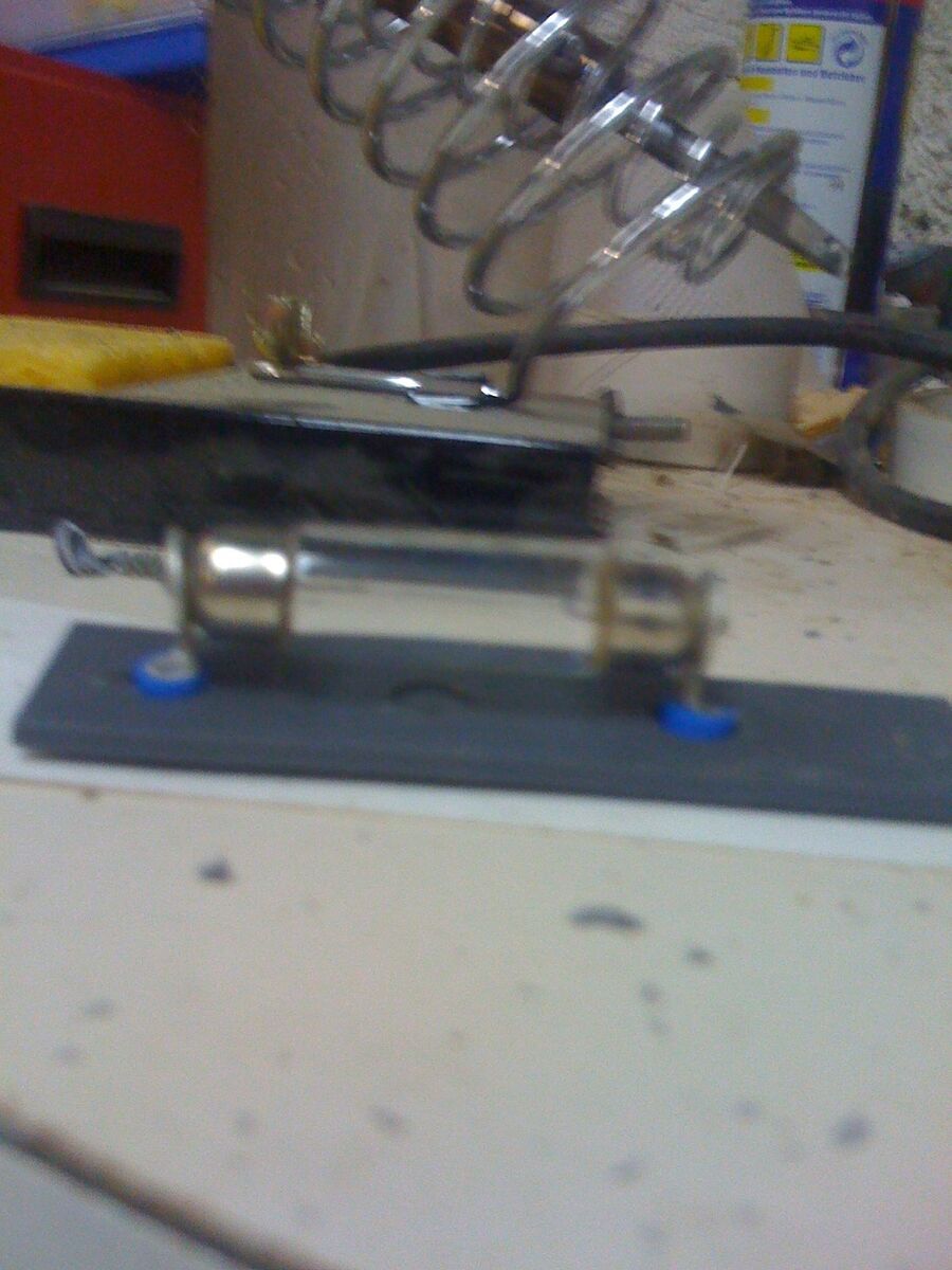

    also hab es wie folgt gebastelt:
    1: man brauch irgendein plastik teilchen (meins is von nem küchenfuß)
    2: 2 löcher bohren im abstand von ein bisschen weniger als das birnchen
    3: die 2 kontaktklemmen (oder wie die heissen) n stückchen abschneiden und in die vorgebohrten löcher stecken
    4: jeweis 1 kabel in die kontaktdinger löten
    5: im panzertape o.ä. zusammenkleben damit nichts verrutscht
    6: an der Vespa ein kabel an - (bei mir schwarz) eins ans bremmslicht (bei mir blau) anschliesen
    fertig
