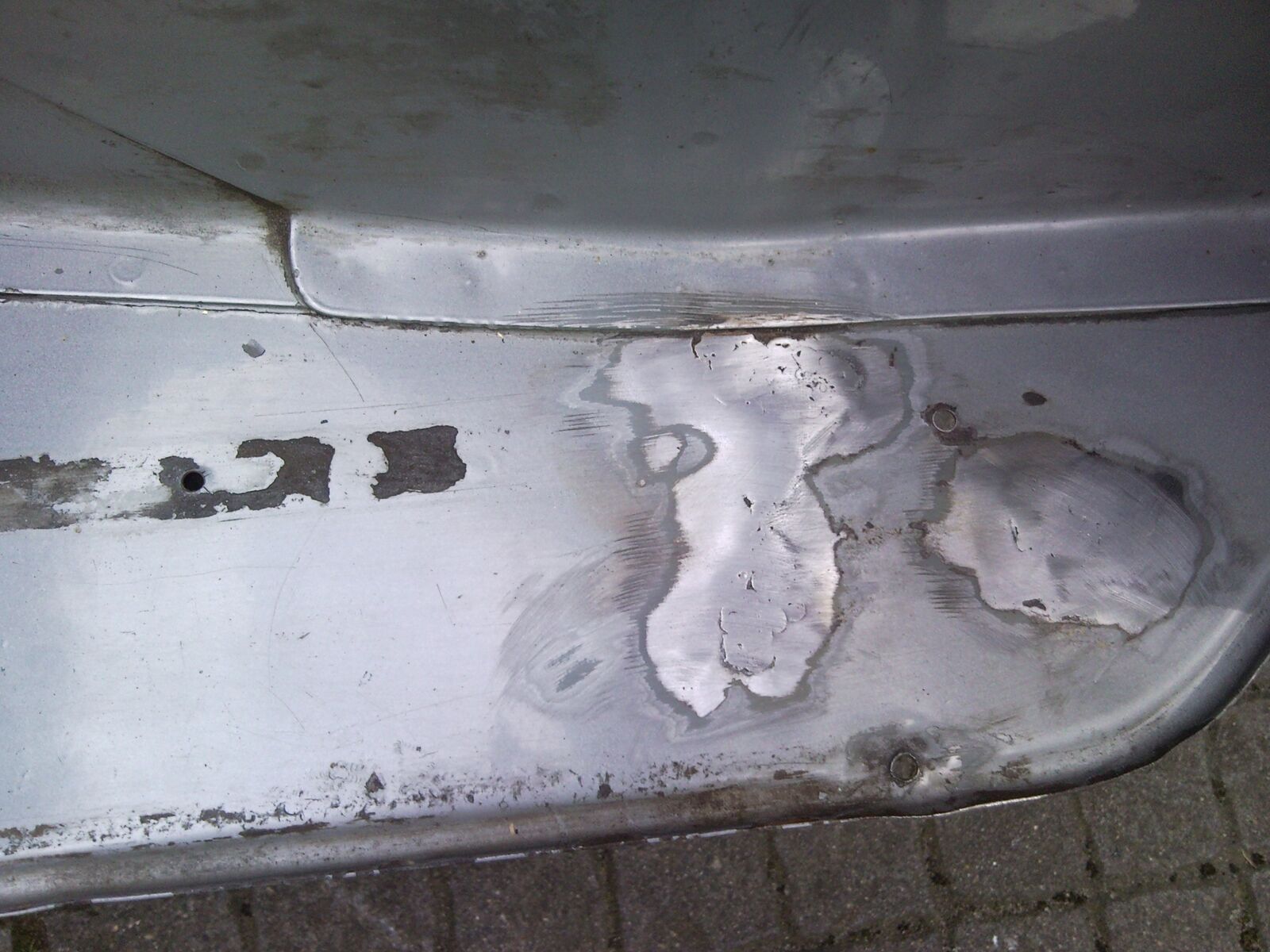

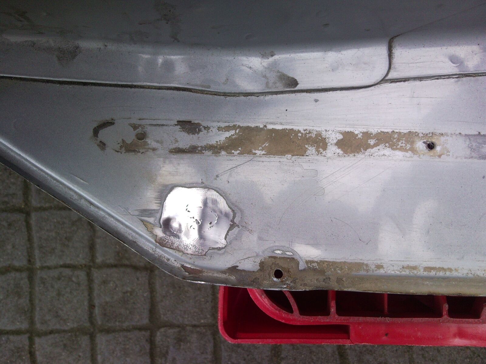

    Allerdings hat sie eine kritische Stelle am Trittblech beim Kickstarter-Hebel (siehe Bilder). Was meint Ihr, muss da ein neues Blech eingeschweißt werden, oder kann das irgendwie anders gerettet werden? Selber kann ich nicht schweißen, muss also in Berlin eine Werkstatt suchen, die sowas kann. Habt Ihr eine Empfehlung für eine Rollerschmiede in Berlin?

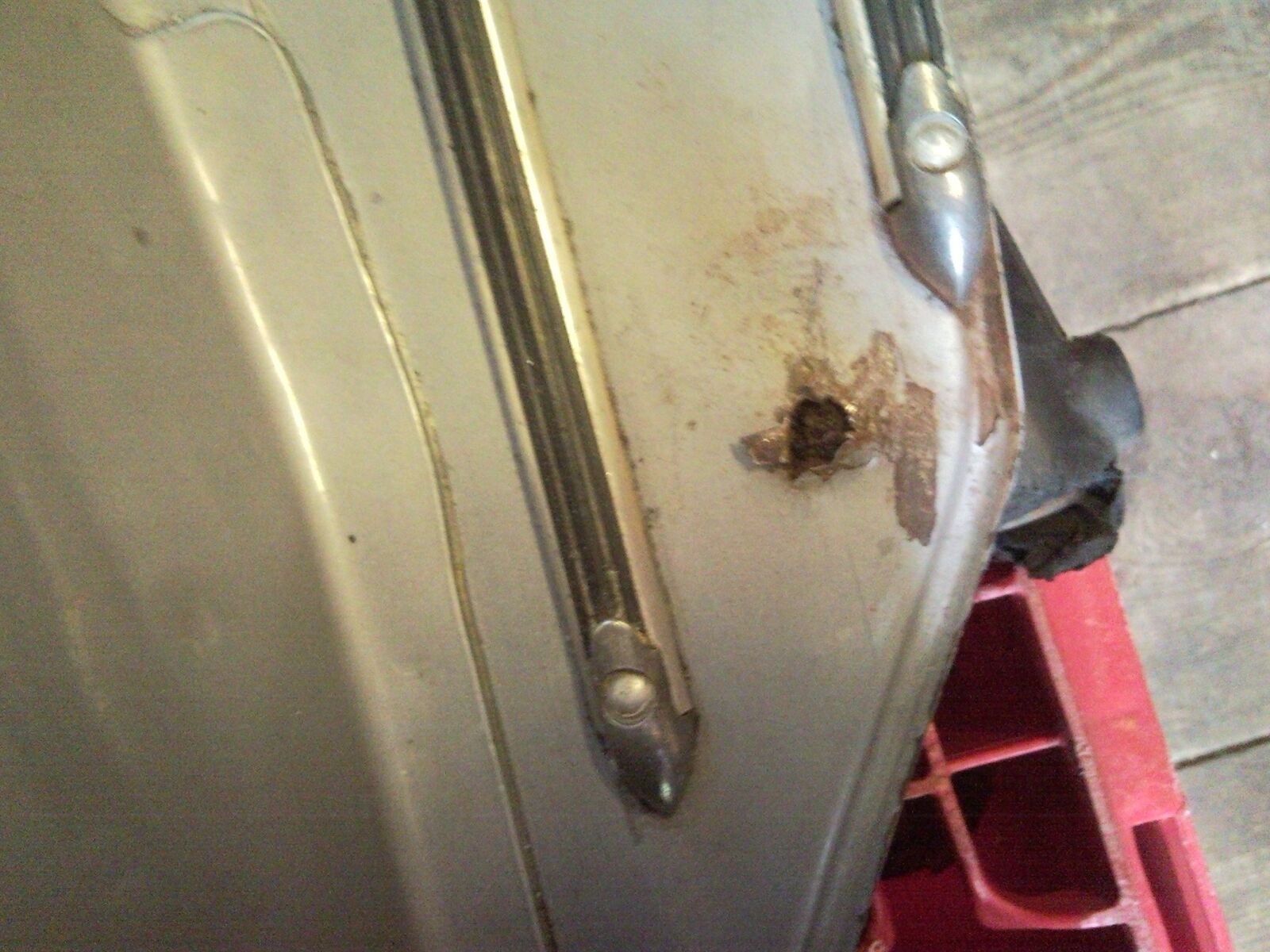

    Ausserdem würde mich interessieren, mit welchen Mitteln man weiterem Rost vorbeugen kann? Der Vorbesitzer hat an vielen Stellen, an denen der Rost durchkommt, irgendein ein silbernes Mittelchen aufgetragen, keine Ahnung was das ist. Was könnt Ihr da empfehlen?

  • ich würde wie folgt vorgehen:
    schraubenzieherverfahren, was lose ist fliegt weg :whistling:
    anschließend mit gutem rostentferner rangehen, pelox beispielweiße entfernt rost komplett ist aber auch nicht sehr günstig, sollte aber kein thema sein, flugrsot kannst du spitze mit Owatrol-Öl behandeln
    dannach hat man ein besseres bild davon, jenachdem ob ein wenig gepunktet werden muss oder nicht, was hier aber definitiv zutrifft
    ein NEUES trittbrett halte ich für zwecklos bzw unangebracht, bei originallack ist mMn immer der versuch mehr wert den originallack zu erhalten als das schweißgerät zu zücken

  • hallo jan
    also bezüglich rost kann ich dir Pelox zum Rost entfernen empfehlen und zur nachbehandlung Owatrol ,beides bekommst du HIER und ist in der anwendung ganz easy
    der schaden beim Trittblech ist eine Typische schwachstelle ,entweder du schweißt die risse und bepinselst das ganze wieder mit rostschutzfarbe oder du tauscht das ganze Trittblech was aber in deinem Fall ja eher nicht in frage kommt

  • Hallo,
    danke für die Tipps! Ich halte also mal fest:
    - Losen Rost vorsichtig mit Schraubenzieher oder Bürste entfernen.
    - Dann mit PELOX-Rostentferner ran und schauen, wie viel Substanz am Trittblech noch vorhanden ist.
    - Wahrscheinlich muss dann am Trittblech gepunktet werden.
    - Versiegeln von (ehemaligen, nun blanken) Stellen mit Owatrol.
