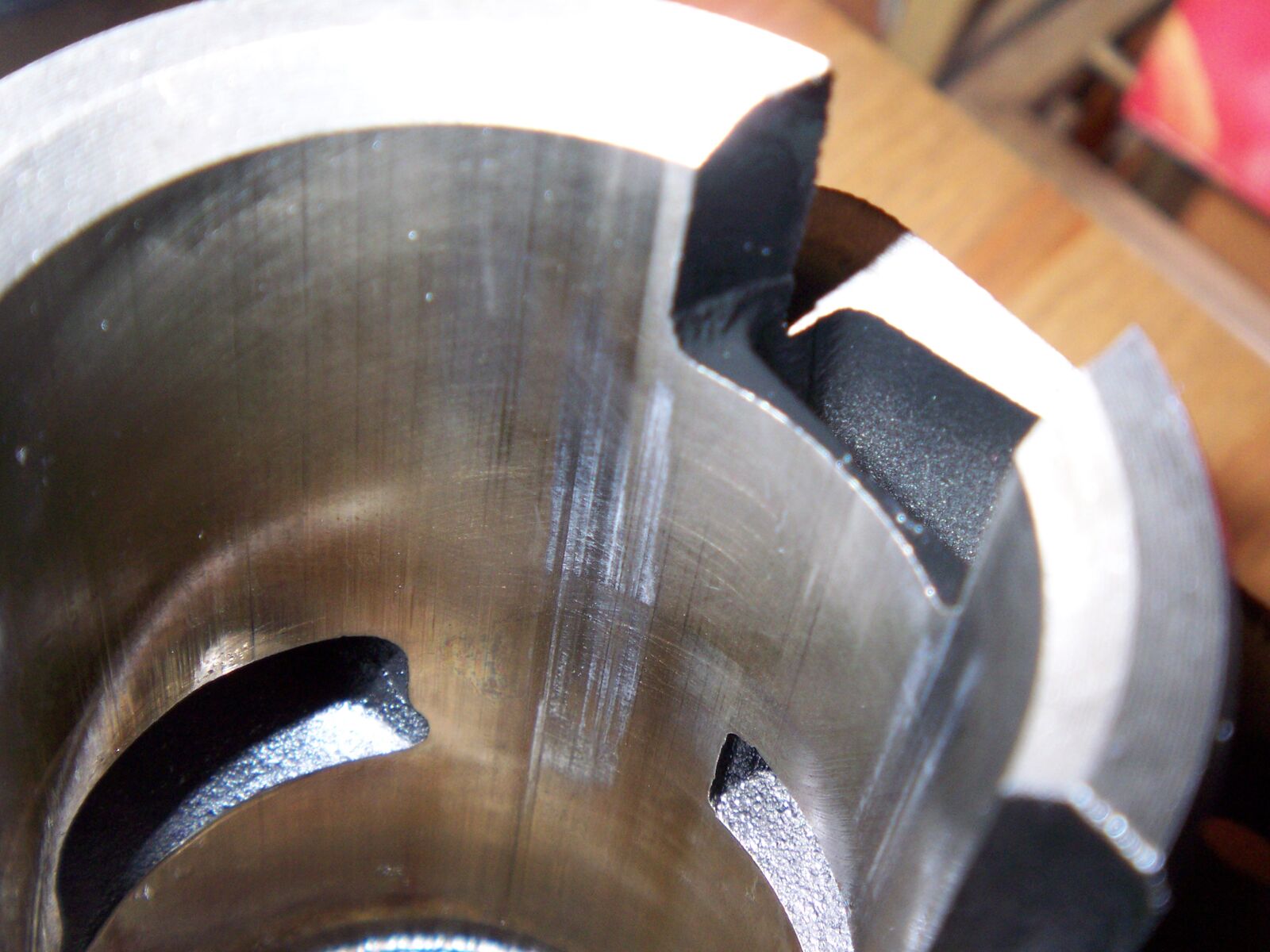

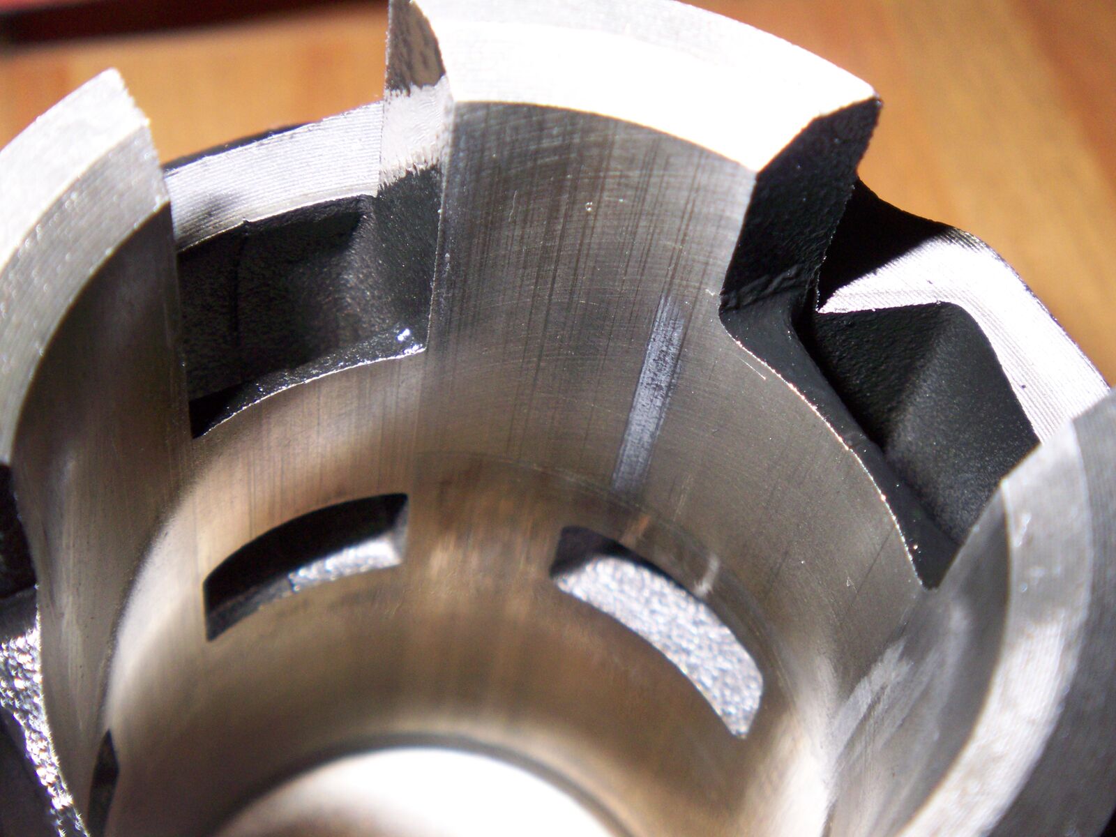

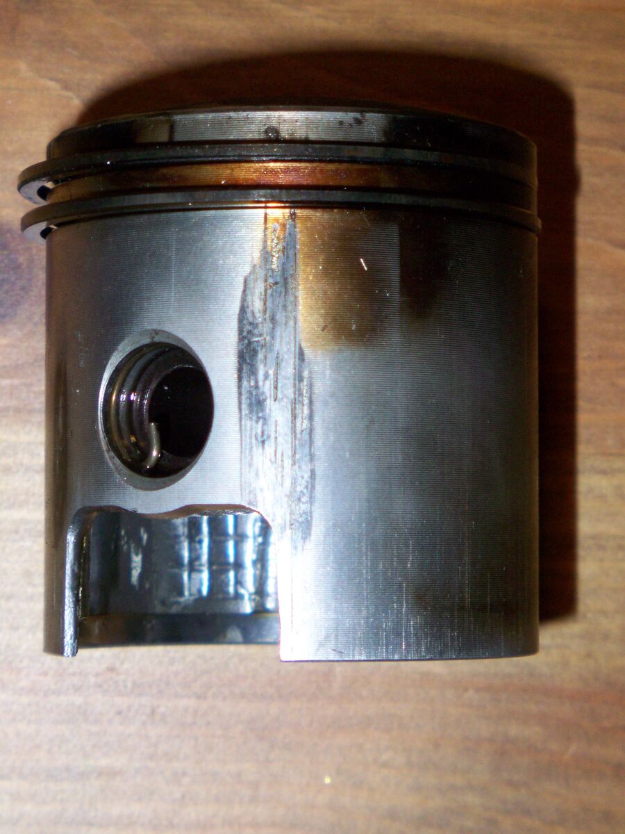

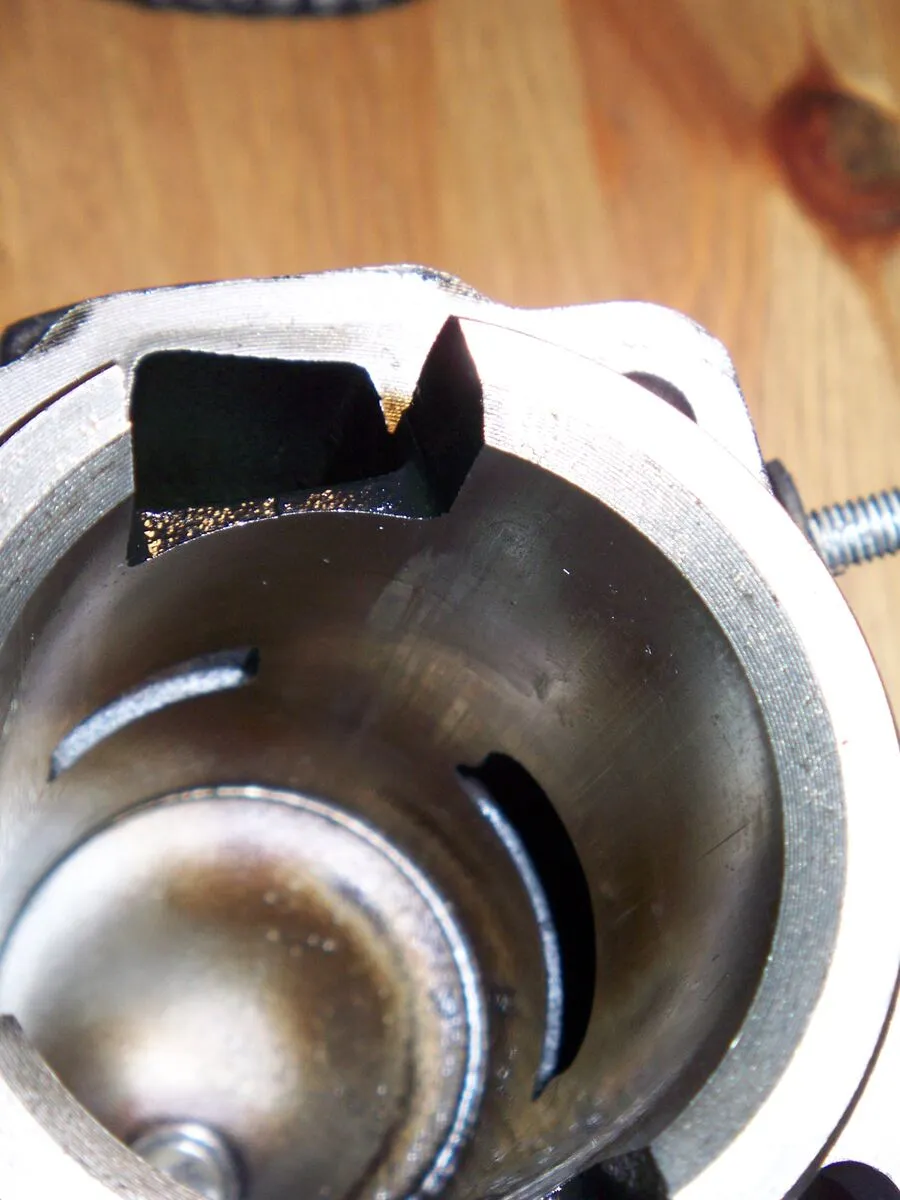

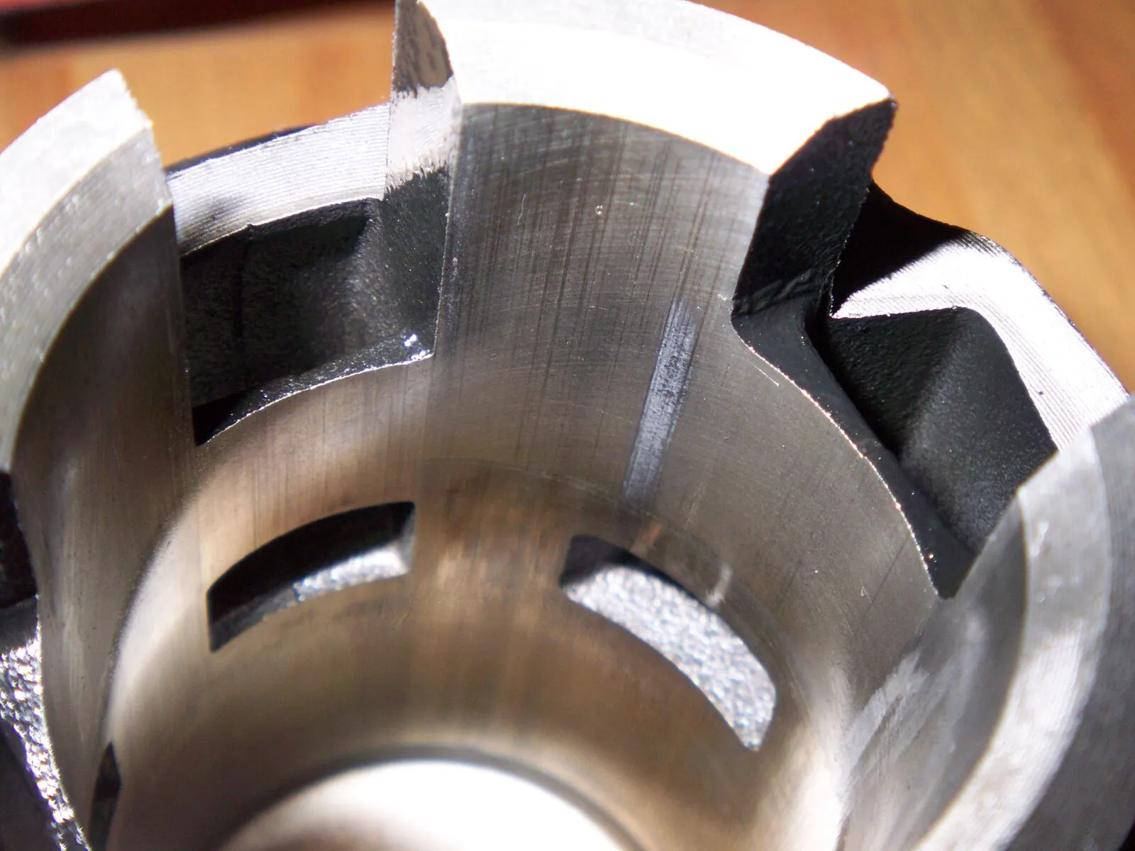

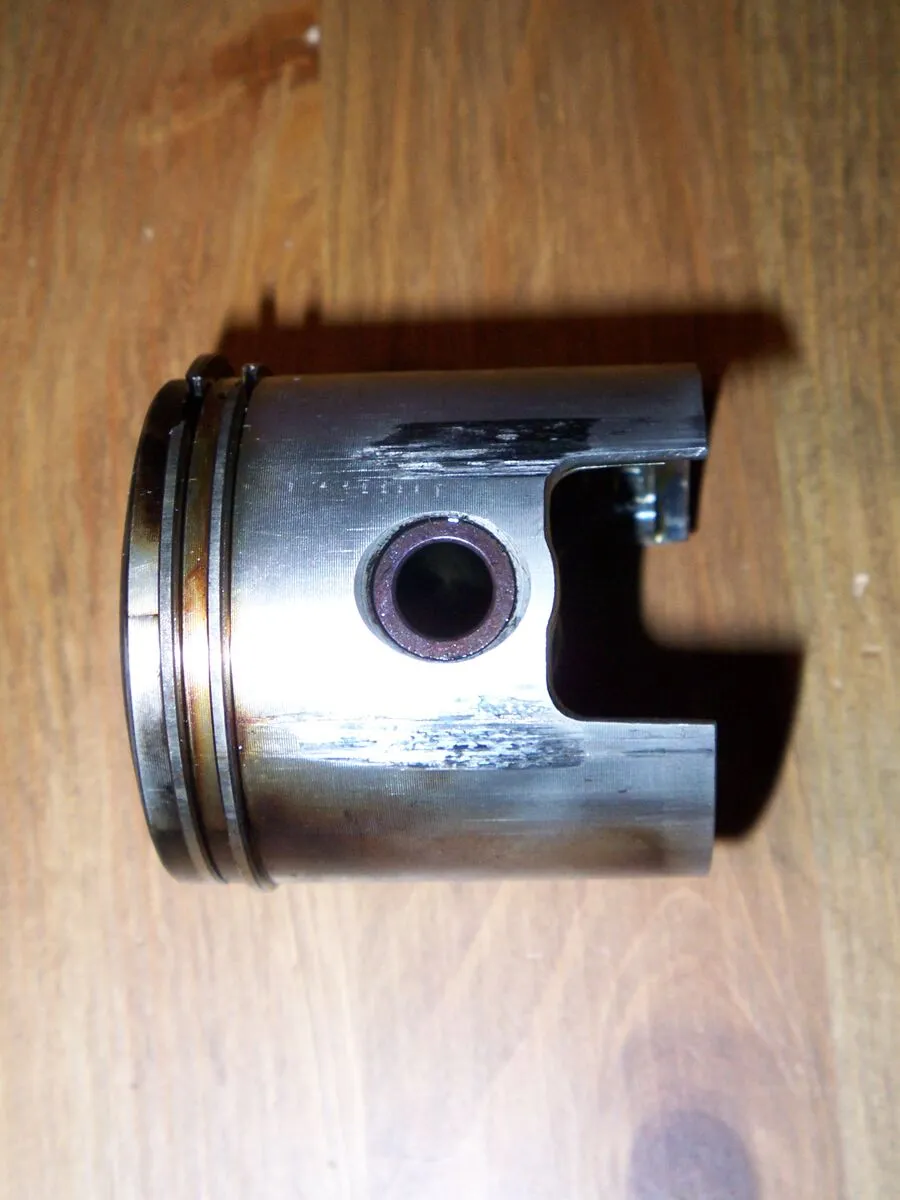

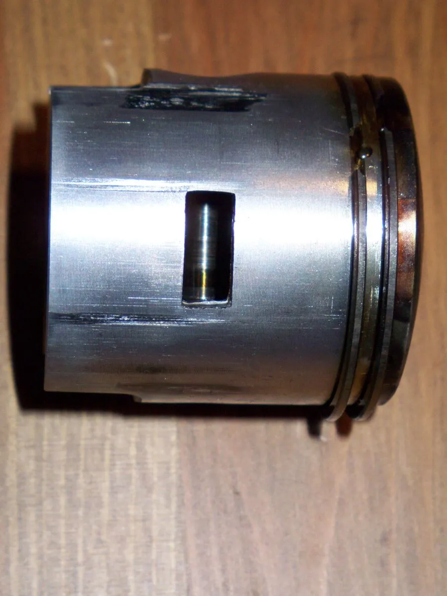

    Seit paar Monaten Abstinenz habe ich mich heute mal an meine V50 gewagt.
    Ein bissl hier, ein bissl da geschraubt und alles durchgeschaut alla große Inspekrions mit Zügetausch etc....

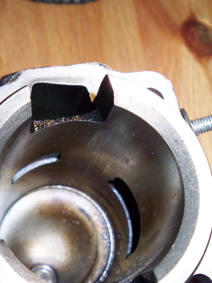

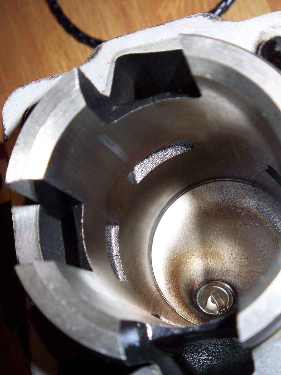

    Nachdem ich hinten den Dämpfer gelöst habe und die Motorhaube abgenommen hatte sah ich das der Zylinder etwas schwitze im Bereich Fußdichtung. Alles klar man, dachte ich. Zylinder ab und neue Fußdichtung drauf.

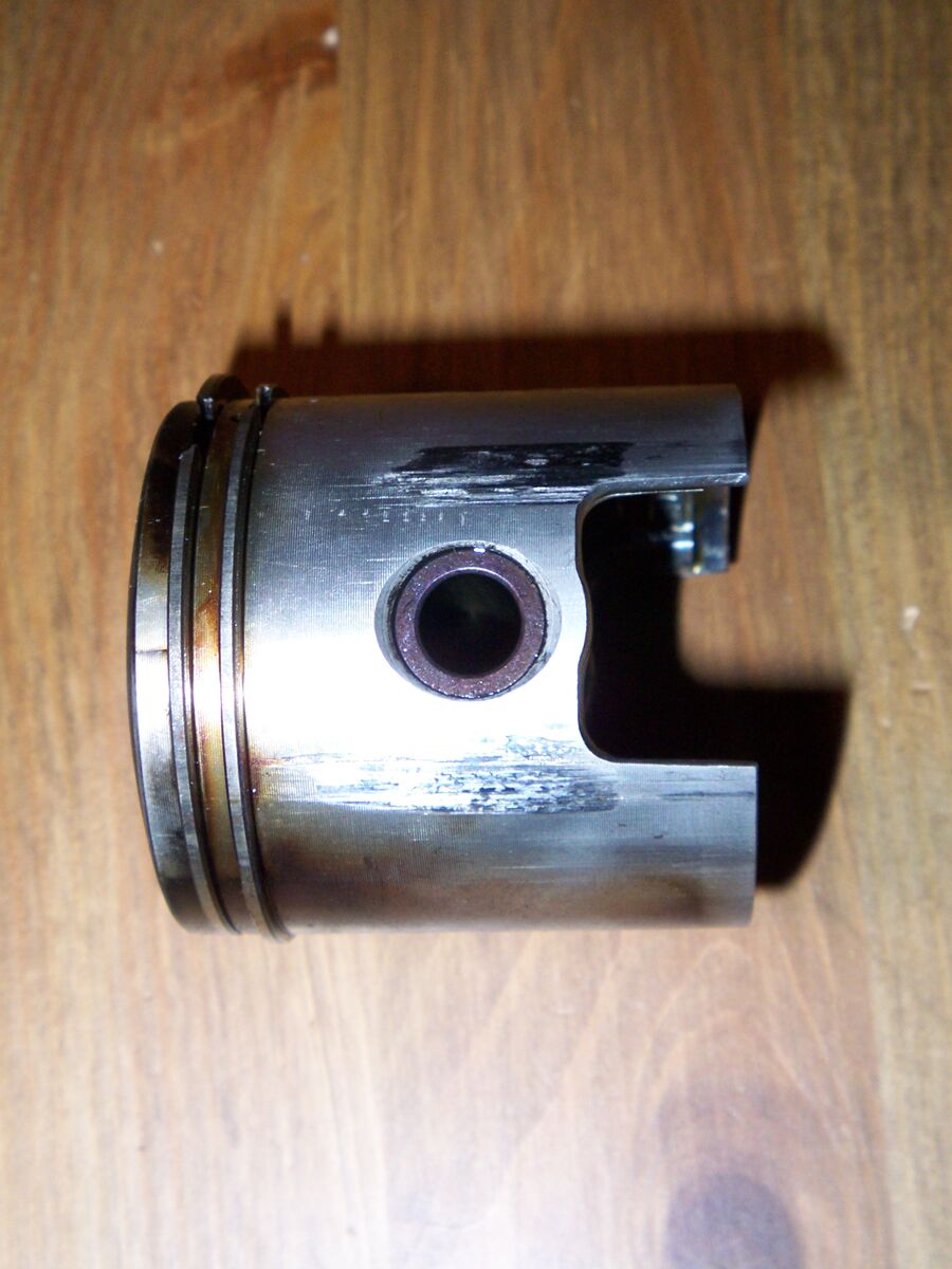

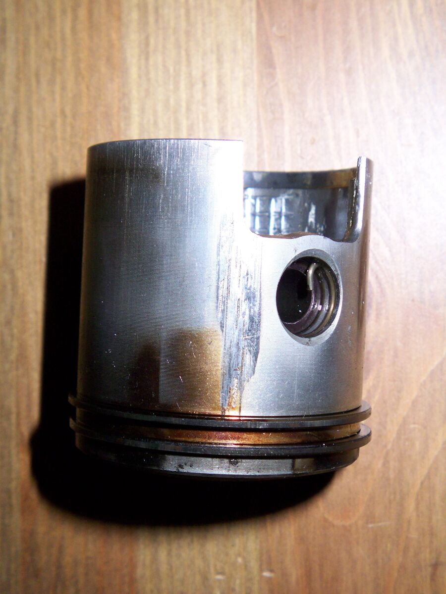

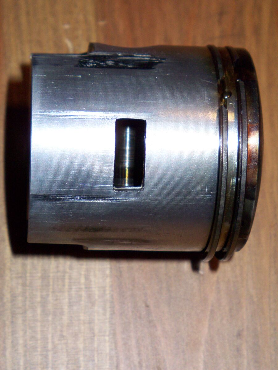

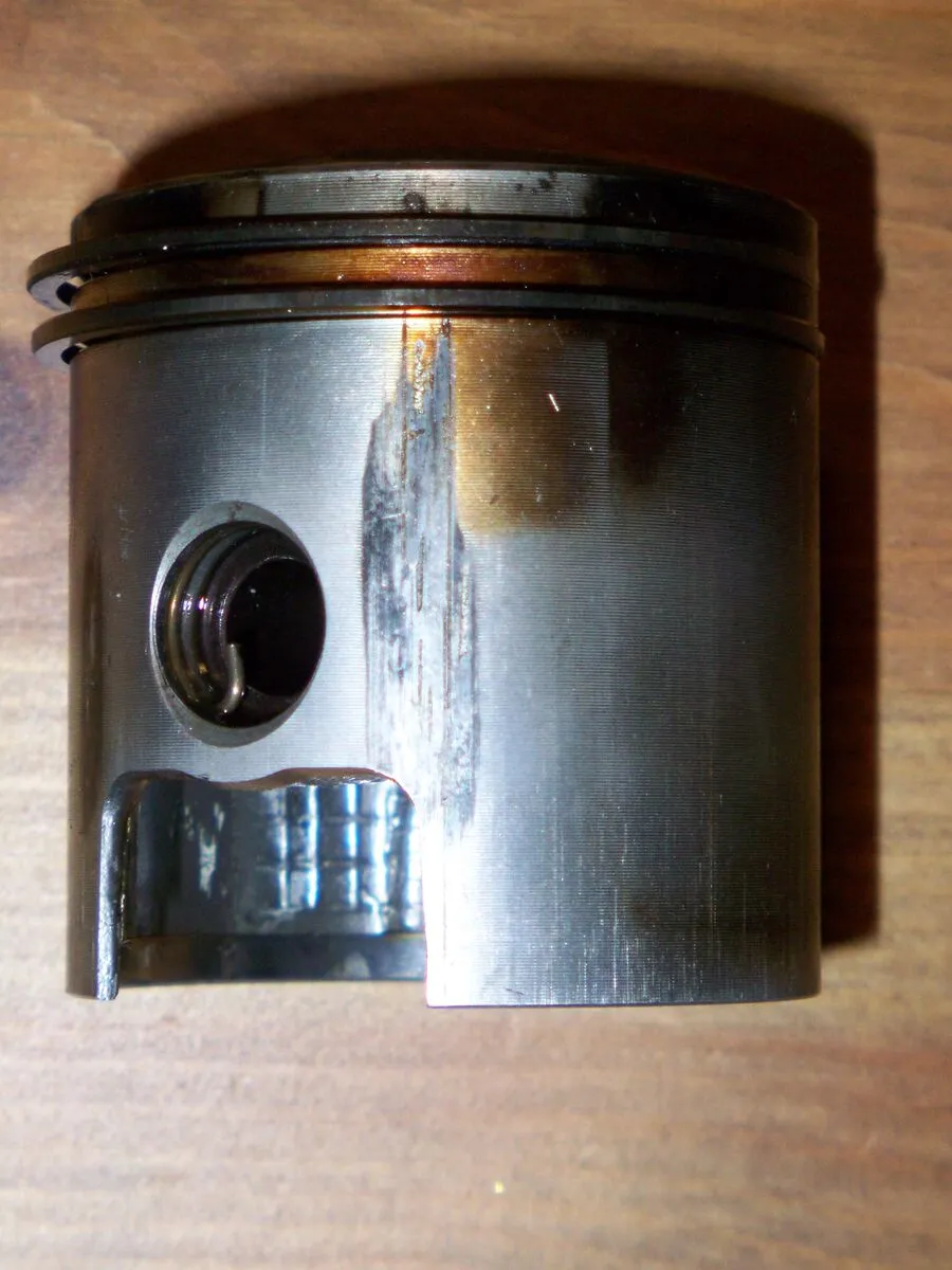

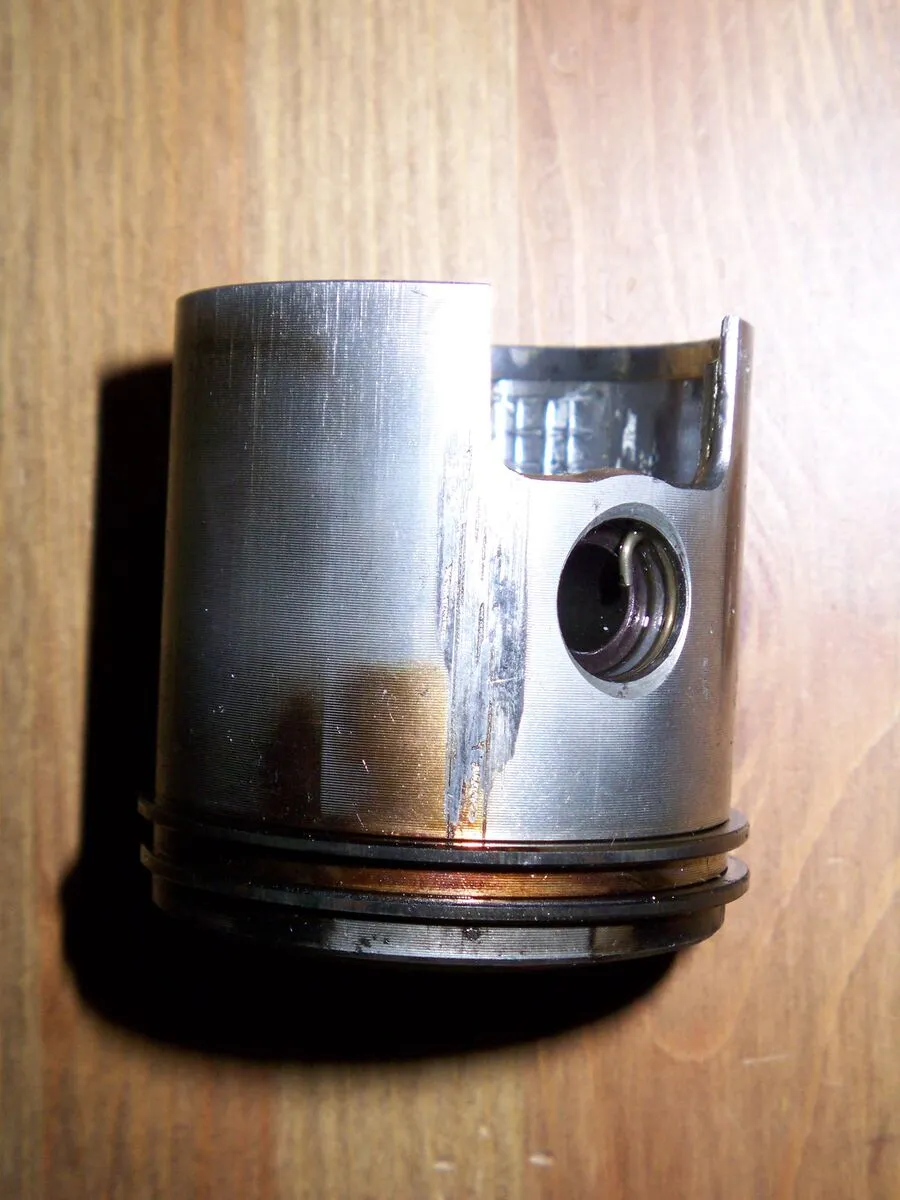

    Als ich alles demontiert hatte schlug mich der Anblick des Kolbens mächtig in die F****e.
    Der Kolben hat richtig richtig tiefe Riefen.
    Der Motor lief bis zur Winterpause Top! Ich hatte nie ein Klemmer und habe den Zylinder 500km eingefahren. Der 75 DR kahm erst diese Saison NEU auf die Machina....
    Wie kann das passieren?

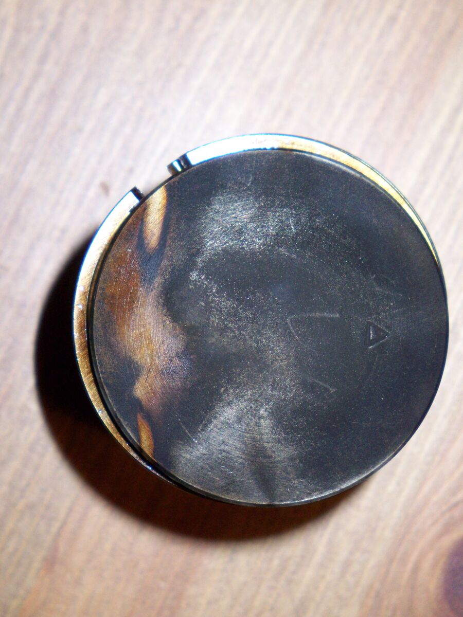

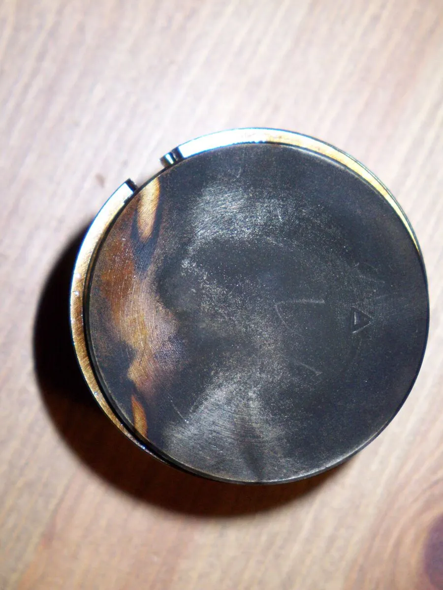

    Was sagt Ihr zum Kolbenboden? Sind die Verfärbung normal?

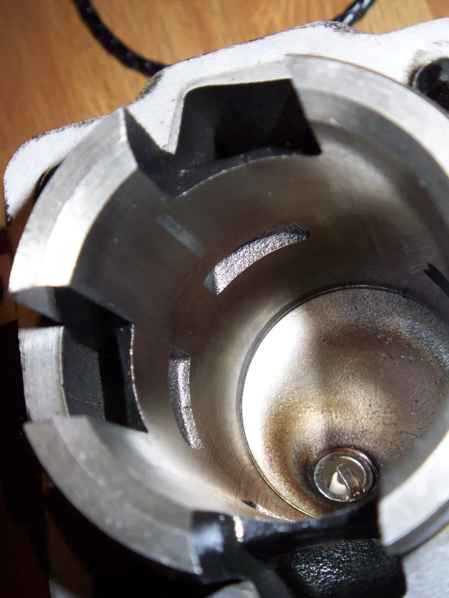

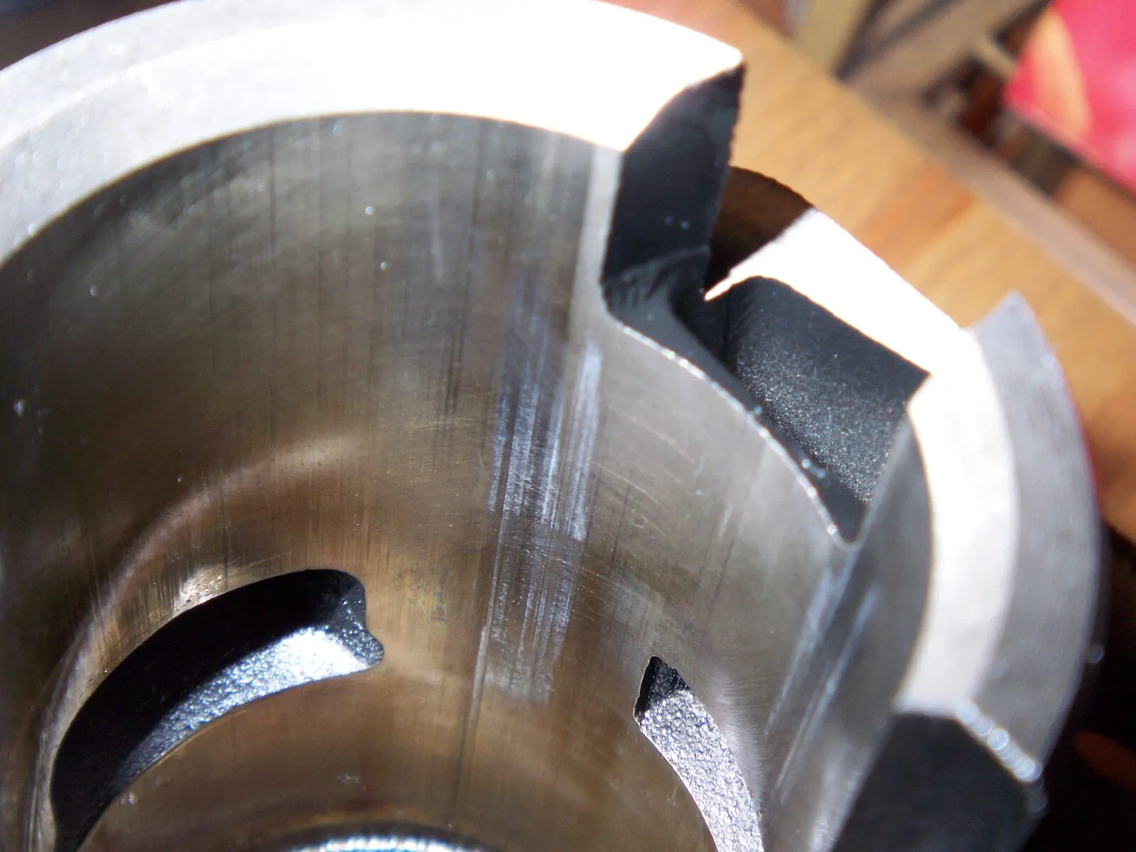

    Kann man den Zylinder noch retten? An der Zylinderwand sind keine tiefen Krater. Nur minimal spuren (siehe Bilder).
    Aber der Kolben ist difinitiv pfutsch. Es fehlen sogar Materialbrocken.
    Ich muss zugeben, das die Kanten nicht entgratet waren. ich habe eben in der Suche gelesen das man das bei neuen Zylindern macht. Ist das der Grund gewesen??
    so wie der zylinder aussieht haste die Kanäle nicht entgratet ,das ganze einfahrgedöns kannst dir sowieso sparen wenn die kanten nicht entgratet wurden
    die schadhaften stellen beim kolben mit 400er schleifpapier bearbeiten und die kanten brechen und weiterfahren
    btw bist dir sicher das die Kolbenbolzensicherungsringe original beim DR dabei waren :?::?:

    Ja, das entgraten bzw. bearbeiten habe ich nicht gemacht. Schön dum ey... Hätte ich von alleine drauf kommen können.
    Also die Clipse waren beim 75Dr ori dabei.
    Meinst du den Kolben kann man wirklich retten?
    Da fehtl teilweise echt material!
    Der Zylinder geht auf jedenfall noch denke ich. Der hat kaum spuren und der Kreuzschliff ist noch vorhanden. Fast wie neu klatschen-)

    Das sind die runden Clips, wa?
    Ja, die sind bei den neueren 75ern bei.
    Ich würd den auch noch locker weiterfahren.
    Ohne Probleme.
    Vorher, wie schon geschrieben, mit feinem Papier sauber schleifen.
    Wenns dich aber ganz arg juckt holst dir halt nen neuen Kolben. Kost ja nich die Welt bei den Dingern.
    Edit: und ja, die Verfärbungen sind normal.

    Na mal sehen was das kostet.
    Ansonsten probiere ich erstmal den dremel aus und mach den Zylinder schick und glätte alle Kanten.
    Wieviel sollte man den wegnehmen?? Ich meine die Kanten zu 45 Grad brechen? Dann geht ja doch einiges an material weg und die Öffnungen werden größer.
    Beeinflusst das den Zylinder und Kolben nicht?

    Kanten brechen musst nich mit Dremel.
    Bissl Schleifpapier um den Finger wickeln und dann ran.
    Es soll NUR der Grat weg. Es sei denn, du willst weiter tunen, dann würd ich aber eher was anderes als den DR nehmen.

    Sicherlich, scharfe Kanten gehören entgratet, das Problem hier liegt aber woanders.
    Scharfe Kanten machen den Kolbenringen zu schaffen, hier sieht mir sowohl Zylinder als auch Kolben von allen Seiten nach "zu heiß" aus.
    Welcher Auspuff steckt drunter? Gemische zu mager? Falschluftsymptome gehabt? Zündzeitpunkt gecheckt?
    Weiterfahren würd ich das Teil auch. Nur mich bemühen die Ursache herauszufinden.. auch die weißen Stellen auf dem Kolben sehen nicht gesund aus! Der ist definitiv zu heiß gelaufen.

    Also meines erachtens hat der Kolben keine weiße Stellen.
    Auf der Oberseite ist er etwas rußig. Da wo die Kerze sitzt ist er eher braun. Ist das normal?
    Ich hatte nie Falschluftprobleme.
    Der Auspuff ist eine originale Banane von Piaggio, Vergaser 16:16. Ich hatte zuerst ne 74HD drinne, dann ne 72 weil das Kerzenbild rußig/ schwarz gewesen ist.
    Die Schleifspuren am Kolben und im Zylinder sund auch nur bei den Ein und Auslässen. Die Kolbenringe sehen noch sehr gut aus und haben keine sichtbaren Schäden.
    Meinst du wirklichd er Motor ist zu heiß gelaufen?
    Woran kann das liegen? Zylinderhaube ist ja auch drauf gewesen.

    Okay, so genau konnt ichs auf den Fotos leider nicht erkennen. Zu den Kolebnfarben:
    Ich würd sagen, mach ihn wieder hübsch, brech die Kanten, schau nach dem Zündzeitpunkt und fahr :+2
