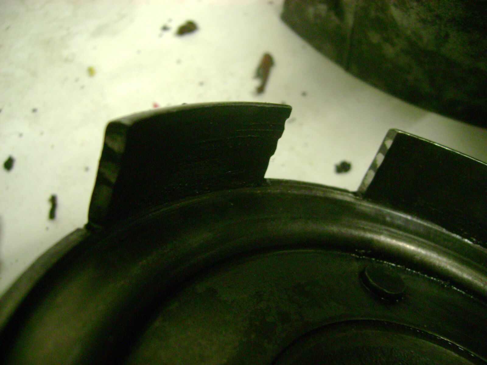

    Beim auseinander nehmen des Motors ist mir der Kupplungskorb aufgefallen............
    ist das normal (siehe Bild Seitenwände haben Riefen...) oder sollte er ausgetauscht werden?
    Gibt es noch irgend eine "Schwachstelle" auf die ich besonders achten sollte?

    kannst du mit einer feile ein wenig begradigen, dann geht das wieder ist relativ normal dass sich dort mit der zeit einschläge finden, sind diese allerdings zu groß trennt ggf. die kupplung nicht mehr sauber

    das ist quasi normale abnutzung. mach die rillen mit ner feile wieder eben, dann ist gut.
    ein neuer muss deswegen noch lange nicht her.
