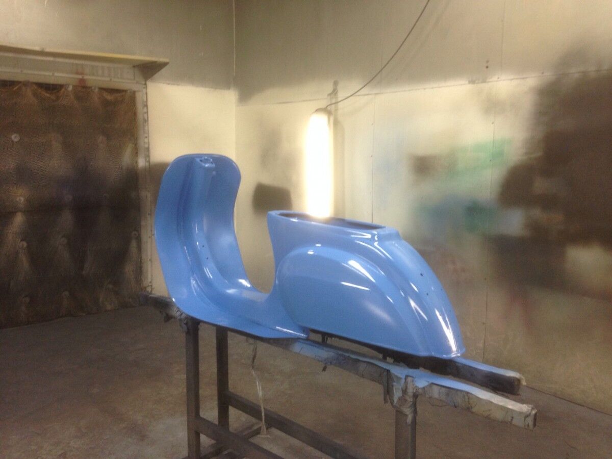

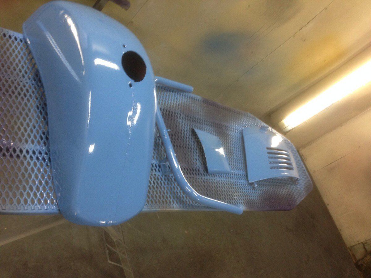

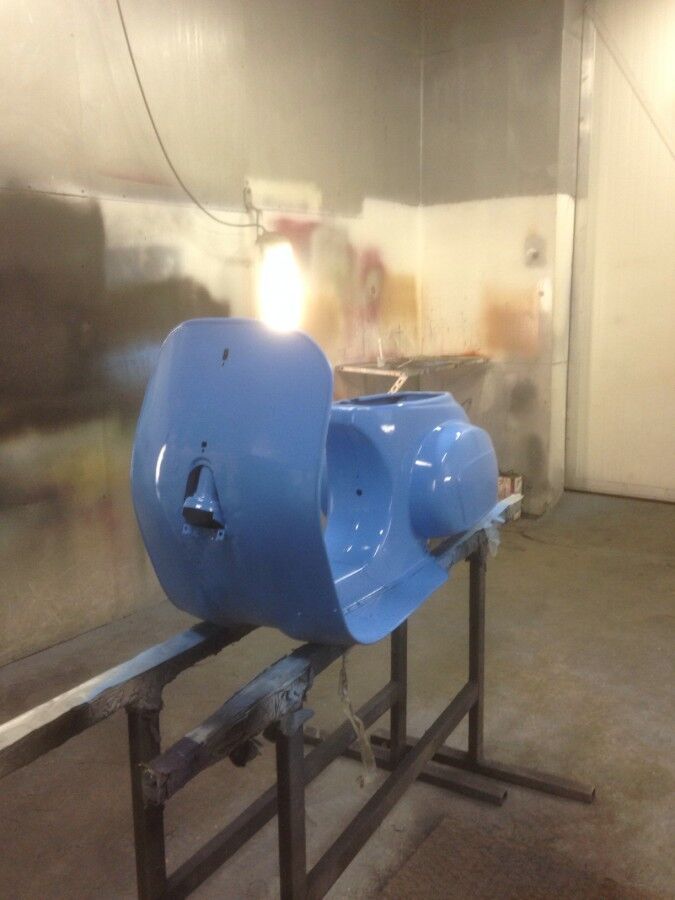

    • #64
    hier wie versprochen die Bilder von der lackierten Vespa. Leider haben wir in 5 Stunden lackieren nicht alles geschafft (Unterboden und Motorraum, sowie ein paar Anbauteile fehlen noch), wird aber jetzt am Kommenden Wochenende nachgeholt.
    Danach geht die Schrauberei los.
