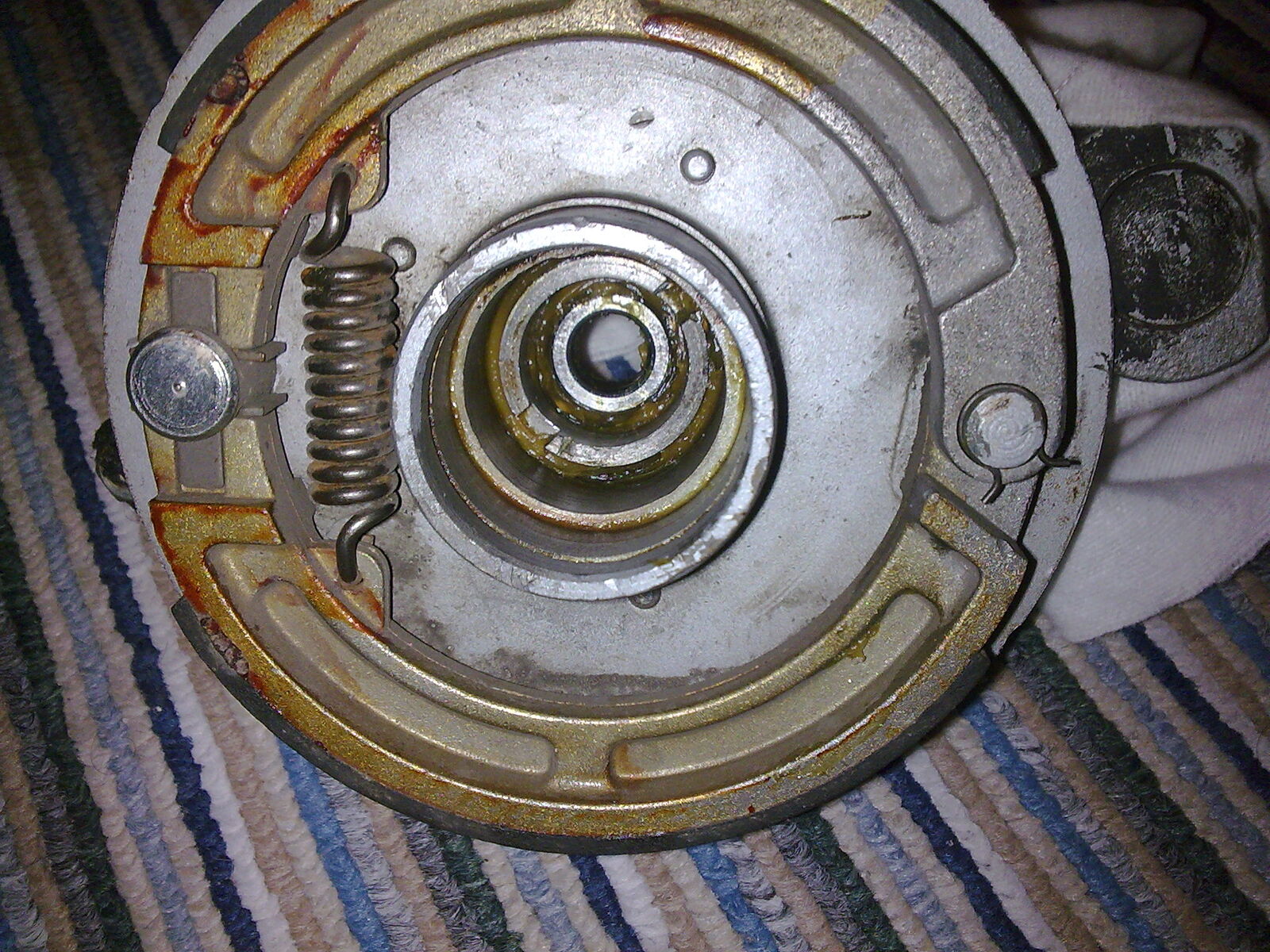

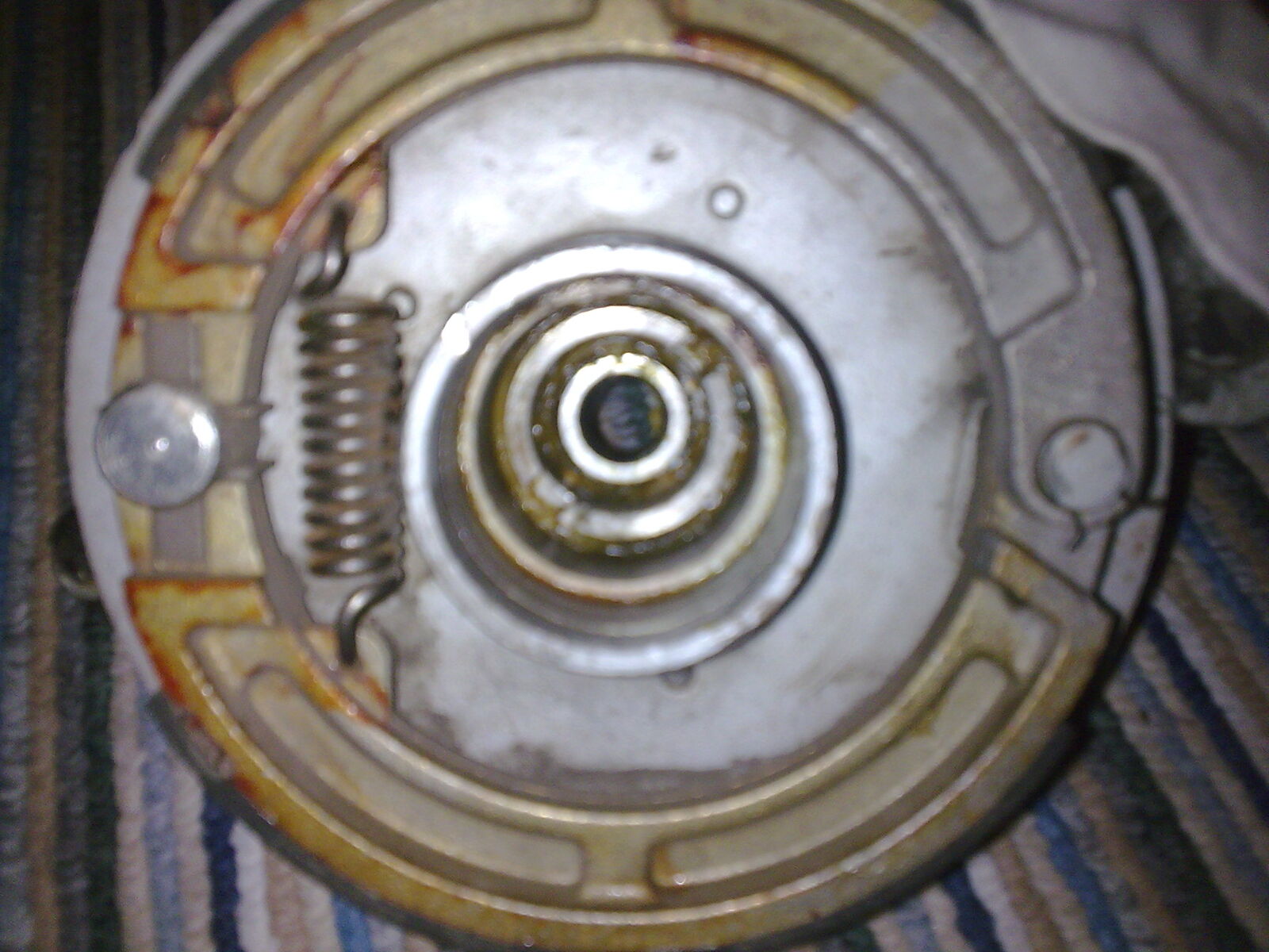

    hallo habe eine kleines problem !
    wie kriege ist dass letzte lager raus (siehe bilder )!?
    muss ich dafür bestimmtes werkzeug haben(nuss)?

    soweit ich weis braucht man für die radlager nen lagerabzieher ja :-3

    ich glaube man braucht dafür eine nuss mit hacken wie für den lenker !?

    Du brauchst einen Spezialschlüssel mit dem du die Nutmutter lösen kannst. Zur Not tut es auch ein abgewinkeltes Flacheisen. Ob das jetz allerding Links oder Rechtsgewinde ist weiß ich grad nicht.

    Das einzige was man dazu braucht ist ein 14er Gabelschlüssel und eine Zange (evtl Hammer)
    Gabelschlüssel haben für gewöhnlich auch zwei verschieden große Seiten, kleine Seite -> kleine Nut, große Seite -> große Nut
    zweimal ordentlich draufgehauen mitm Hammer und dann ENTGEGEN den Uhrzeigersinn (LINKSGEWINDE) rausgedreht - fertig.
    Edit fügt hinzu, dass der 14er wohl für V50 war , bei PK entsprechend größeren Gabelschlüssel verwenden.

    Ich habs immer mit nem kleinen Flachmeißel gemacht. Wenn du die Mutter raus hast, kannst du das Lager mit nem Durchschlag o.Ä. einfach austreiben.
    Beim Eintreiben des neuen Lagers an der Außenseite des Lagers ansetzen, nicht am inneren Lagerring.
