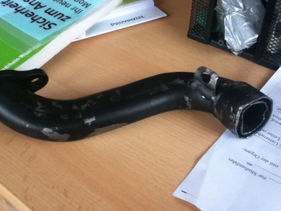

    habe wie schon oben beschrieben extreme Probleme mit derm Krümmer vom Polini lefthand...
    Der Krümmer und der Auspuff passen ganz einfach nicht zusammen.... Wenn ich den Auspuff zum Beispiel an der Traverse festschraube und so , dass das Rad noch genug Platz hat und nicht mit dem Puff in Berührung kommt haben der Auspuff und der montierte Krümmer immer noch einen Abstand von GUTEN 3cm....
    Ich hab versucht den Krümmer ein wenig zu biegen , und habe sogar die Alluminiumtrennwand (die die das ersatzrad normalerweise hält) zum teil gegeflext.
    Naja ich hab versucht den Krümmer zu drehen und zu biegen aber ich hab kein erfolgreiches Ergebnis erhalten (siehe Bild)
    Ich bin nun etwas überfragt, wie kann ich es doch schaffen das Auspuff und Krümmer ihren weg zusammen finde, ohne das ich dabei Einrad fahren muss??
    Ich bitte um Antworten oder Tipps
    Lg Goldfit

    Ich habe auch das Problem, dass ich, wenn ich den Auspuff richtig zusammenstecke, noch ca. 3cm Abstand zur Traverse habe. Sihe Foto in meinem Thread. X(

    Ich muss mal gucken , weil wie man da im Foto sieht ist mein Krümmer schon ziemlich lediert :)
    Also wenn ich den Puff an der Traverse festmachen würde , ist da genug platz für den Reifen und der Puff passt wunderbar kurz vor dem Seitendeckel rein.
    Der Puff und der Krümmer haben dann nur etwa einen horizontalen Unterschied von 2 cm und einen vertikalen von 3-4cm . Ich bezweifel hier mal lautstark das ich das mit reinem biegen hinbekomme. Ich werde morgen mal meinen Onkel fragen , der hat ne schlosserei , also eigentlich die besten Gegebnheiten um das Ding zu richten. Aber wenn die mir sagen , das bringt so gut wie gar nix , dann ruf ich erstmal bei Sip an und beschwer mich mal da.
