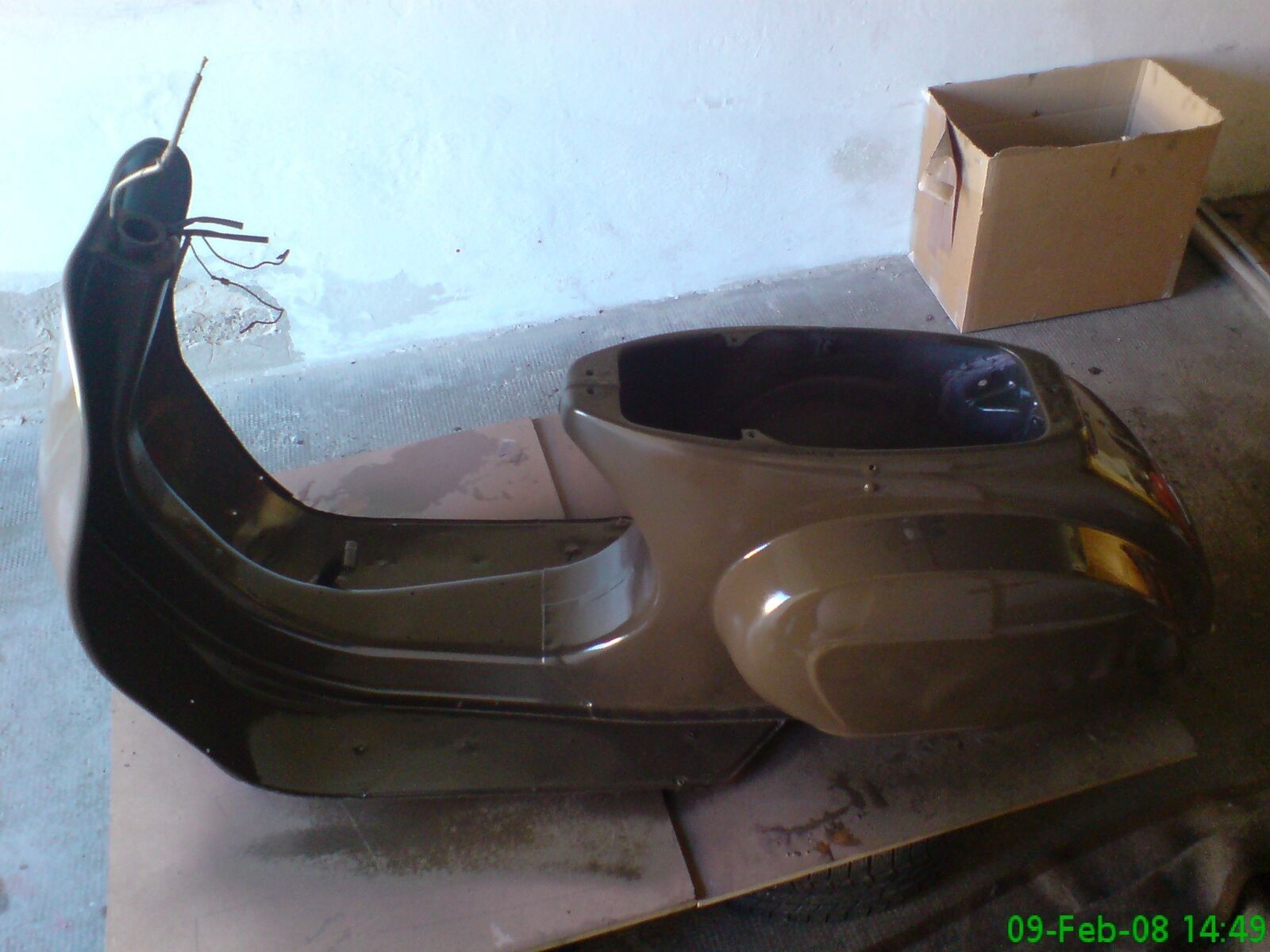

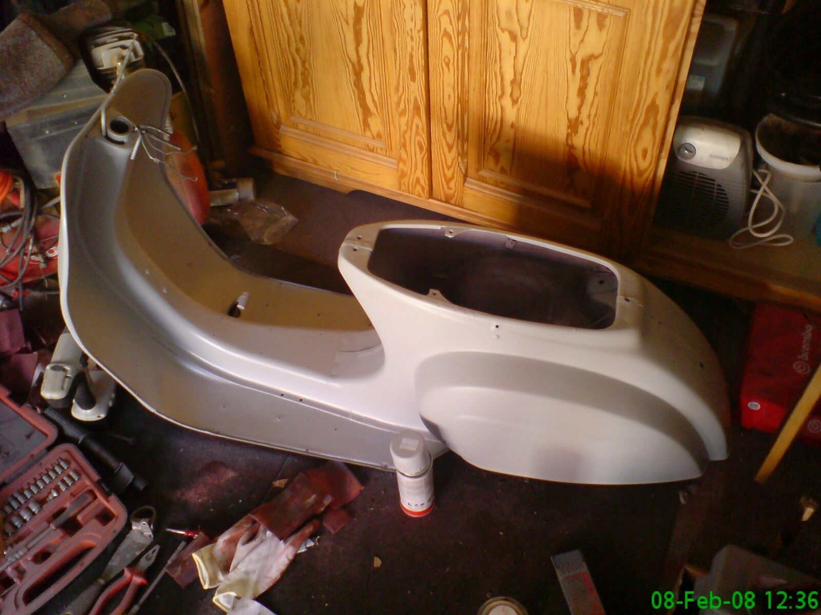

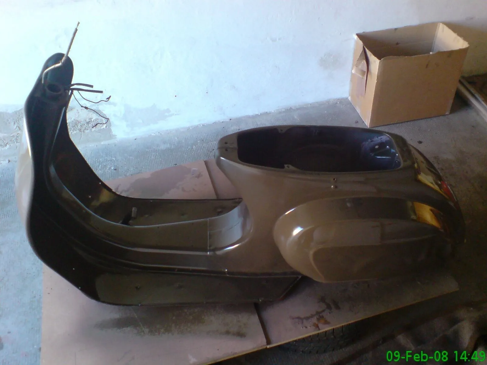

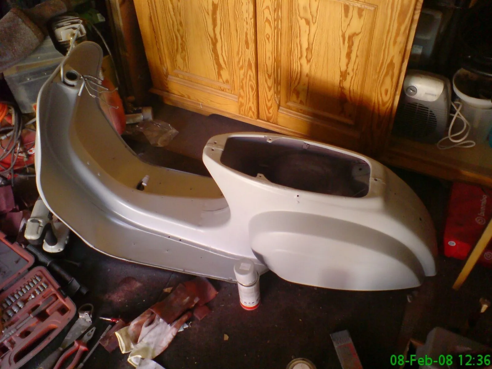

    bis dahin kannst se zerlegen und mehr nicht (siehe Bild)....wenn der rost zu stark ist, dann muss wohl ein "ersatzblech" herhalten. Hab meine selbst angeschliffen, gefillert, grundiert und lackiert. Mit ein wenig übung bekommt man das schon hin. Aber nicht mit der Sprühdose sonder lackierpistole und kompressor.

    • May 18, 2008 at 16:52
    Zitat von Chefkoch-
    Da geht noch mehr wie auf dem Bild, ganze Leitungen raus und auch die Fußbremse.
    Ja eh klar. Bremse war damals fest, wurde gegen ne gebrauchte funktionierende getauscht. Die Bowdenzüge dienten mir als Haltegriff 8)

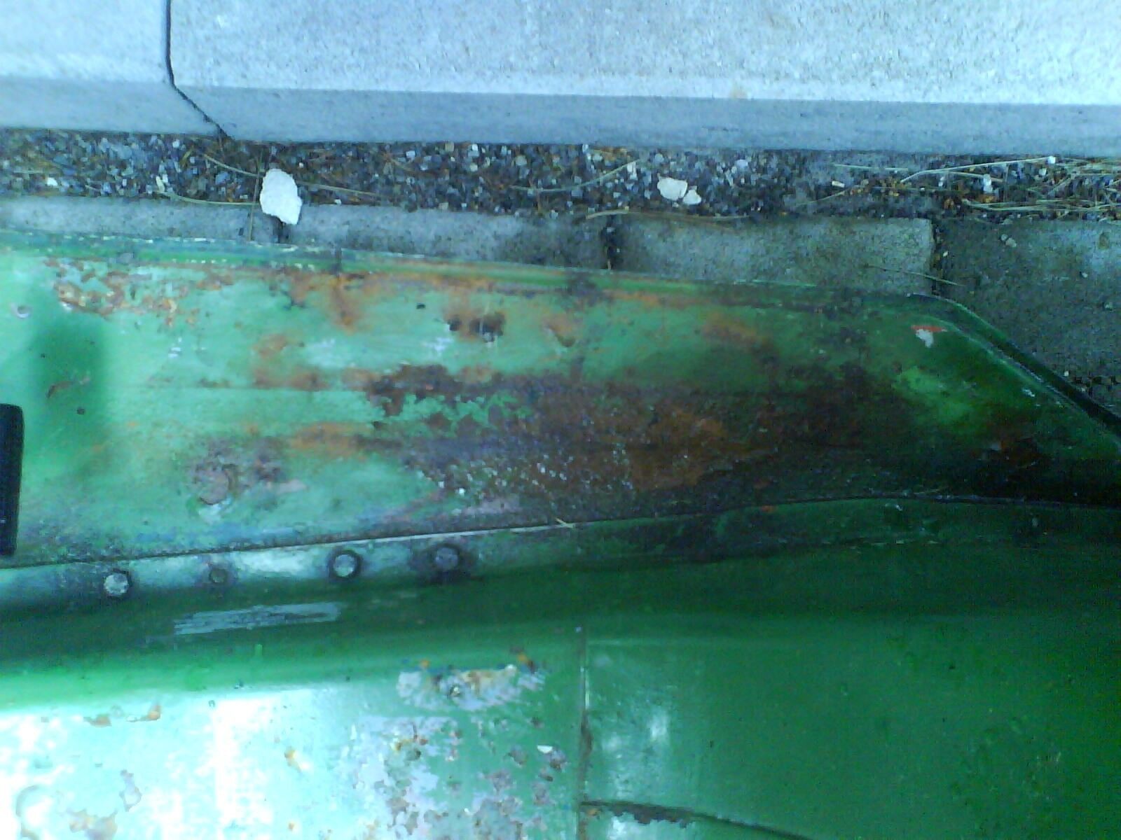

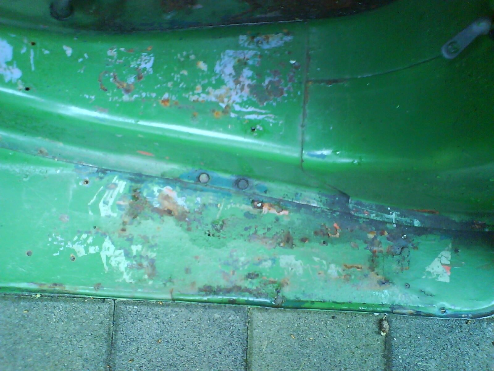

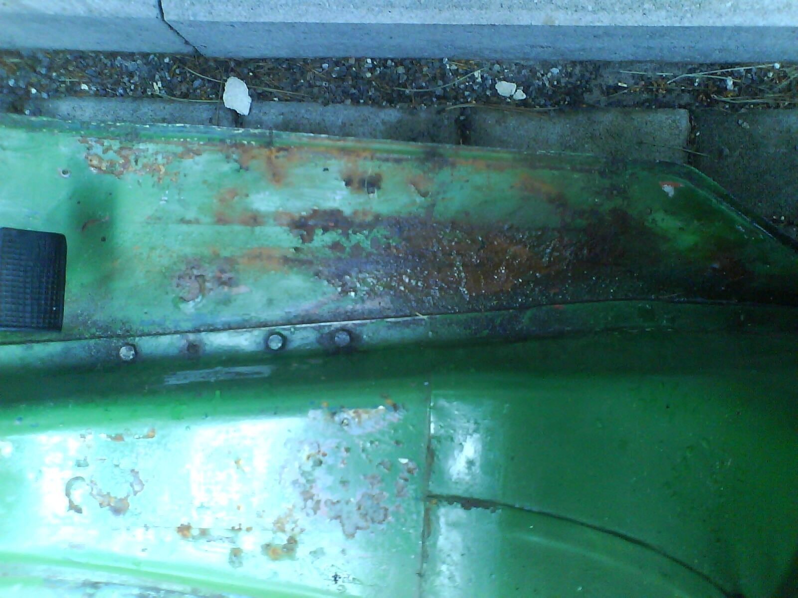

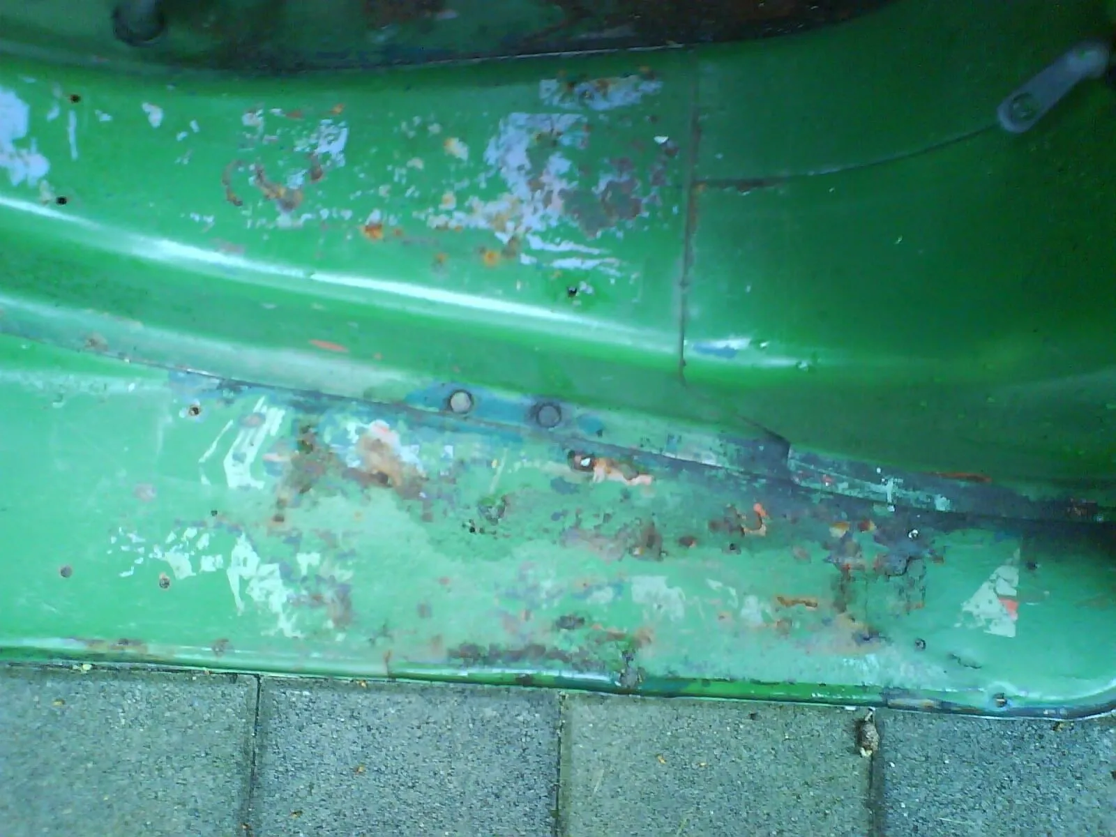

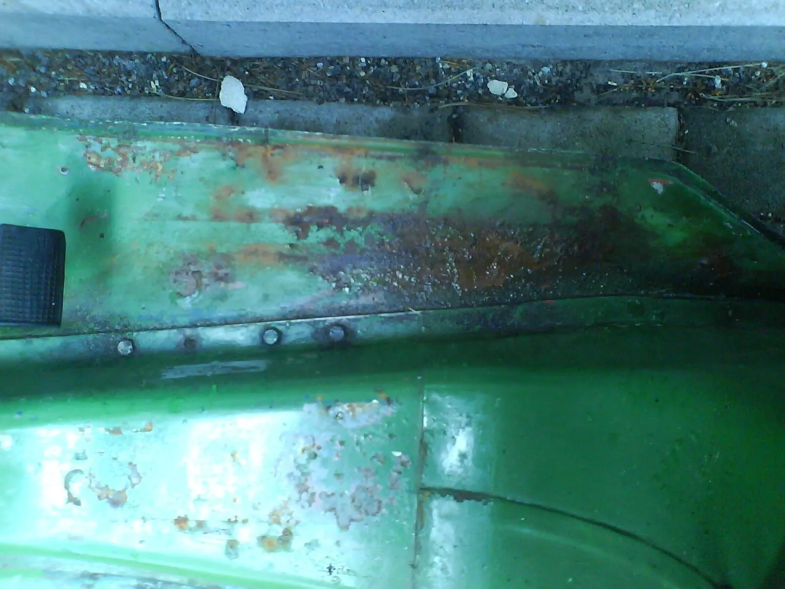

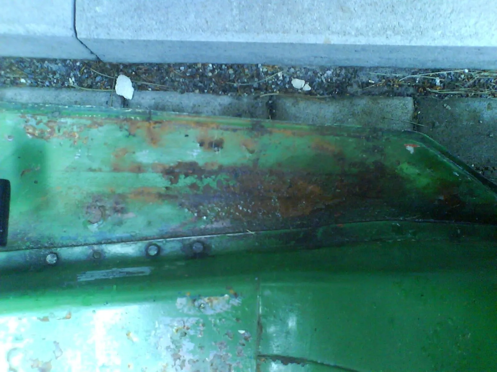

    So, hier sind die Bilder meiner Fußleisten. Es hat grad draußen geregnet, weshalb die Roststellen etwas dunkler als normal sind.
    Mein anderes Problem ist, dass ich hier keine Unterstellmöglichkeiten habe. Ich besitze keine Garage oder einen Keller, da ich im Studentenwohnheim lebe. Somit wäre eine eigenhändige Lackierung ein schmerzhafter Biss in den eigenen Hintern.
    Ach ja, und was ist fillern?
    Die weißen Flecken sind Überreste vom doppelseitigen Klebeband von den Fußmatten.

    • May 18, 2008 at 18:04
    hi
    naja schon schlimmere sachen gesehen ;)
    hast zugang zu einer Bohrmaschine bzw winkelschleifer ???wen Ja besorg dir eine zopfbürste
    sowas >>>
    Zopfbürste
    und schleif bis aufs blanke blech >> dann mit BRUNOX EPOXY >> sowas >>>[Blockierte Grafik: http://ecx.images-amazon.com/images/I/318L9eLnONL._SS500_.jpg] ,danach frag bei einer lackiererei nach ob sie dir etwas farbe zumischen können
    das ganze ist aber nur ein provisorium und sollte bald dann mal anständig gemacht werden
