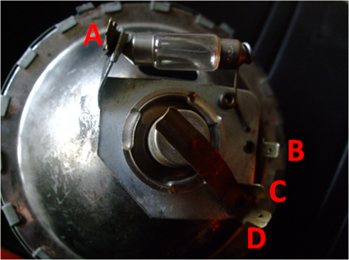

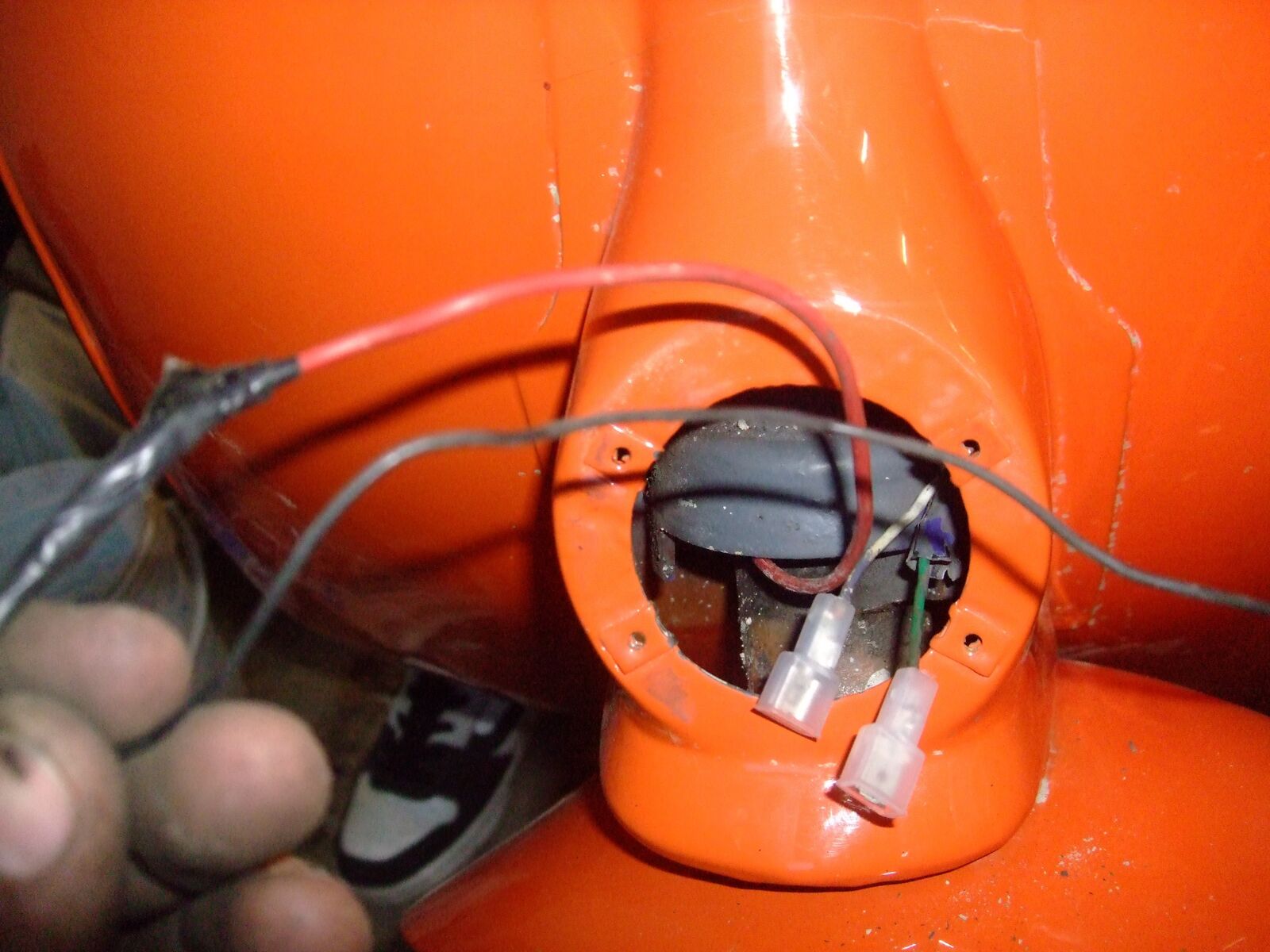

    Hallo Leute,
    habe bei meiner 50 Special V5B3T (jene ohne Blinker und ohne Bremslicht aber MIT Standlicht hinten) ein Elektroproblem:
    Motor springt problemlos an, aber es funktioniert weder die Hupe noch Standlicht vorne bzw hinten...

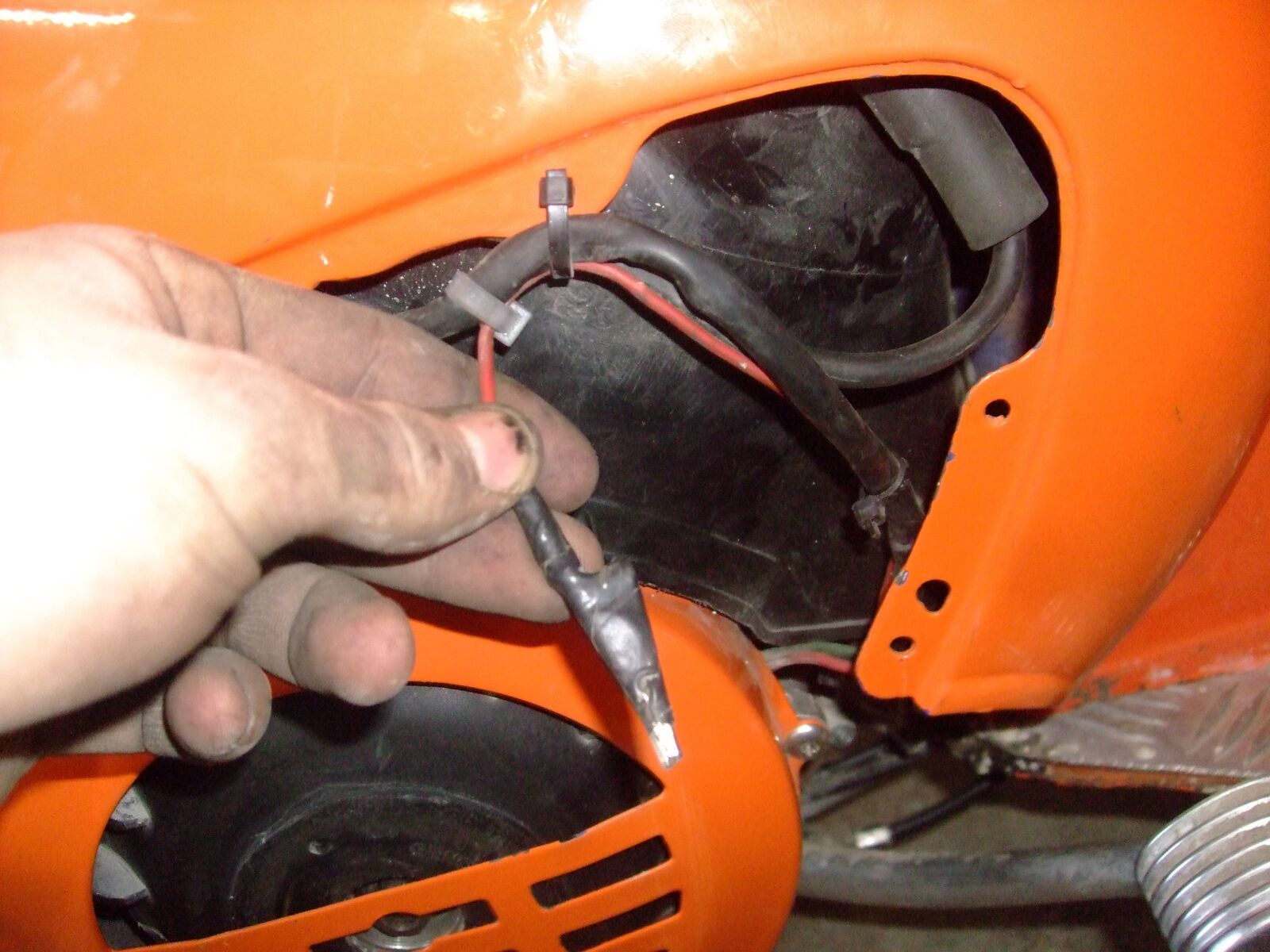

    Habe dann mal Leuchte vorne rausgebaut aber vergessen wie die Kabel angeschlossen waren :S könnt ihr mir vielleicht helfen welche Farbe wohin kommt?
    Und hinten ist noch ein roter Kabel mit Krokoklemme der vorne an der Hupe wieder rauskommt, kann ich den rausreisen oder fehlt der irgendwo???
    (Kabel für Hupe sind beide vorhanden)
    Fehlt beim lichtschalter ein Kabel?
    Danke schon mal
    p.s: runder Lenker zwar nicht normal gefällt mir aber besser ^^

    • February 23, 2011 at 11:01
    Das ist der richtige Schaltplan: ~> klick <~
    Deine Kabelfarben dürften allerdings abweichen, da das Ganze bisschen selbstgestrickt aussieht.
    Das einzelne Kabel am Motor muss zur Zündspule, bringt den Zündstrom, der wird in der Spule hochtransformiert und geht dann zur Kerze.

    • February 23, 2011 at 14:30
    Schwarz ist Masse...
    Dann lass das abisolierte Kabel liegen, du brauchst an sich nur 3 Kabel vom Kästchen weg. Kontrollier einfach, ob die Verläufe so sind wie aufm Schaltplan. Ist ja jetzt kein riesiger Aufwand.

    • February 23, 2011 at 18:07
    Ok hab jetzt mal alle Kabel und Anschlüsse geprüft, soweit so gut :)
    Jetzt das Problem: meine Zündspule hat nur zwei Anschlüsse (einen für die Zündkerze und der andere für das rote Kabel) aber keinen für einen schwarzen Kabel...ist dieses wichtig?!? ?(
    Und von der Rücklampe gehen beide Kabel nach vorne...(laut schaltplan müsste doch der schwarze zum stromabnehmer gehen) :wacko:
    Werde nun den schwarzen Kabel der Rücklampe einfach mal abzwicken und zum Stromabnehmer legen, könnte es trotzdem funktionieren auch ohne den schwarzen Kabel zwischen stromabnehmer und zündspule???

    • February 25, 2011 at 18:36
    Problem hat sich erledigt:
    Habe Masse richtig angeschlossen, Rücklicht Kabel gewechselt und schon leuchtete sie :P
    Danke für eure Hilfe
