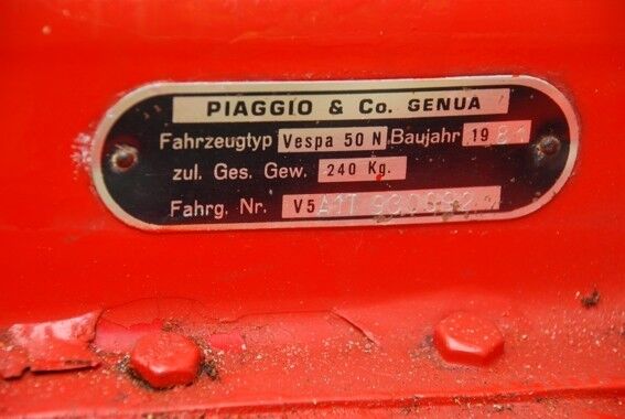

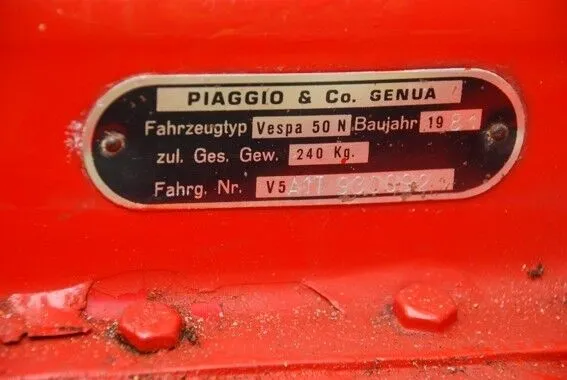

Also die Nummer findest du auf der Karosserie unter dem Deckel oder auch auf dem Typenschild ablesbar...dann einfach mit der in den Papieren vergleichen

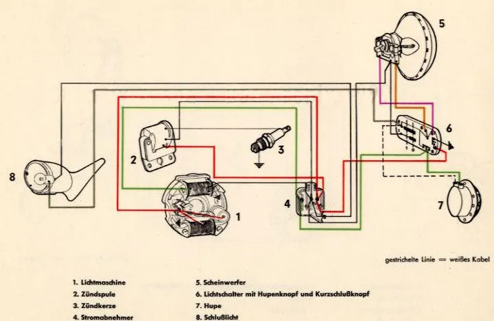

Ok hab jetzt mal alle Kabel und Anschlüsse geprüft, soweit so gut
Jetzt das Problem: meine Zündspule hat nur zwei Anschlüsse (einen für die Zündkerze und der andere für das rote Kabel) aber keinen für einen schwarzen Kabel...ist dieses wichtig?!?
Und von der Rücklampe gehen beide Kabel nach vorne...(laut schaltplan müsste doch der schwarze zum stromabnehmer gehen) :wacko:
Werde nun den schwarzen Kabel der Rücklampe einfach mal abzwicken und zum Stromabnehmer legen, könnte es trotzdem funktionieren auch ohne den schwarzen Kabel zwischen stromabnehmer und zündspule??? -
Das ist der richtige Schaltplan: ~> klick <~
Deine Kabelfarben dürften allerdings abweichen, da das Ganze bisschen selbstgestrickt aussieht.
Das einzelne Kabel am Motor muss zur Zündspule, bringt den Zündstrom, der wird in der Spule hochtransformiert und geht dann zur Kerze.Gruß
Danke für den Schaltplan
Bei der Zündspule sind 2 Kabel vorhanden (die Vespa zündet ja auch perfekt und läuft nur Lichter und Hupe gehen nicht)...also da kommt er glaub ich nicht hin
Kann mir niemand sagen welcher der drei Farben die Masse ist???
