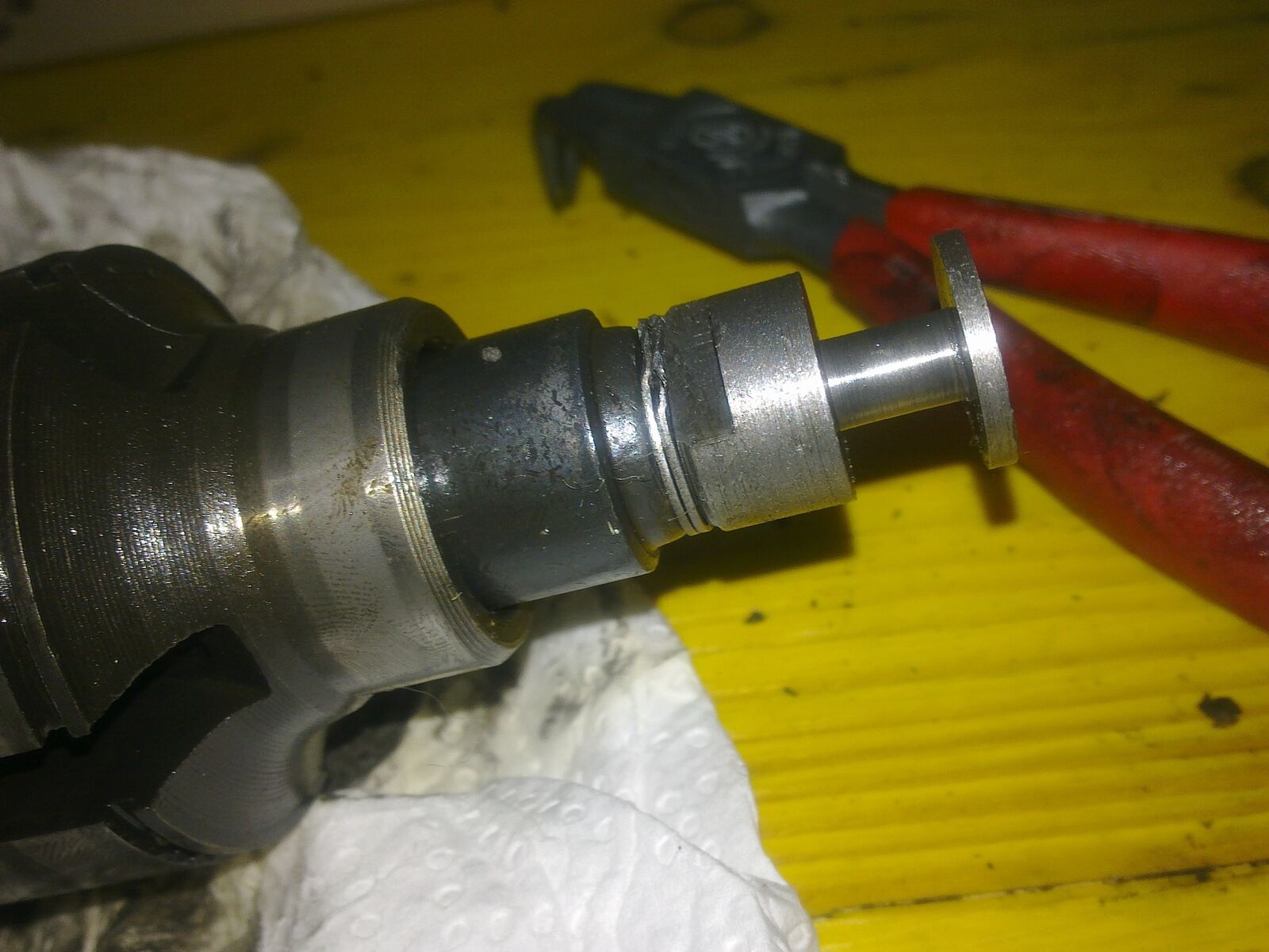

    Servus Leute...
    Hab heute bei meiner VBB Hauptwelle das Schaltkreuz ersetzt...da ist mir aufgefallen das ich Zwei Sicherungscheiben zwischen Schaltarm und Welle habe! :wacko:
    Dort gehört doch nur eine hin? 8|
    Durch die zusätzliche scheibe ist ja mein Schaltarm etwa 1mm weiter draussen in der Schaltraste....und das Schaltkreuz dreht möglicherweise nicht mehr genau in der mitte des Ganges.?
    Sehe ich das richtig? Muss eine Scheibe weg?

    Ja, da gehört normalerweise nur eine Scheibe hin, aber es macht mich schon etwas stutzig, dein Vorgänger wird sich ja schon was dabei gedacht haben-der wird die zweite Scheibe dort wahrscheinlich nicht verbaut haben, weil er sie noch rumliegen hatte, obwohl, das mit dem denken...... ?(

    Ich bin mir da nicht ganz sicher ob schonmal jemand das Schaltkreuz ersetzt hat...vieleicht wurde ausversehen beim erstzusamenbau eine zweite Scheibe montiert. :wacko:

    Definitiv nur eine Scheibe. Und zwar keine x-beliebige Unterlegscheibe, sondern genau die Sicherungsscheibe, die auch reingehört. Auf den Fotos sieht`s auch so aus als wären die Scheiben nicht sauber umgeschlagen bzw. sogar zu klein dafür.

    Hallo Zitronenbeer....danke.
    ich habe die Hauptwelle mit einer anderen ( VNB ) verglichen die noch bei mir rumlag...
    Habe nun eine Scheibe weggelassen....die Fotos habe ich gemacht nachdem das Schaltkreuz schon ersetzt wurde.
    Vorher waren sogar beide U-Scheiben umgeschlagen...
