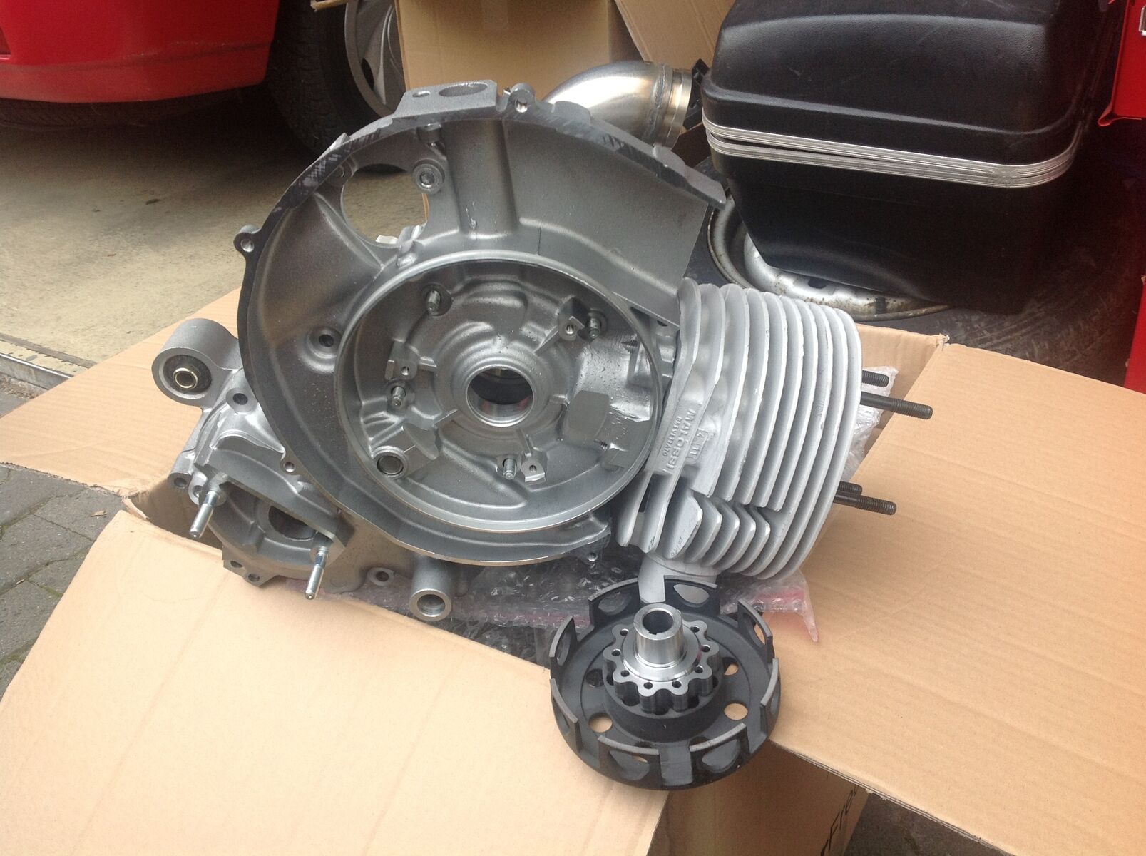

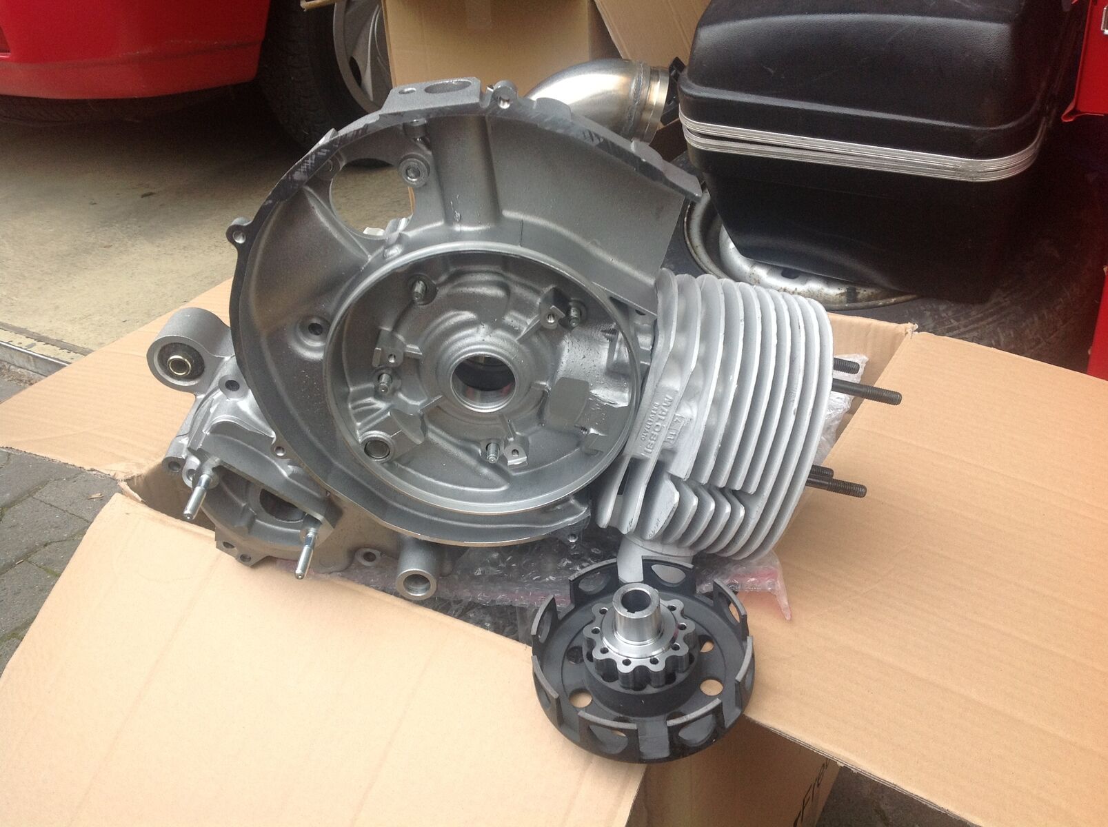

Von zusammengewürfelten Gehäusen halt ich persönlich nicht viel, es würde aber passen.Ansonsten ist ein Malossigehäuse qualitativ leider nicht auf dem Stand der Originalen. Gusslunker etc, sodass ich mir peim Auspacken an einem Lunker die Hand aifgerissen habe. Guck Dir mal aufm Bild den Guss genau an.
Auch die Art und Weise, wie die Nummer der Hälften geschrieben (nicht eingeschlagen) wurde, war bei mir eine Frechheit.
Ansonsten passts aber. Ein gutes Preis-Leistungs-Verhältnis schaut für mich aber anders aus! -
