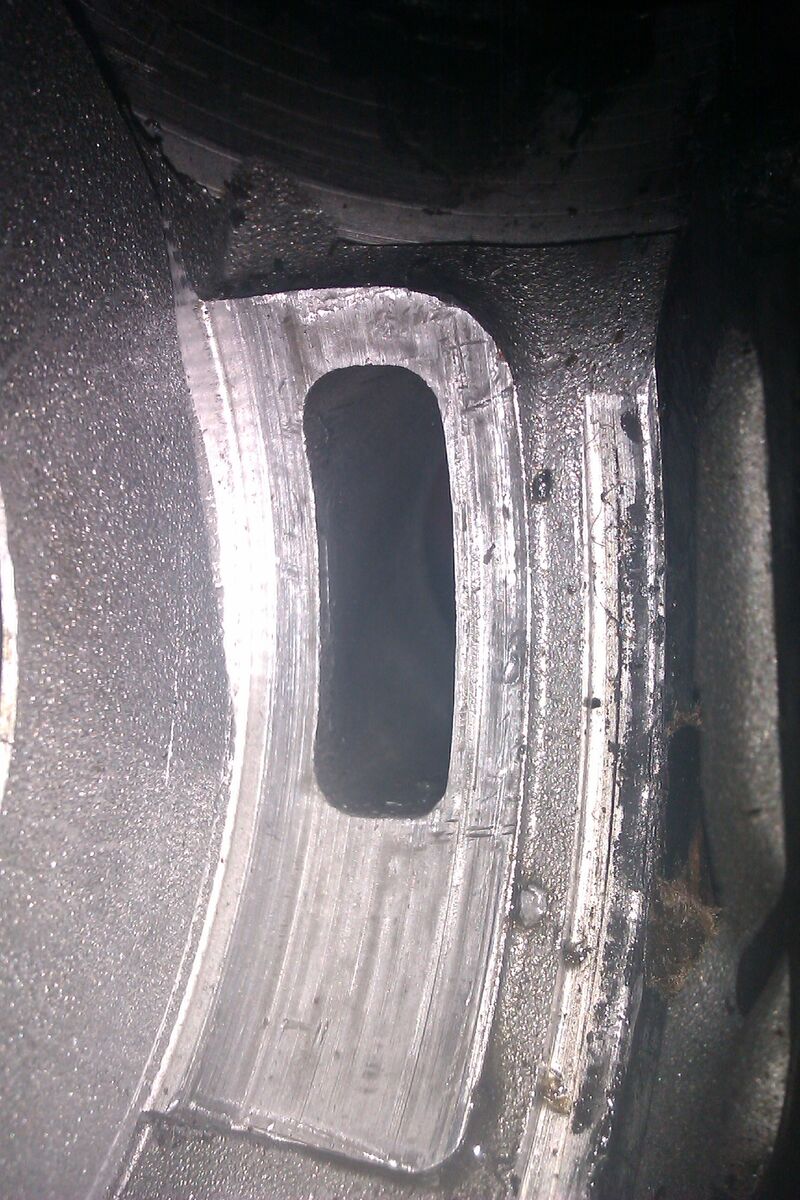

    nimm für 100 die 3,0 oder 2,86. in der stadt würde ich, sofern du nicht 100 kilo wiegst, immernoch eher für länger plädieren also 2,86. mach mir bitte ein foto vom drehschiebereinlass, dann zeichne ich dir ein, wieweit du gehst

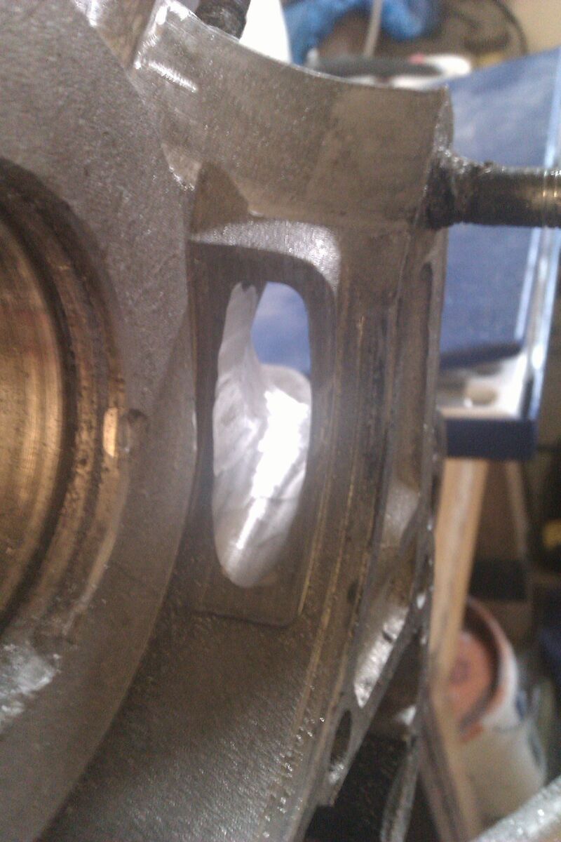

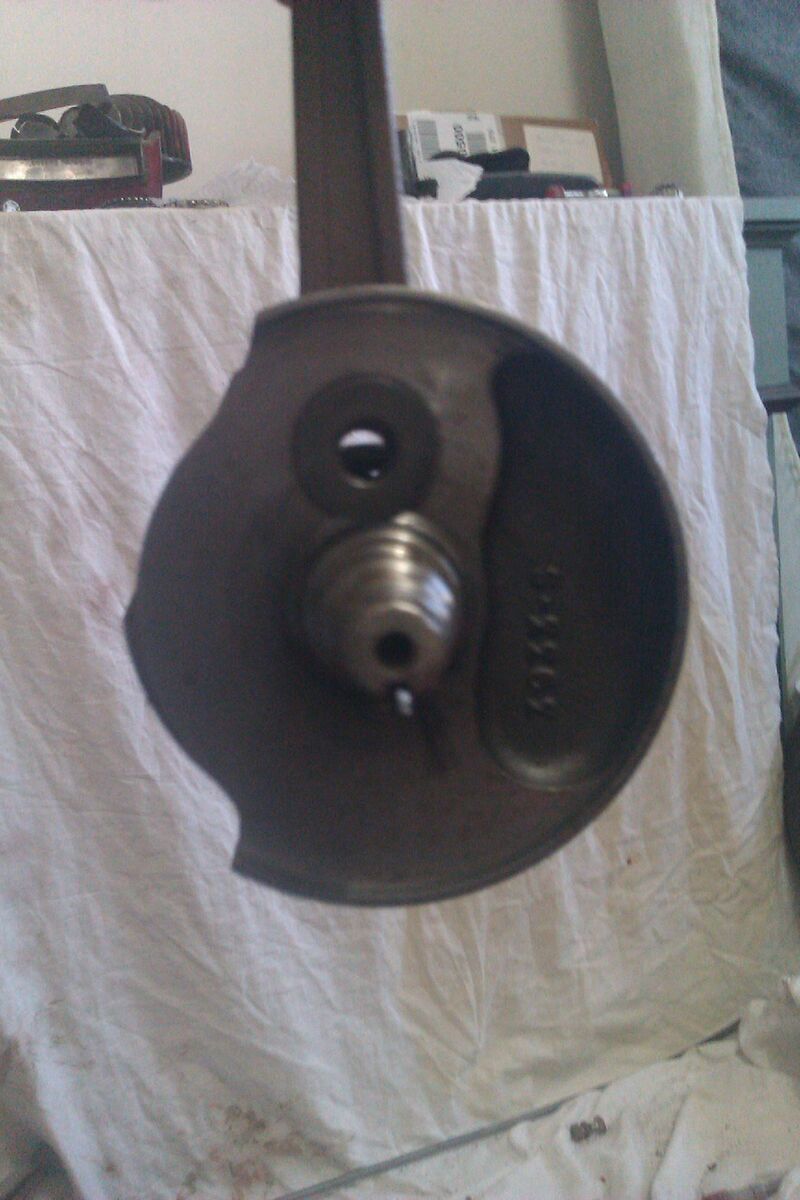

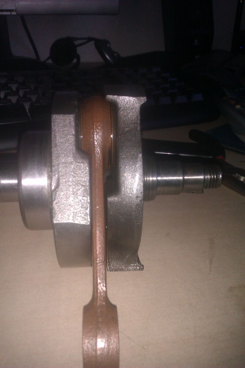

    gut, also foto vom drehschiebereinlass von innnen
    und foto von der kurbelwellenwange die breit und poliert ist bon der seite
    dann ein bild von der kurbelwelle in drehrichtung
    ohne bearbeiten der welle und des einlasses wirst du nicht glücklich. hab mal nen rolelr mit orieinlass und 19er gaser und 102er polini aufgebaut, das ding ging nichtmal 70.

    • March 7, 2011 at 17:01
    Hoffe kannst damit was anfangen wenn nicht musst halt sagen.

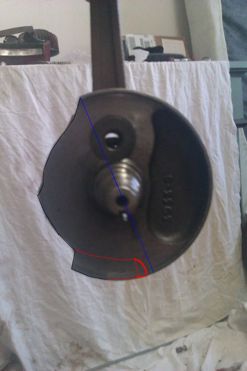

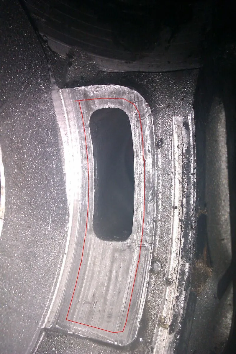

    • March 7, 2011 at 17:08

    • March 7, 2011 at 17:13
    so, ich habs dir mal angemalt
    links am drehschieber: zirkulär etwa 1-1,5mm reststärke des schiebers stehen lassen. deiner ist etwas vermackelt, passt aber schon noch.
    zur kurbelwelle: das sceint schon eine umgearbeitete welle zu sein, oder das foto ist voll scheisse. ich hab mal schematisch eingezeichnet, was du wie wegnehmen sollst. du solltest nur mit genauem wissen über die 180 grad ( hier mit der blauen linie eingezeichnet) gehen, da ja die öffnungslänge des drehschiebers noch aufaddiert werden muss an beiden seiten!!! du hast glücklicherweise den LANGEN drehschieber (TOP!!!) aber mit minieinlass (kann man ja ändern ;) ) ich würde in deinem falle bei der kurbelwelle weniger machen als ich eingezeichnet habe, etwa 2 cm weniger.
    für die theorie:
    dein einlass sollte optimal genau mit UT aufgehen und je nach drehzahl, ich sach mal 20 bis 30 grad NACH OT vollständig geschlossen sein. in abhängigkeit von der drehschieberlänge ergeben sich da verschiedene kurbelwellen modifikationen, iss klar, soweit, oder?

    • March 7, 2011 at 17:19
    Das heißt zuerst den Einlass mal bearbeiten. dann die Kurbelwelle einlegen ne Gradscheibe rauf, und dann die Kurbelwelle anzeichnen?
    1,018
    60,223
    11,661
    • March 7, 2011 at 17:35
    richtig, dazu am besten noch den zylinder aufstecken (geht auch mit dem originalen) und kolben ohne kolbenringe ohne clips. das ganze dann von OT aus messen. der einlass soll optimal 180 grad VOR OT (vOT) aufmachen und 20-30 grad für normale drehzahlen nOT komplett geschlosse sein.
