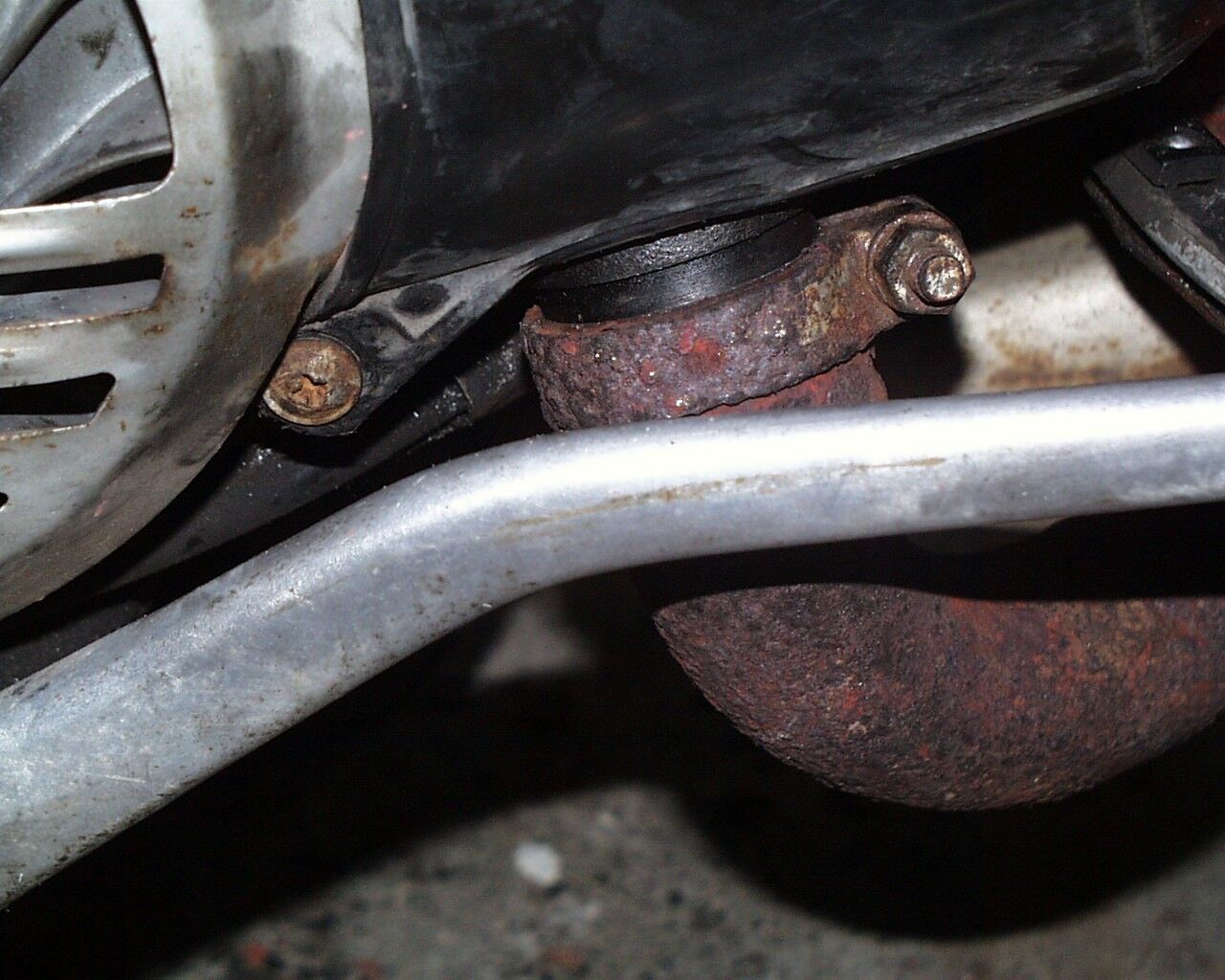

    PS: Soll der Auspuff bündig sitzen oder so wie er sich ohne Zug legt. Dabei (5mm Spalt)

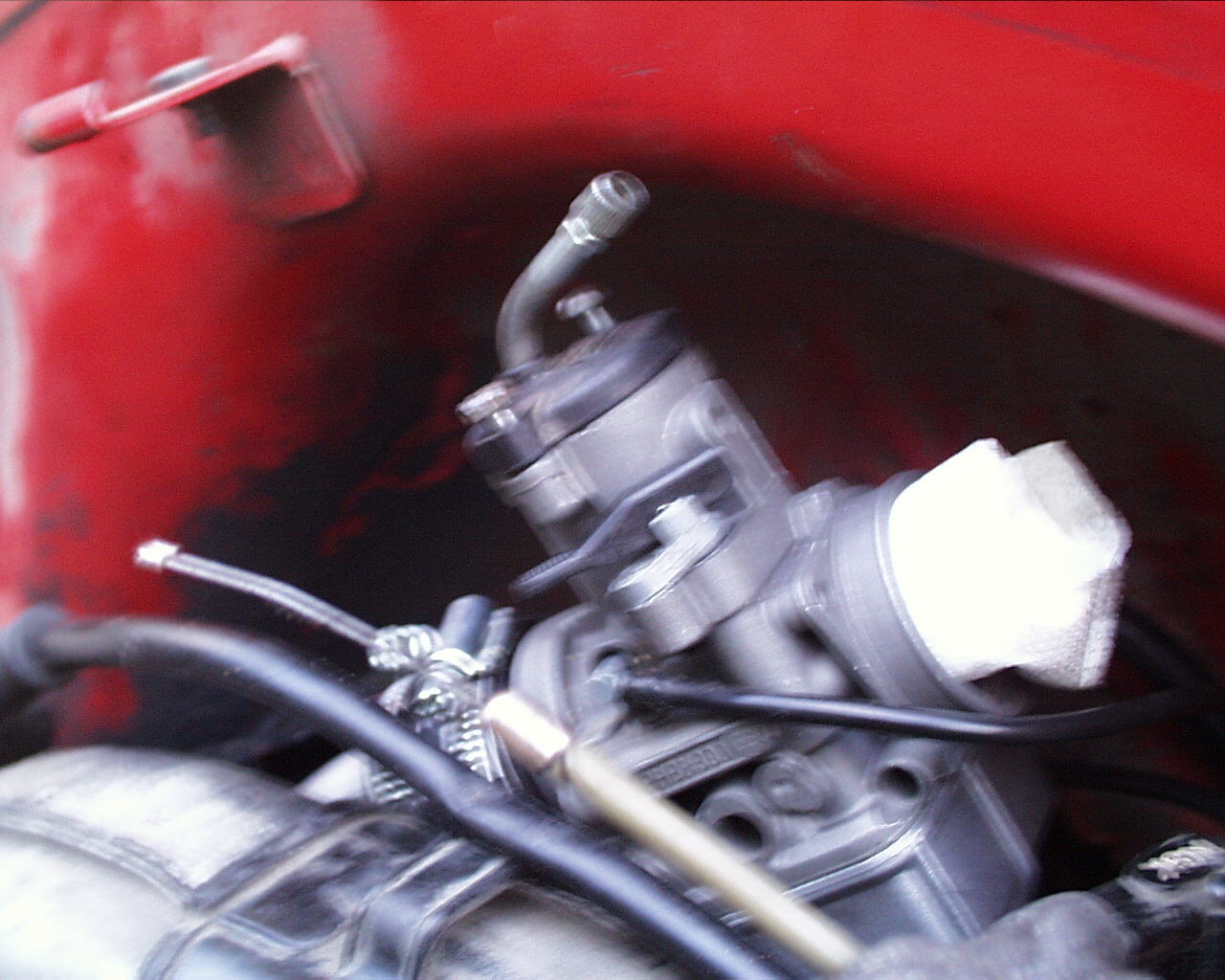

    Bild versuch ich heute noch zu machen
    Die Überströmer hat das Pferd gemacht
    auf russisch :-4
    Ich wollte eigenbtlich nicht fräsen
    Aber die originalen Überströmer passten ja einfach gar nicht

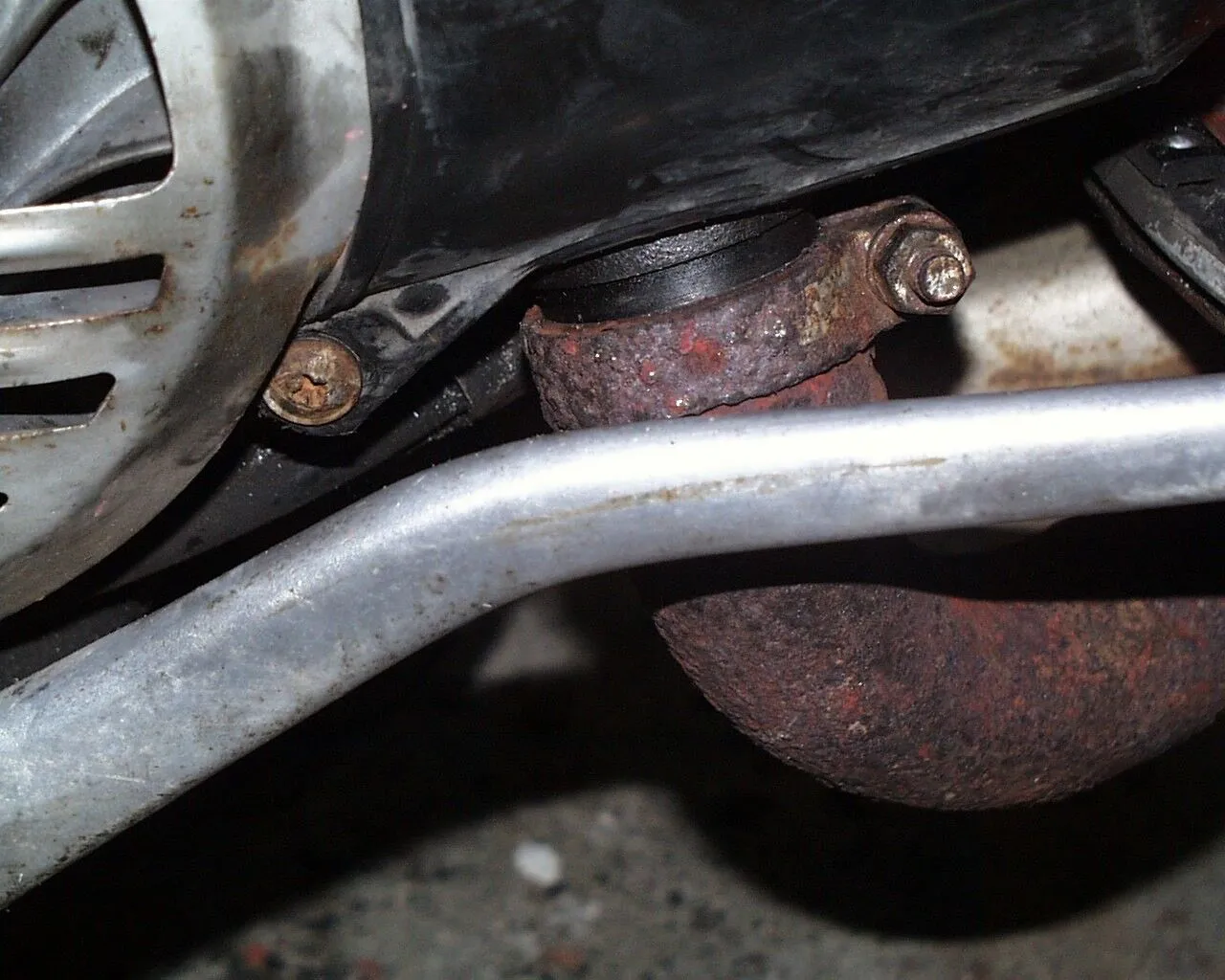

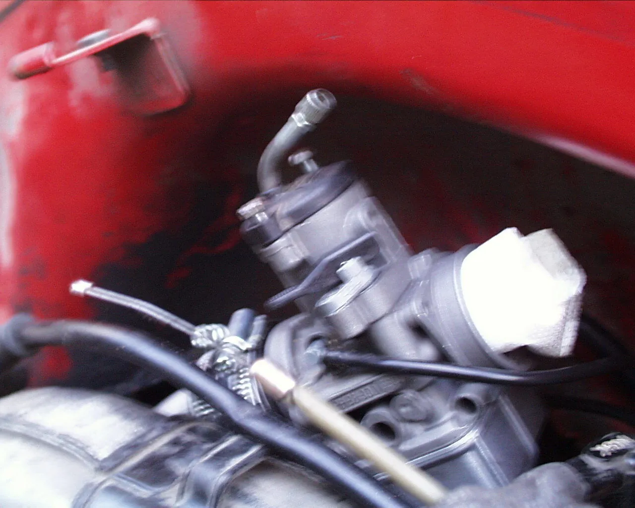

    hier die Bilder
