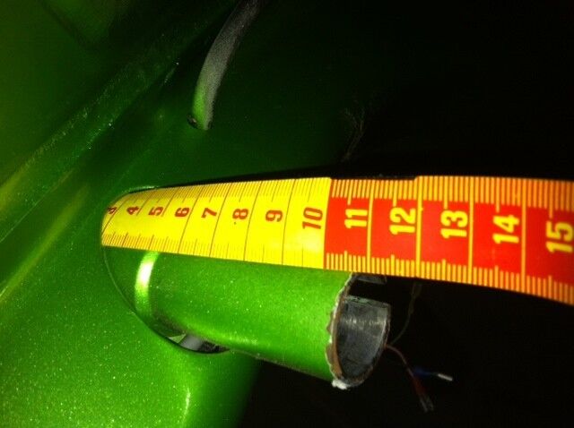

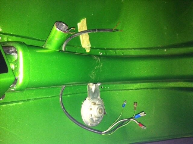

    ich brauche ein wenig Hilfe bei der richtigen Wahl des SChließzylinders + alle Teile die ich benötige! Momentan hängen da noch zwei Kabel wo ich den Roller mit ausmache! Werden diese dann auch mit dem Zylinder verbaut?
    Könnt Ihr mir vllt auch sagen was die anderen Kabel bedeuten die da baumeln?

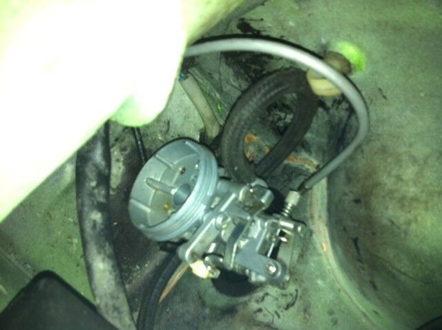

    Als letztes müsste ich noch wissen welcher Luftfilter passt! Durchmesser ca 5,5cm!
    Danke u LG
    Blinker und Hupe wären irgendwie naheliegend.
    Der originale PK-XL-Luftfilter ist m.W. nicht mehr lieferbar, auch nicht als Nachbau. Die Blechdinger von der V50 passen nicht. Das Einfachste und optisch unauffälligste wäre, die Polini Airbox draufzustecken, die aber praktisch keine Filterwirkung hat. Ansonsten bleiben Dir natürlich alle möglichen "Renn"luftfilter, die die einschlägigen Vespa-Onlineshops im Angebot haben und die eine passende Anschlussweite aufweisen. Wenn's das legale Original sein soll, einfach mal hier und im GSF die Verkaufsrubriken durchforsten und ggf. ein Gesuch aufgeben.
    Du könntest auch einen Vergaser mit originalem Luftfilter kaufen und den Vergaser ohne Filter wieder verticken. ;)

    Das es blinker unbd Hupe sind habe ich mir schon fast gedacht! Bei den linken kabeln konnte ich die zwei grünen auch als Hupe zuordnen! Die Hupe tuts leider nicht mehr! Bei dem Blinker ist leider keine Funktion!
    Auf der rechten Seite kommen aber drei Kabel raus?!
    Welche Anschlussweite hat denn der Vergaser bzw. wie wird es bei Luftfiltern angegeben?

    Habe alle Kabel zuordnen können! Danke für die Hilfe!
