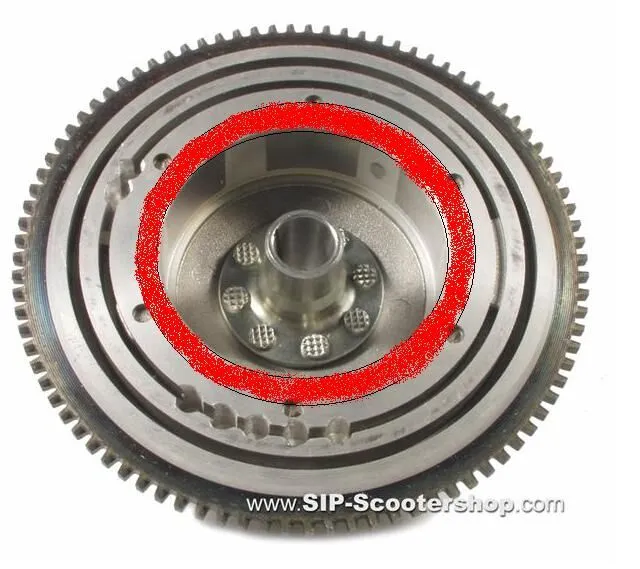

  • habe das polrad gerade abgenommen, sieht so aus als hätte das polrad geschliffen, ich weis aber nicht woran ?(
    der halbmondkeil ist in ordnung...
    hab mal ein bild angehängt und den bereich markiert der "angeschliffen" aussieht
    mir ist gerade aufgefallen, dass es auch an der innenseite vereinzelt riefen hat...
