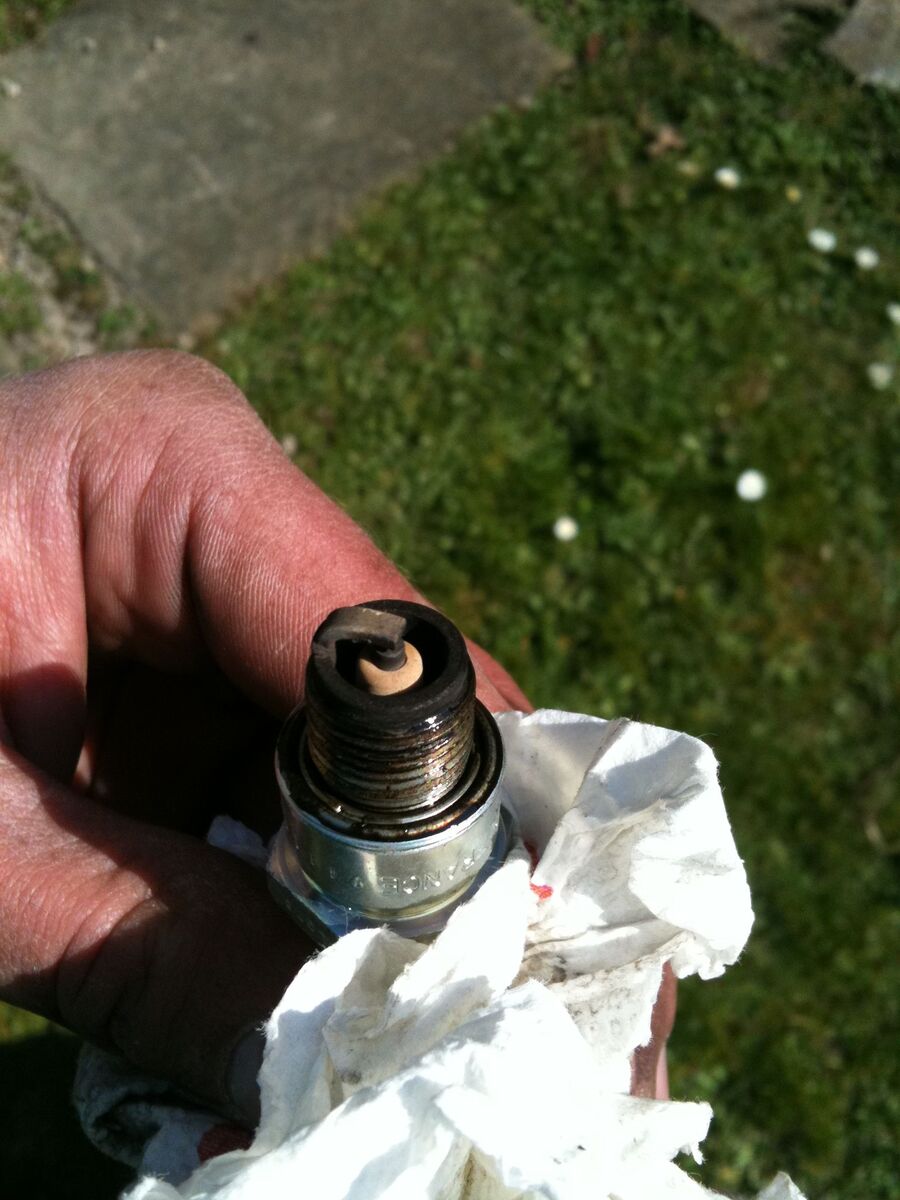

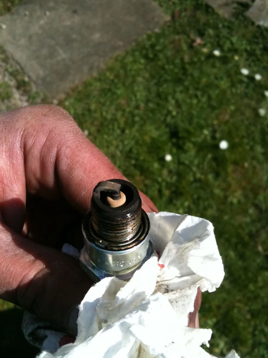

    • March 28, 2011 at 17:48
    Mit der 78er Düse sah die Kerze so aus. Wie ist eure Meinung? Noch größer, prima oder gar eine kleiner? Die 76er habe ich noch nicht getestet.
    Die PV dreht sauber hoch, wirkt nur obenrum etwas zugeschnürt. Erst nach etwas Anlauf beschleunigt sie über die 70km/h hinaus, bis sie bei 75-80km/h in der Ebene dann Vmax erreicht.
    Verbaut ist jetzt die Piaggio Banane samt ET3 Krümmer. Die Passgenauigkeit war mittelgut, die alte Sito saß irgendwie besser und war auch etwas leiser.
