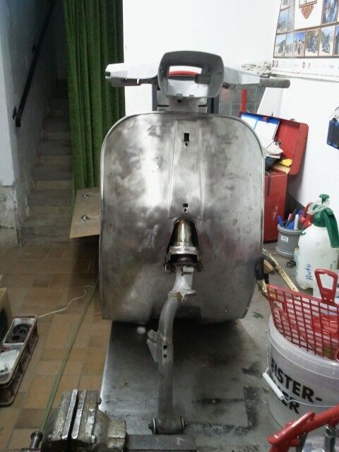

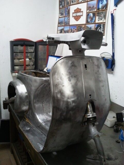

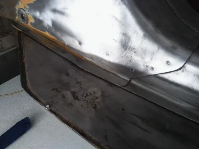

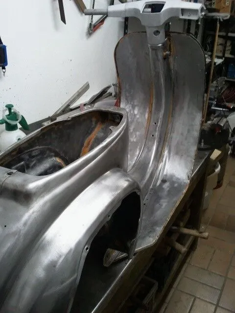

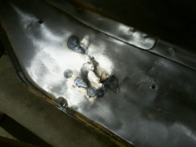

    So hab mir heute auch wenn ich nicht wirklich lust hatte ka warum net
    zeit genommen um ein paar blech arbeiten zu machen, sprich:
    Ausbeulen, schweißen.....

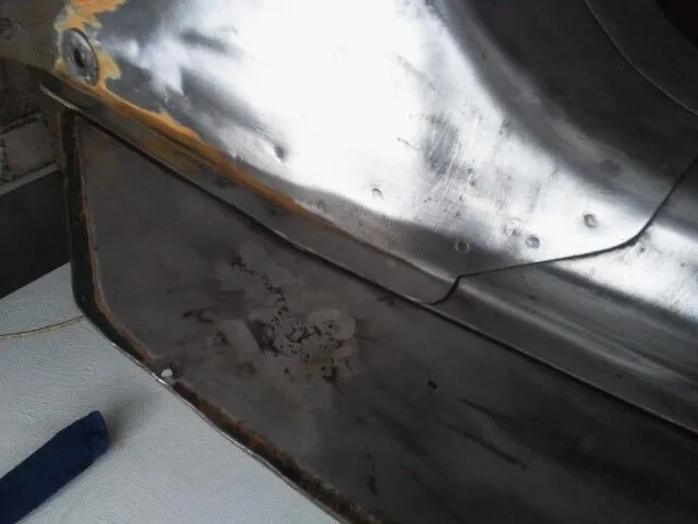

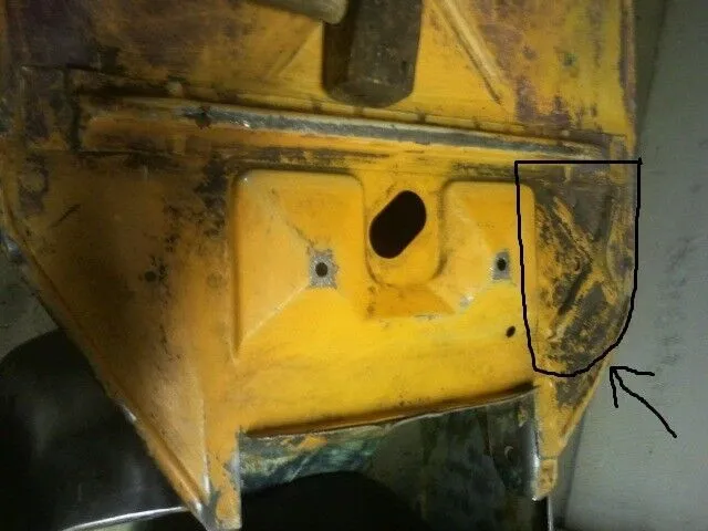

    und ich hab noch ne Frage an die Experten.
    undzwar hab ich auf dem nachfolgenden Bild was eingezeichnet....
    und würde gern wissen ob man das nur auf einer seite hat :?:
    edith sagt noch wer jetzt denkt der hat aber schlampig geschweißt der denkt falsch :D
    hab nur auf der unterseite gepunktet weil ein steg gebrochen war, das loch muss ich
    noch zu machen ^^

    • April 1, 2011 at 10:04
    • #24
    Ja, manche V50 hatten dieses Verstärkungsblech nur auf einer Seite. Keine Ahnung warum. Das "fehlende" Blech gibt es auch einzeln als Repro zu kaufen, falls du eins anschweißen möchtest.

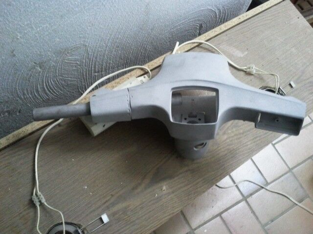

    • April 1, 2011 at 19:33
    • #25

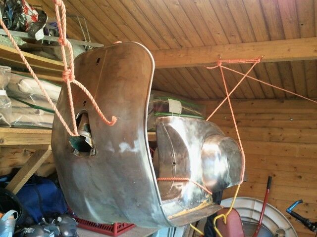

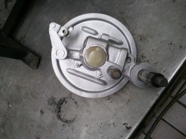

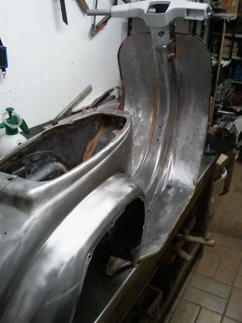

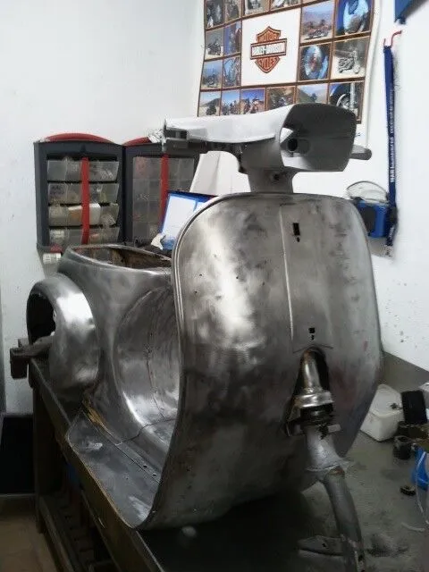

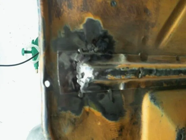

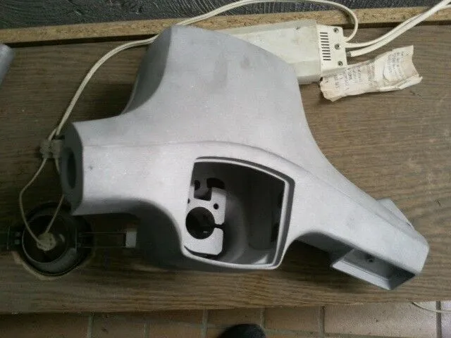

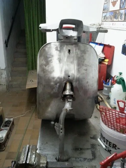

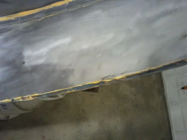

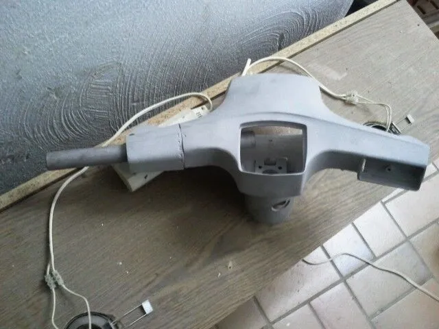

    So hab mich heute sehr gefreut weil ich meinen zum sandstrahlen
    abgegebenen Lenkkopf von nem freund wieder bekommen habe, sehr schönes Ergebnis.
    Habe dann auch letztendlich das loch zu geschweißt war nicht leicht da das blech
    sehr dünn am riss war.... naja seht selbst muss aber nach dem Strahlen noch gespachtelt werden.
    Hab auch ein bisschen spaß gemacht wegen dem lenkkopf :D .

    hasst du vor die gabel drinzulassen, denn wenn du schon so weit bist würde ich direkt die lager neu machen.
    um das oben zu lösen brauchst du auch kein spezialwerkzeug.
    nimmst dir n dorn, in die ritze rein einmal drauf und lose is es.
  • VespaRacerV50S
    625
    120
    Girbelsrath
    V50 Special
    • April 1, 2011 at 19:45
    • #27
    Haha ne ne hab ich net vor :D
    hab das nur wegen dem Lenkkopf gemacht um zu sehn wie das aussieht.
    ja Klar mache alle Lager an der vespa neu :whistling:
    Aber sihe bilder auf der vorseite das die nicht mehr fest ist.
    erst bei der endmontage kommt die rein......
    Geht übrigens mit nem hakenschlüsselschlüssel Einfacher.
    Edith sagt noch hatt aber nicht jeder :+7

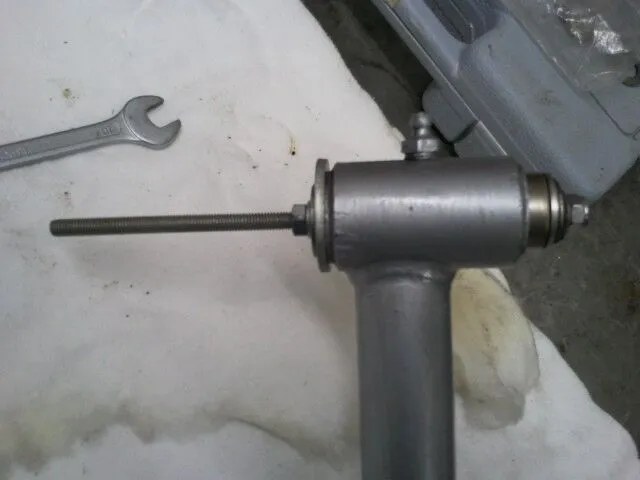

      • 1.6 kB
      • 110 × 110
      • 1,141
  • VespaRacerV50S
    625
    120
    Girbelsrath
    V50 Special

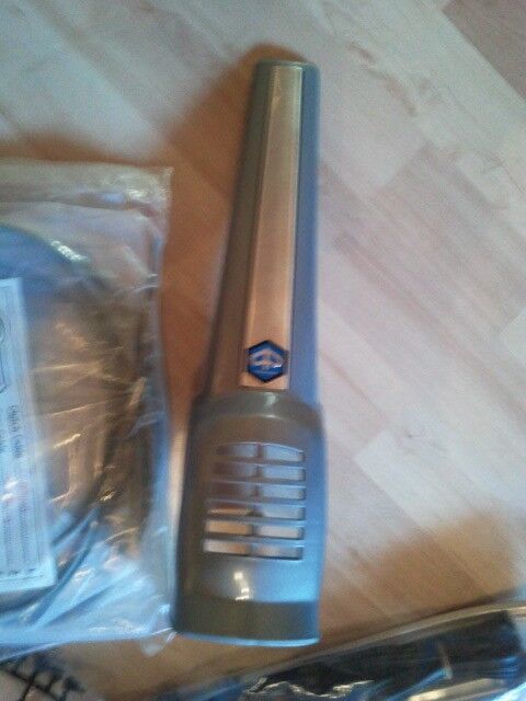

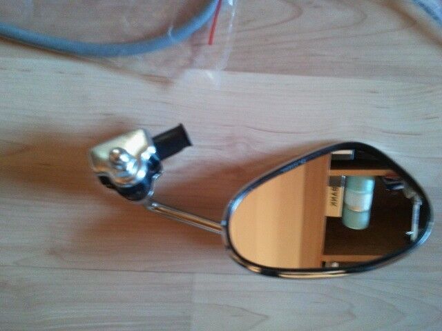

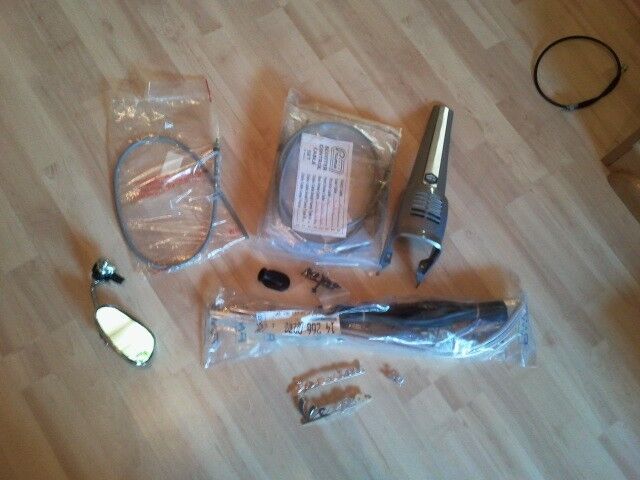

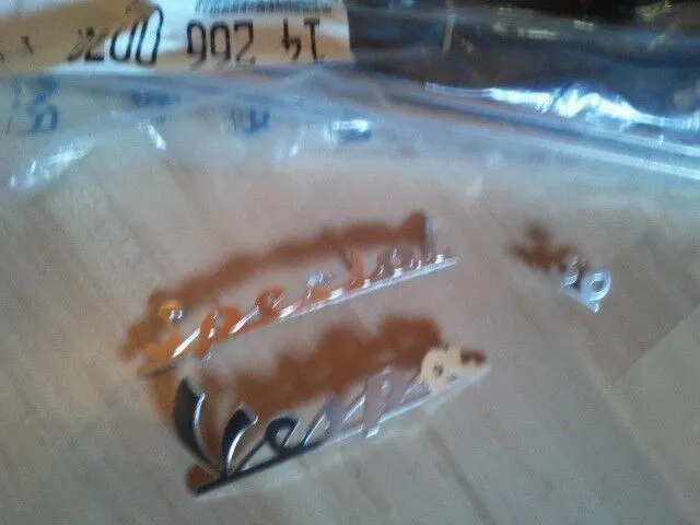

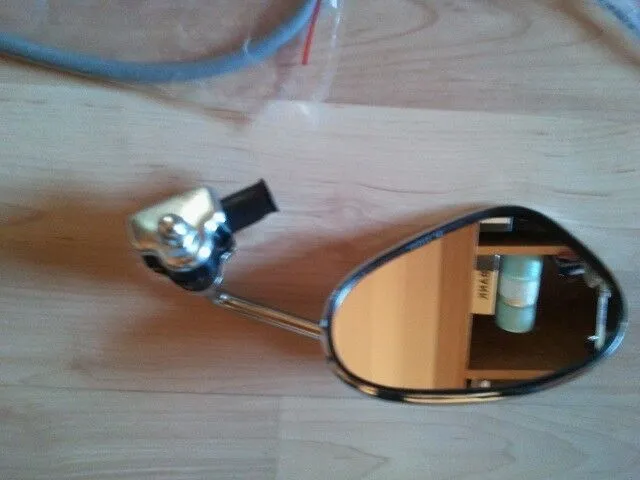

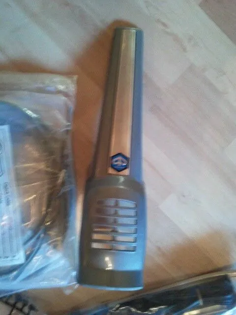

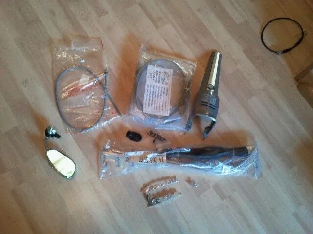

    so heute sind meine bestellten sachen gekommen.....
      • 39.81 kB
      • 480 × 640
      • 213
      • 37.98 kB
      • 640 × 480
      • 190
      • 38.26 kB
      • 640 × 480
      • 178
      • 44.97 kB
      • 640 × 480
      • 176

    hay ich habe auch die schriftzüge bestellt bei mir war aber keine 50 dabei woher hasst du die??
  • VespaRacerV50S
    625
    120
    Girbelsrath
    V50 Special
    • April 6, 2011 at 18:45
    • #30
    http://www.scooter-center.com/
    oder in der bucht http://www.ebay.de/
    ich hab meine von der ersten adresse.
    kann ich aber nicht verstehen hast du komplettset bestellt?
    Edith sagt noch musste bei mir nur die karosse an die ,,vespa" anpassen.

    jaa ich habe nur vespa und special bekommen
  • VespaRacerV50S
    625
    120
    Girbelsrath
    V50 Special
    • April 6, 2011 at 18:49
    • #32
    wo haste denn bestellt?
    würde mal nachfragen oder sie noch einzeln hinterher kaufen......
  • kann den acc ned löschn
    • April 6, 2011 at 18:58
    • #33
    ja habe egerade geguckt gibts einzeln, kostet nur 6,05€ + 4,90 versand also warte ich lieber bis zur nächsten bestellung und bestell da mit weil 10 euro nur für n aufkleber is übertrieben xD

    kein problem. :rolleyes:
    Ja würde ich auch so machen weil 10 euro nur dafür ist zu teuer ;)

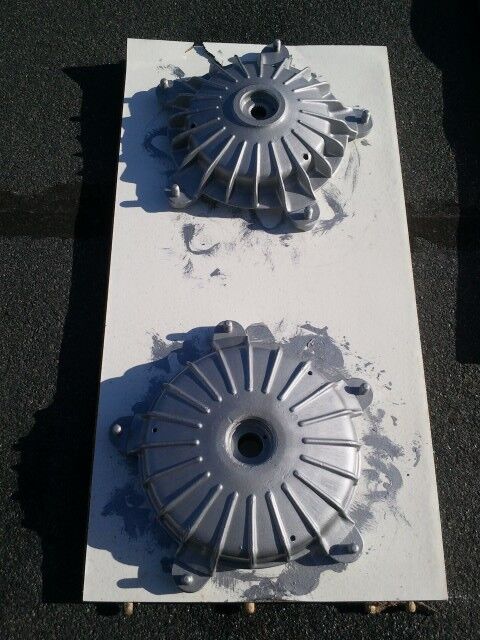

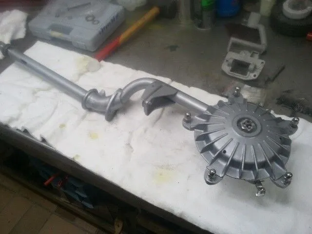

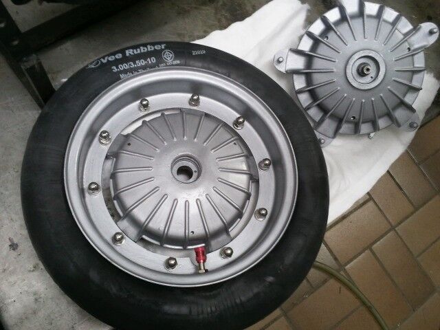

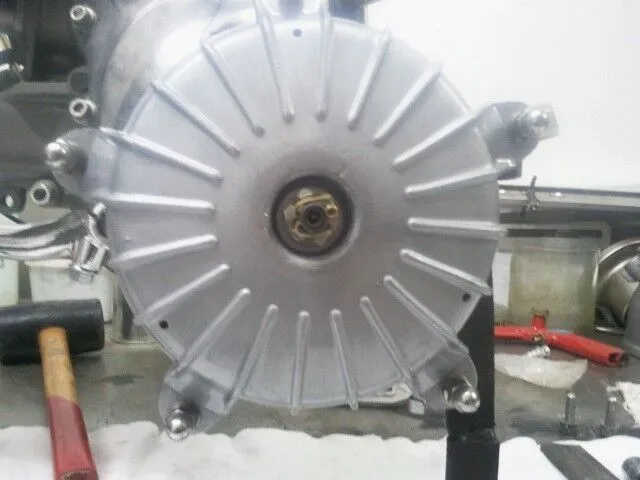

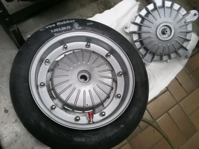

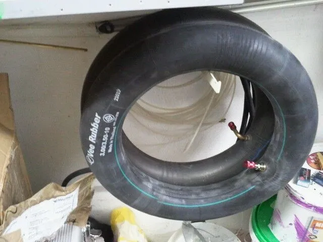

    • April 9, 2011 at 18:00

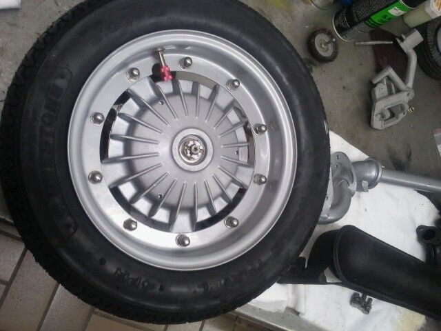

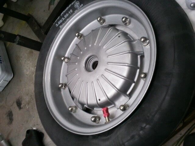

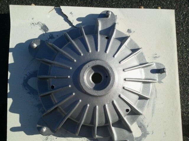

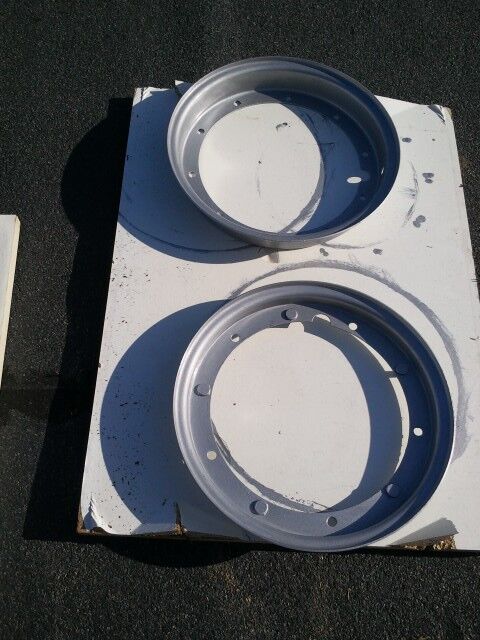

    • #35

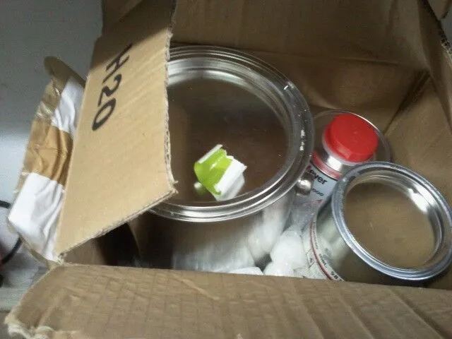

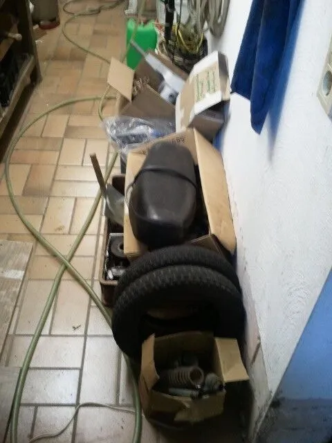

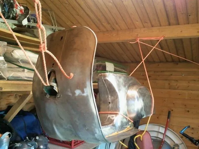

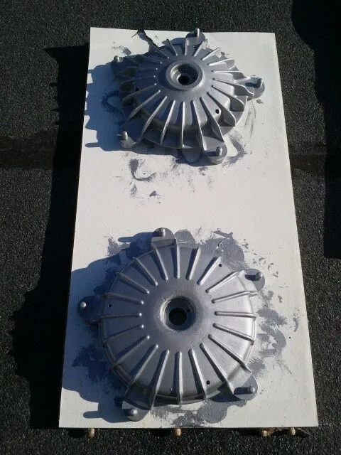

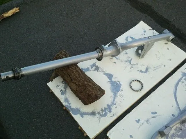

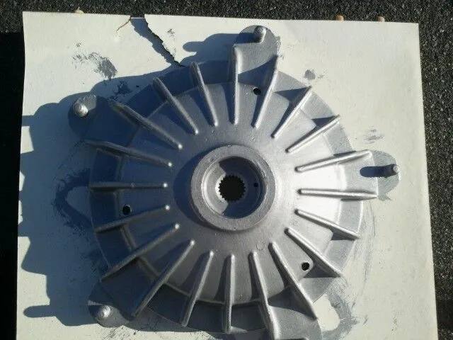

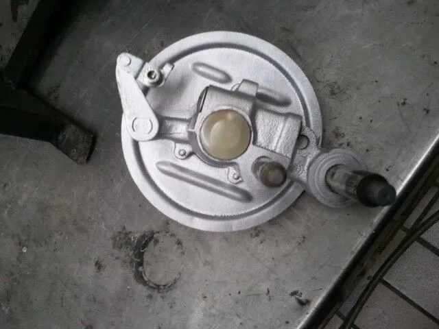

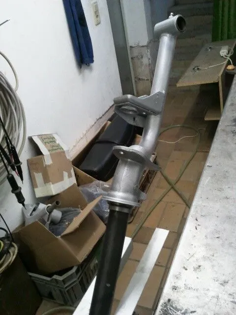

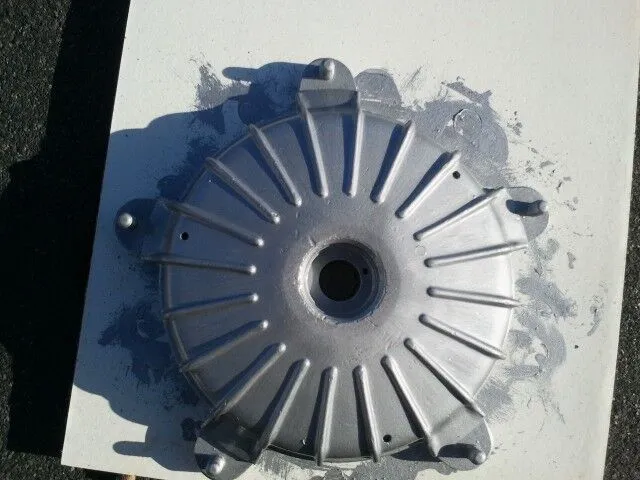

    So habe heute wieder einiges gemacht.
    Habe die vordere und hintere Radaufnahme gelackt (Danke an mr.VespaGS ausm GSF für die Farben)

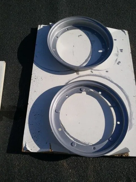

    Habe eine von 2 Felgen gelackt weil die andere bisschen rost angesetzt hatte (Deswegen NEU...)

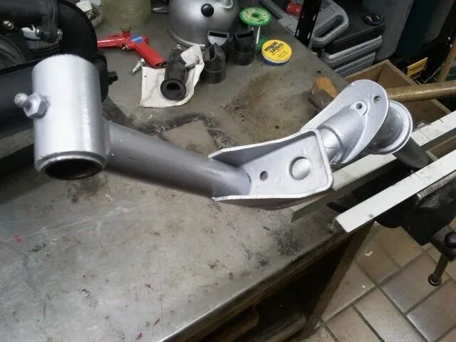

    Habe Die Gabel daheim gestrahlt und gelackt in ALU-Metallic.

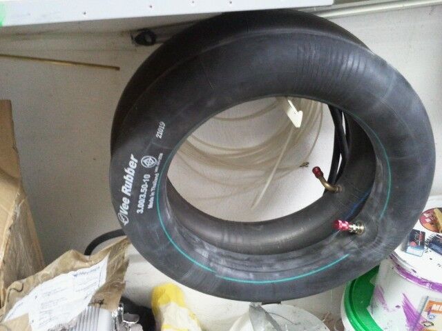

    Habe beim Rollerladen um die Ecke einen neuen Schlauch geholt und sofort eine Felge und 2 neue Reifen bestellt.
    und ausserdem habe ich noch neue Bremsbeläge vorne und hinten besorgt und montiert......
    Gruß Jan.

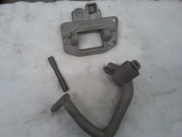

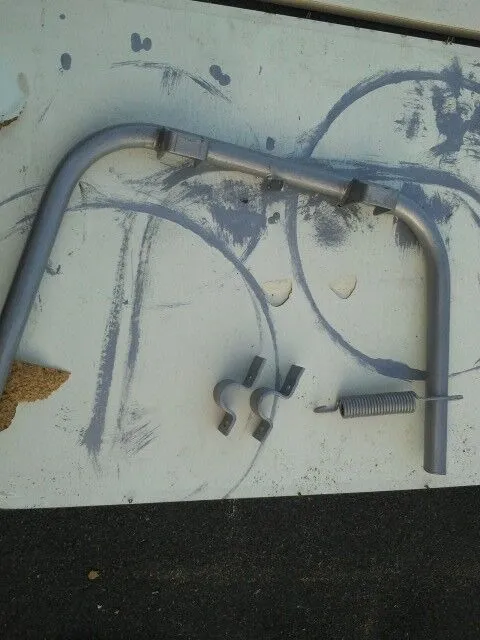

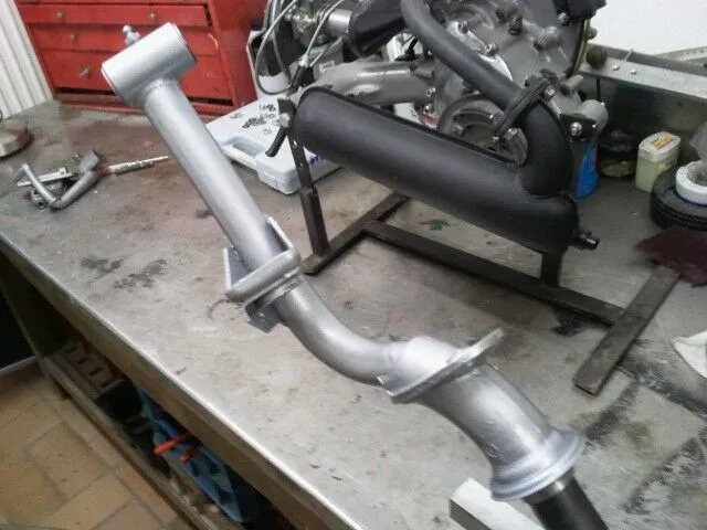

    • April 10, 2011 at 20:39
    • #37

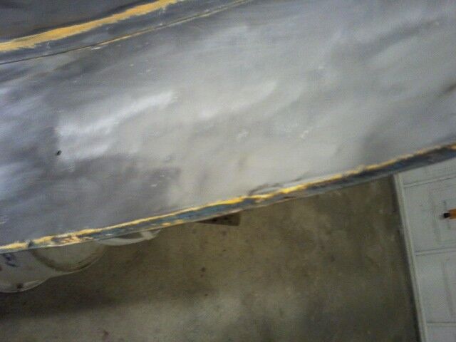

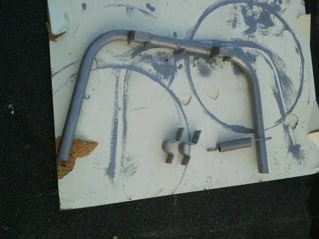

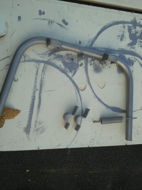

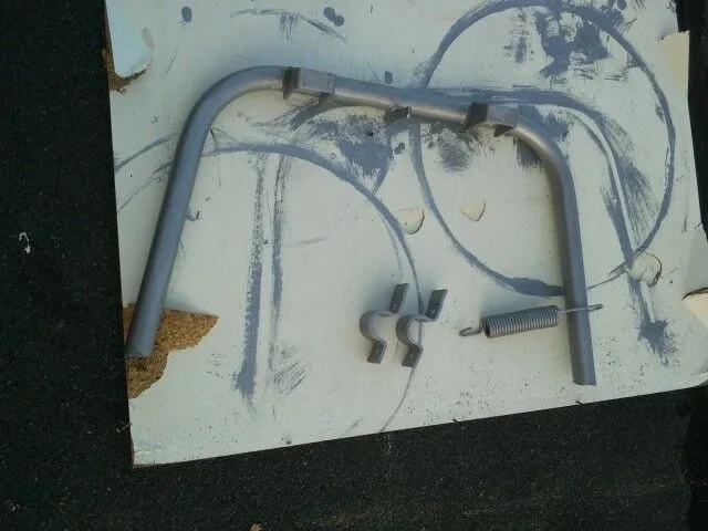

    so habe heute mal den rest gelackt und die gabel nochmal
    überarbeitet das heißt neu anschleifen, bei lackieren und nochmal
    2 schichten klarlack.
    Es Grüßt Jan.

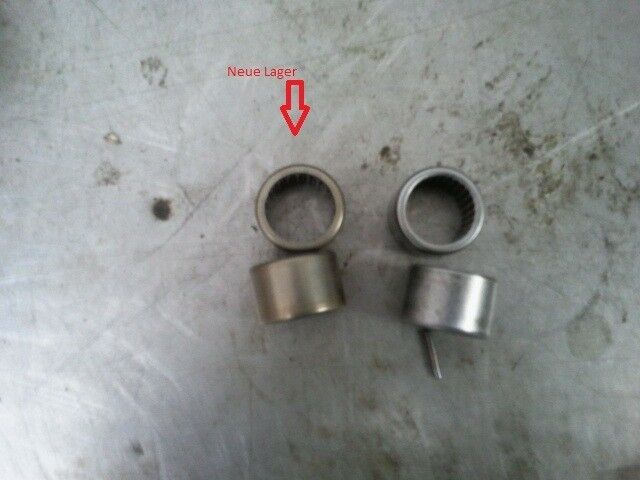

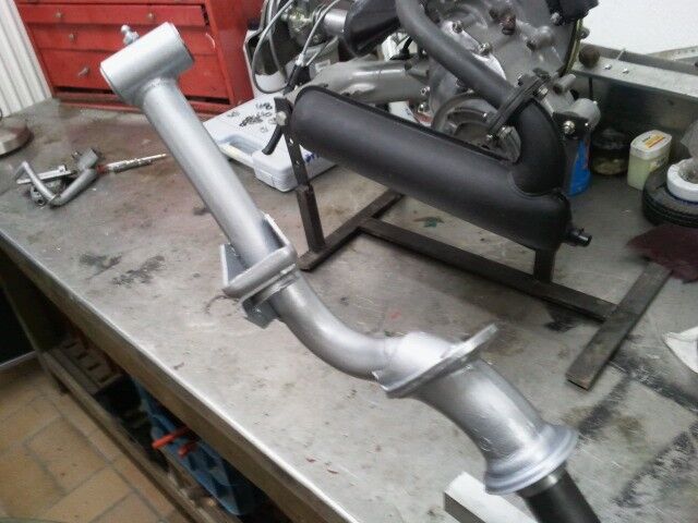

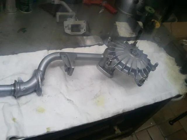

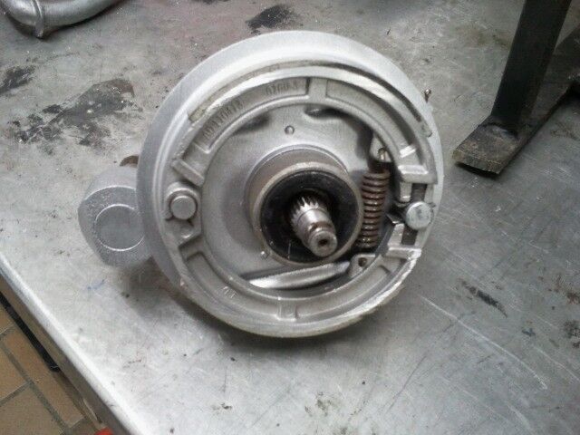

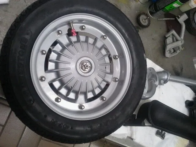

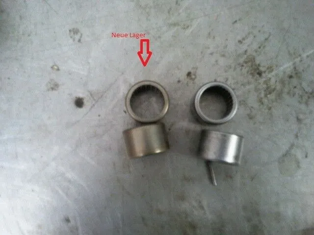

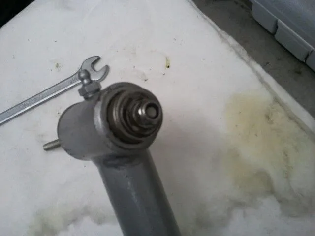

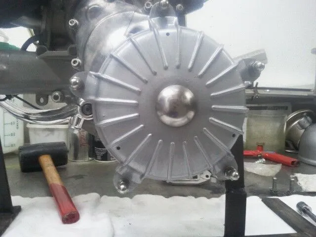

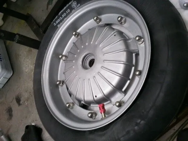

    So habe heute mal einige Lackierte teile zusammen gebaut : Hintereradaufnahme, Gabel
    (bis auf noch nicht vorhandenes Federbein :wacko: ) und eine felge.

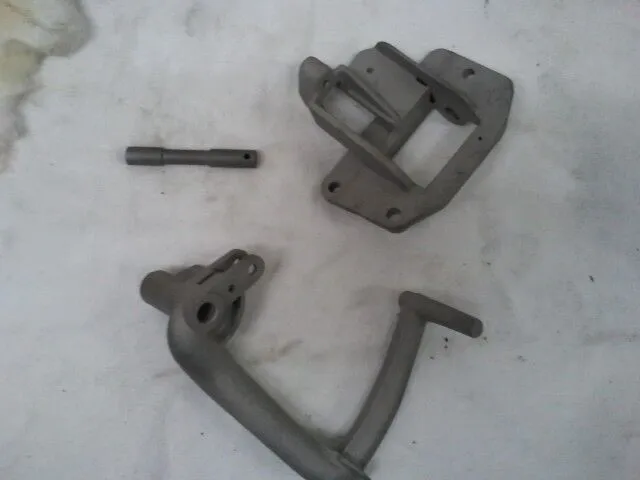

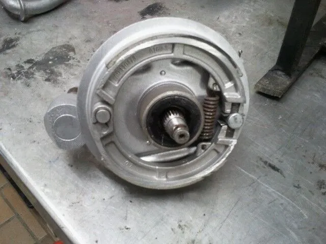

    Habe heute auf der Arbeit die Fußbremse gestrahlt, wird morgen Lackiert.
    Ausserdem habe ich heute 2 Brandneue Lager für die Gabel gekauft (Danke an meinen Arbeitgeber für die %te)
    Habe sie auch sofort Eingezogen + Bilder für die leute die nicht wissen wie das geht oder die, die das
    noch nicht gemacht haben. :D
    Gruß Jan.

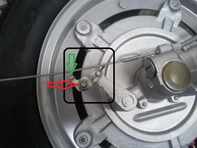

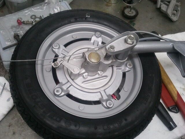

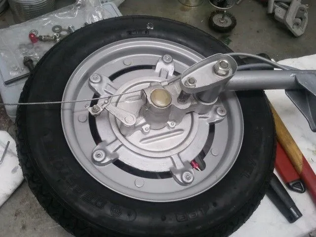

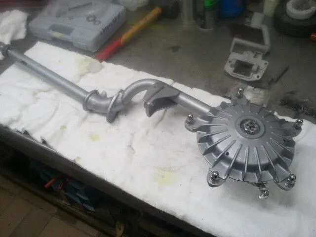

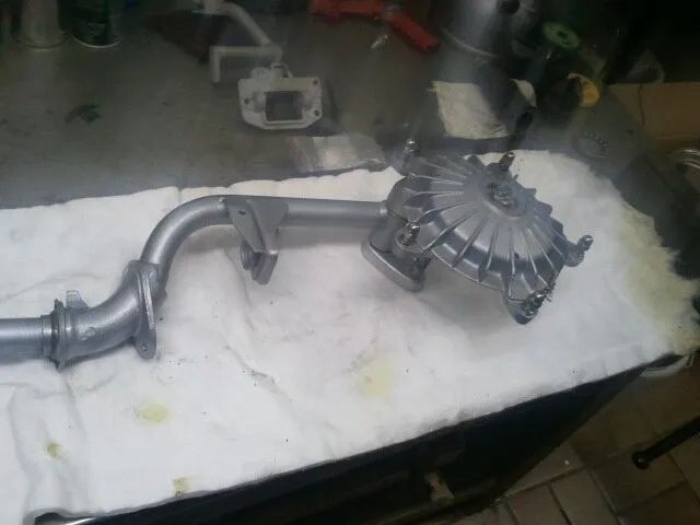

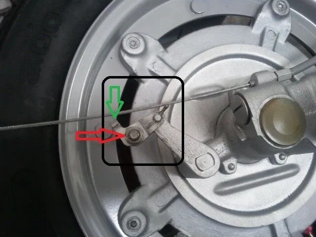

    Guten Abend,
    Habe heute mal damit angefangen meine Neu teile zu verbauen, habe beide reifen auf die felgen gezogen,
    die tachowelle eingezogen und den vorderen Bremszug eingebaut. Hab aber jetzt ein problem damit...
    da ich leider den ausseinanderbau der gabel nicht großartig dokumentiert habe :-1 weiß ich nicht mehr
    wie das bremsseil eingehangen wird :+5 muss auf dem nachfolgenden Bild da wo der rote Pfeil ist
    eine schraube mit loch in der mitte rein? und wie funktioniert das mit dem "seil halter" grüner Pfeil....... ?(
    wäre um eine zusammenbau anleitung dankbar oder um fots auf denen mann diese "Mechanik" mal sieht......
    Danke im Vorraus Gruß Jan.

    • April 14, 2011 at 22:26
    • #40
    Also bei mir ist es so, dass das Bremsseil durch den rotenpfeil muss und dann quasi ne 180Grad Biegung macht und am grünen Pfeil eingelegt wird.
    Verständlich?
    Schau mal ins Bild. Das blaue soll mein Bremsseil sein
