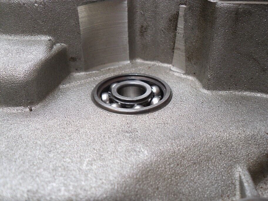

    mein Nebenwellenlager (von hier ausm Forum -> Plintonix) steht ca. 0,5-1mm über, d.h. ich bekomm es trotz viel Wärme an der Aufnahme und -21°C Lager und nettem Einpressdruck nicht weiter rein. Ist das normal?
    1mm ist denke ich zu viel, aber kann es nicht genau messen.
    Dann gleich noch was, das KuWelager Limaseitig ist gerade so plan mit der Oberfläche da, ist das ok? Alle anderen Lager sind 1A drin, da habe ich keine Bedenken...

    Nebenwellenlager: Würd ich nochmal raus machen und schaun ob kein Dreck drunter ist.
    Limalager: Das gehört so, ja. Bündig reicht.

    Hat wer ein Bild vom Sollzustand? Ich poste nacher mal eins vom Ist, dann könnt ihrs ja beurteilen!

    Hier das Bild!

    das passt so, drek oder ähnliches halte ich mal für unrelevant, mit schlägen spürst du eigentlich relativ schnell ob das lager sauber sitz

    Hmm, ja, hab nur wenig Kraft angewendet, will ja das Lager nicht zerstören/beschädigen.
    Ich hatte den Lagersitz auf ziemlich hohe Temperatur gebracht, und dann das Lager gerade ausgerichtet, und dann mit nem mittleren Hammer reingeklopft(also Fäustel auf Lager, wegen der großen Fläche, damit ich die Kraft auf den Käfig übertrage, und da hab ich draufgehauen) und weiter als bis wie auf dem Bild gehts nicht rein.
    Ein Bild von jemand, ders schon gemacht hat und den Sollzustand darstellt wäre cool!

    Hm, könnte von mir sein, dein Foto, also gehe ich mal davon aus, dass das Lager wohl nicht mehr weiter rein geht...

    das nebenwellelenlager ist nicht bündig mit der lima seite, dass passt soweit

    Cool, DAS war die Info die ich wollte! Vielen Dank! :thumbup:
