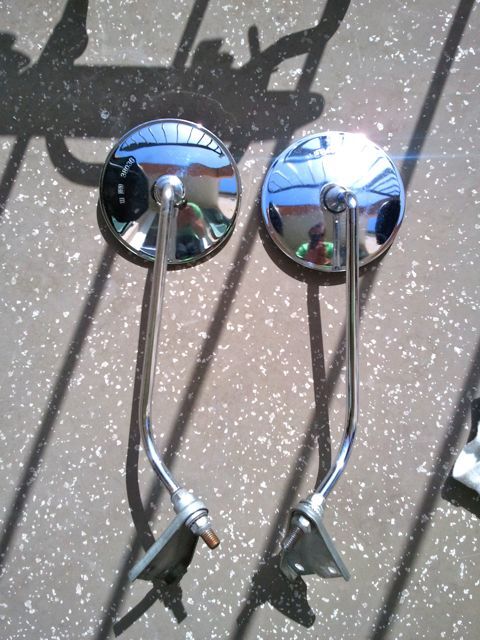

    kann mir jemand aus dem Stand heraus sagen ob die Spiegel denn an eine PK50XL passen?
    Gruß und Dank

    • April 11, 2011 at 11:57
    Die Lenkerunterteile von PK 50 S und PK 50 XL (1) sind identisch, deshalb passen auch die Halterungen der abgebildeten Spiegel an den PK 50 XL (1) Lenker.
    Vorausgesetzt, du hast wirklich eine PK 50 XL (1) und keine XL 2, die laut Papieren und Typenschild am Rahmen auch nur PK 50 XL heißt. Die XL (1) hat einen runden Tacho, die XL 2 einen großen trapezförmigen Tacho und einen komplett plastikverkleideten Lenker.

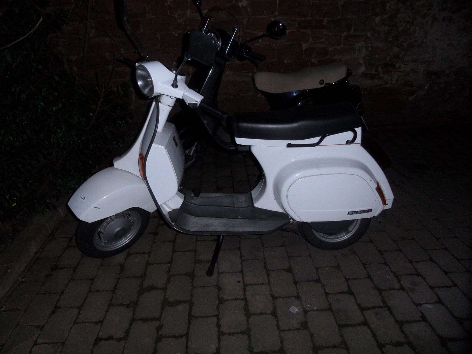

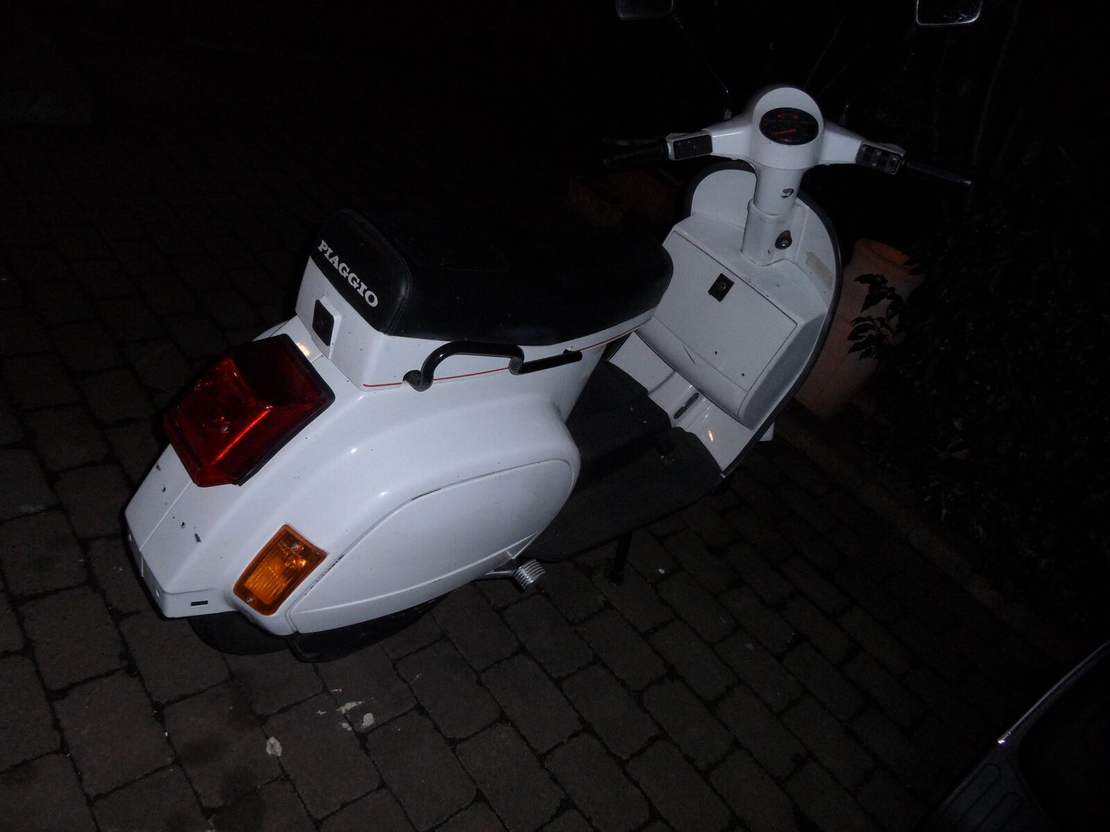

    • April 11, 2011 at 12:03
    es ist eine xl1.
    Schau mal auf den Bildern ... da isse ... die Hübsche :love:

    • April 11, 2011 at 12:20
    Dann passen die Spiegel, wenn man auf Biene Maja Look steht.
