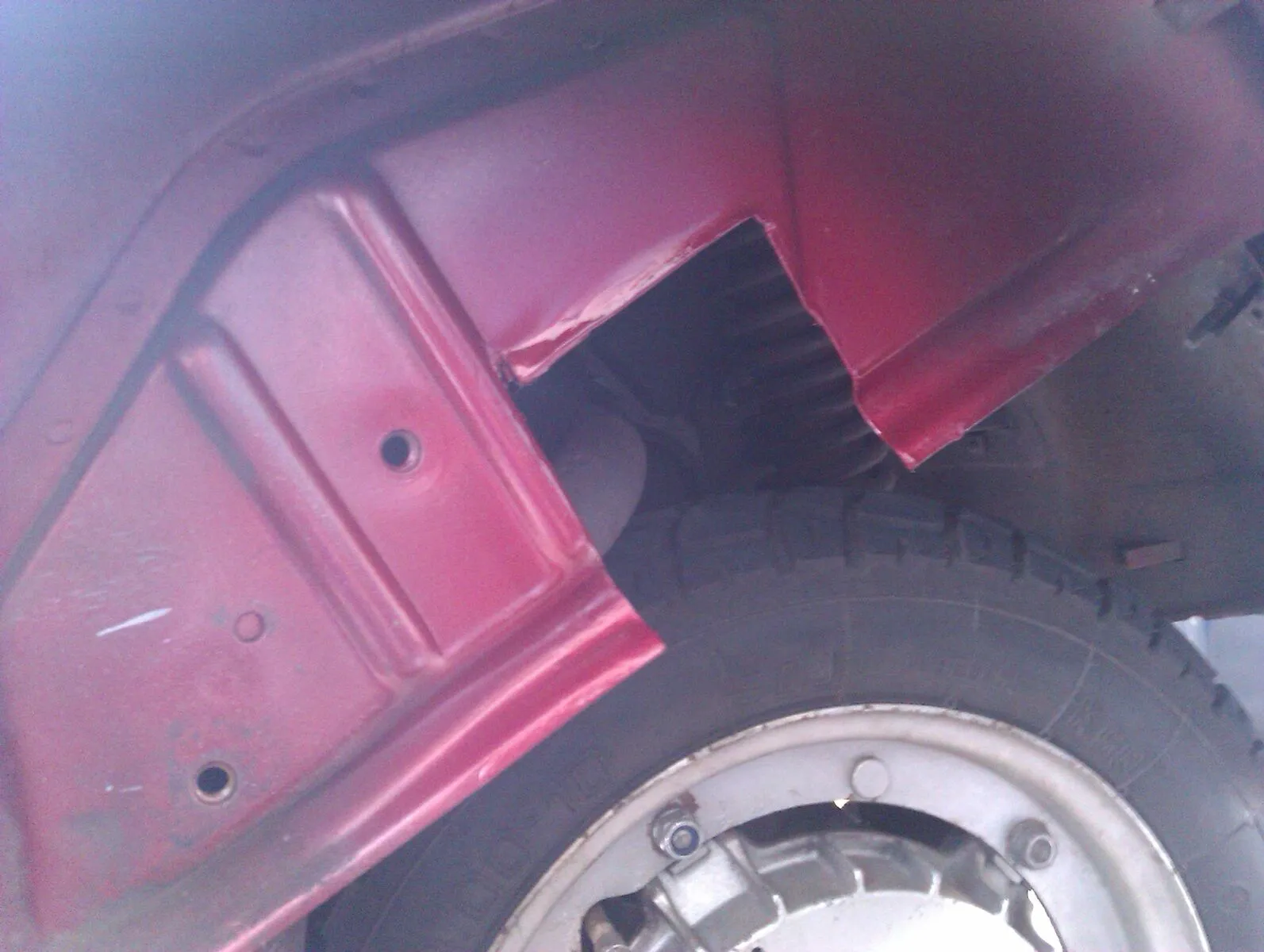

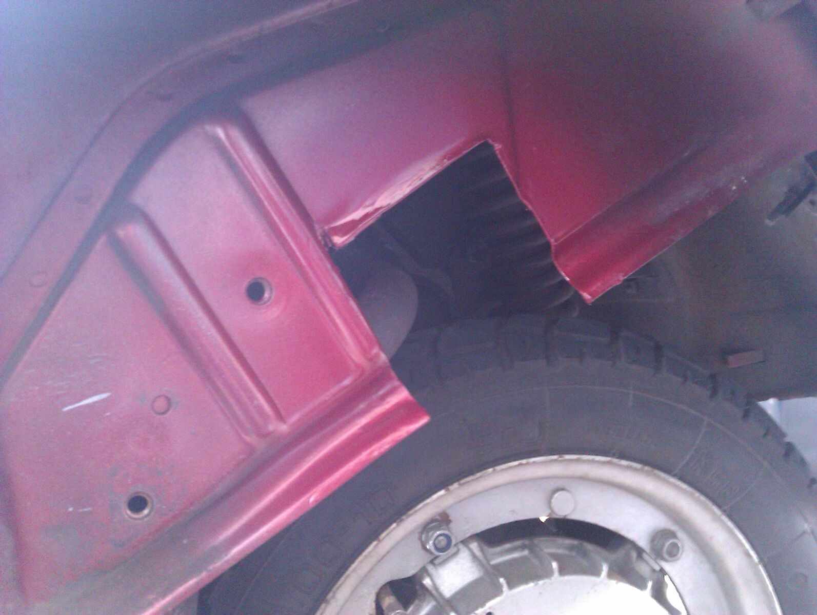

    nein die passt nicht, du musst ein Stück aus dem Rahmen trennen oder den Krümmer umschweißen.
    ich fand die erste Lösung am einfachsten. Und nen Kurzhubkrümmer brauchst auch noch.
    Ich fahr das gleiche Setup wie du. Fährt gut. Besser als mit dem Sito (hatte ich vorher). Banane ist zudem leiser und hat obenrum mehr Druck.
    Meiner Meinung nach bietet die Banane das optimim an Leistung und Unauffälligkeit.
