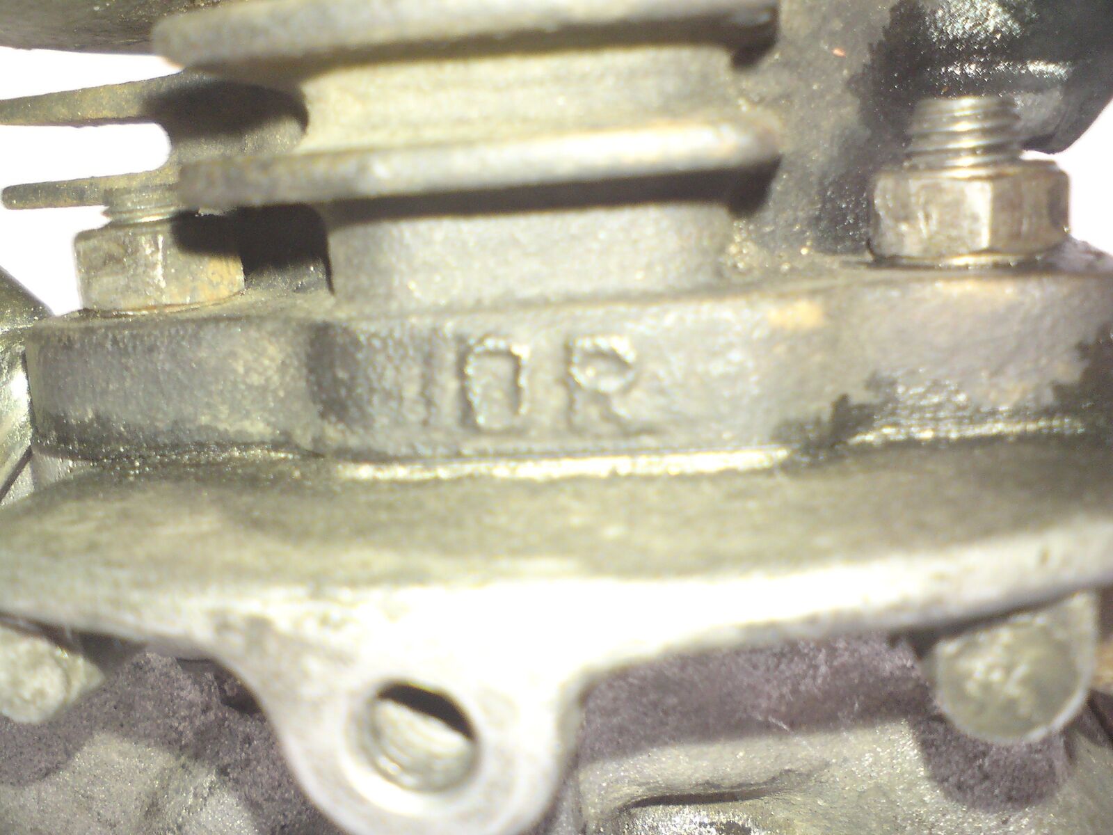

    • April 16, 2011 at 13:59
    :) jetzt weiß ich wenigstens mehr bescheid. :)

    • April 16, 2011 at 14:01
    hat man da etwas an unterlagsscheiben gespart

    • April 16, 2011 at 14:03
    ja. :( naja, da kann ich noch welche reinmachen. :)
