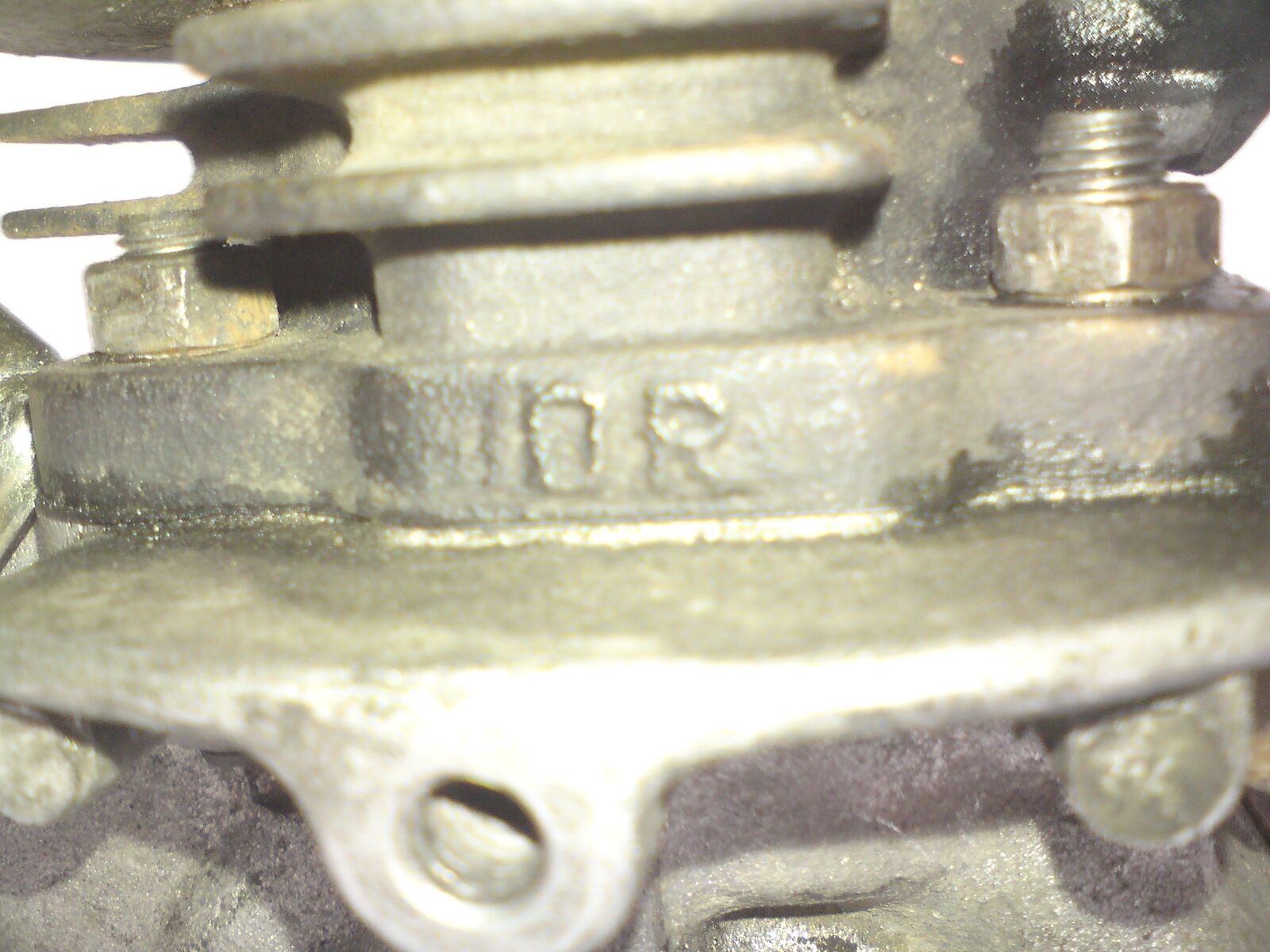

    wenn es einer von dr ist steht auf unten am Zylinder, wo die anderen ihre kennzeichnung haben, weiß ich nicht :D

    • April 16, 2011 at 13:48
    also heißt soviel wie zylinder rausbauen. :)

    • April 16, 2011 at 13:50
    ne die abdeckung runtermachen müsste reichen, evlt noch den motor runterlassen

    • April 16, 2011 at 13:59
    :) jetzt weiß ich wenigstens mehr bescheid. :)

    • April 16, 2011 at 14:01
    hat man da etwas an unterlagsscheiben gespart

    • April 16, 2011 at 14:03
    ja. :( naja, da kann ich noch welche reinmachen. :)
