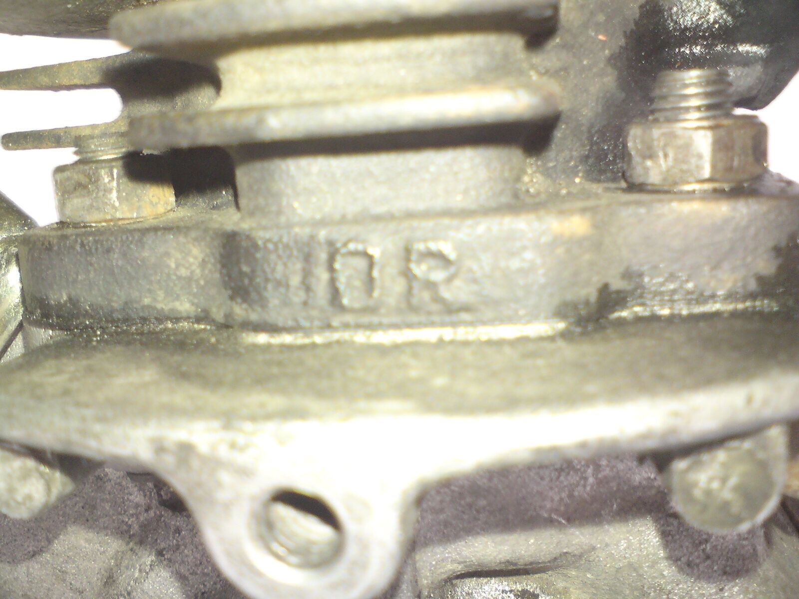

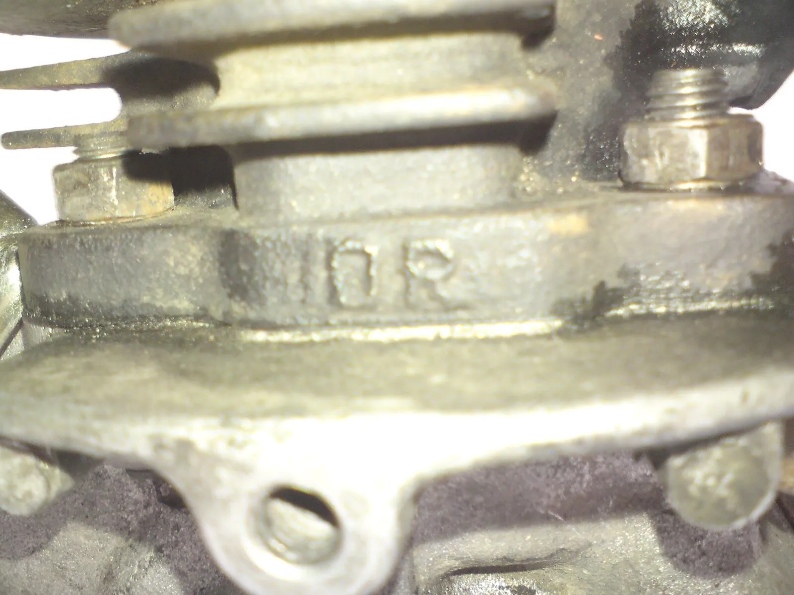

jetzt wär es noch super, wenn ich wüsst, was für einen Zylinder ich hab.

75 ccm. Keine Ahnung ob DR oder nicht.
