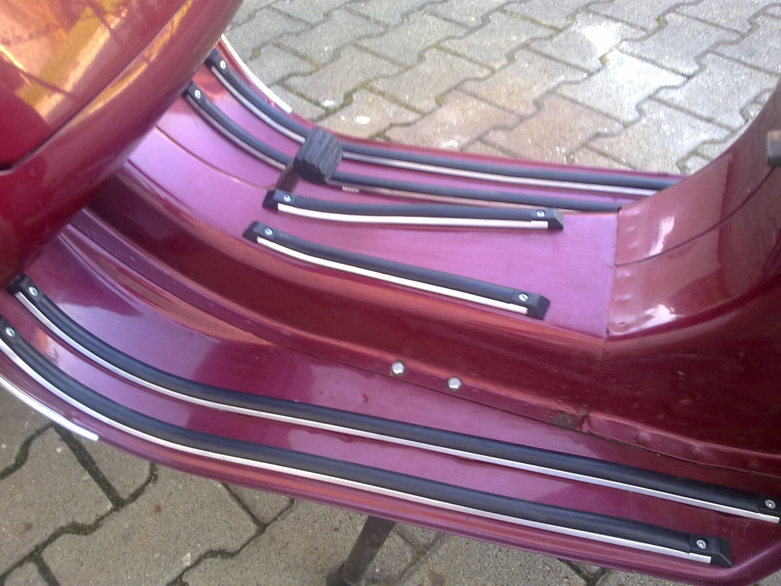

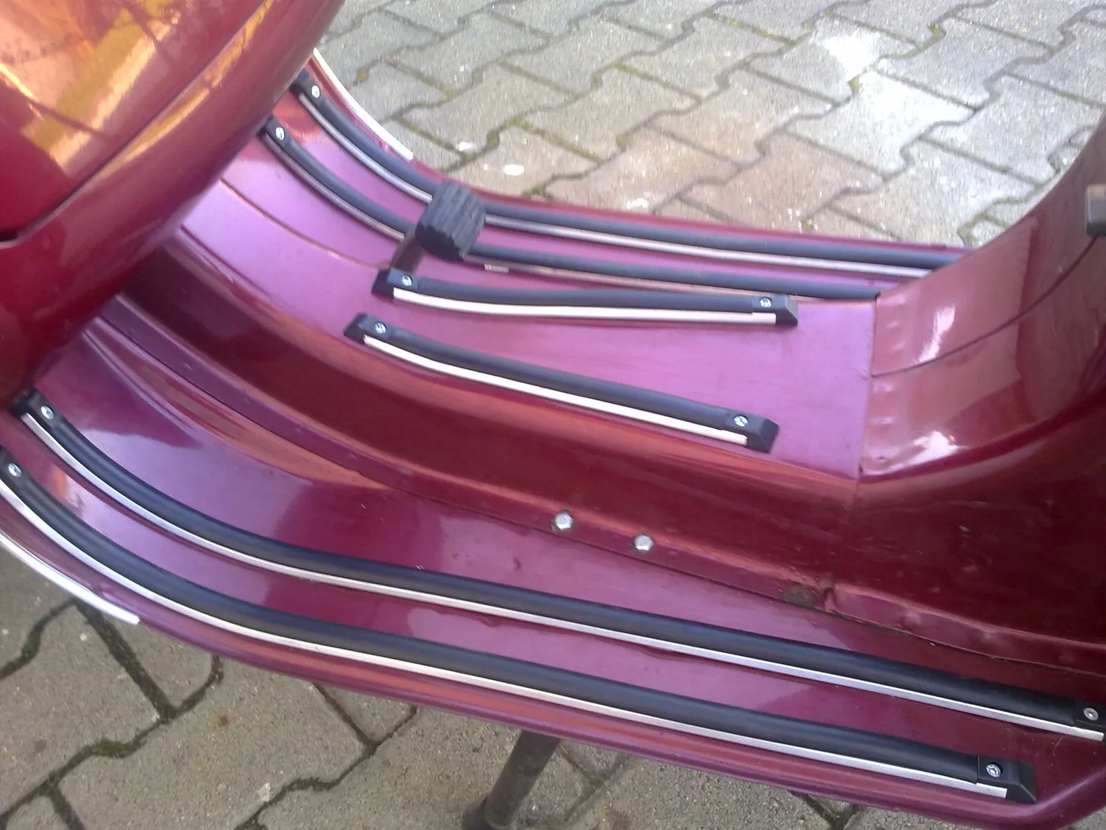

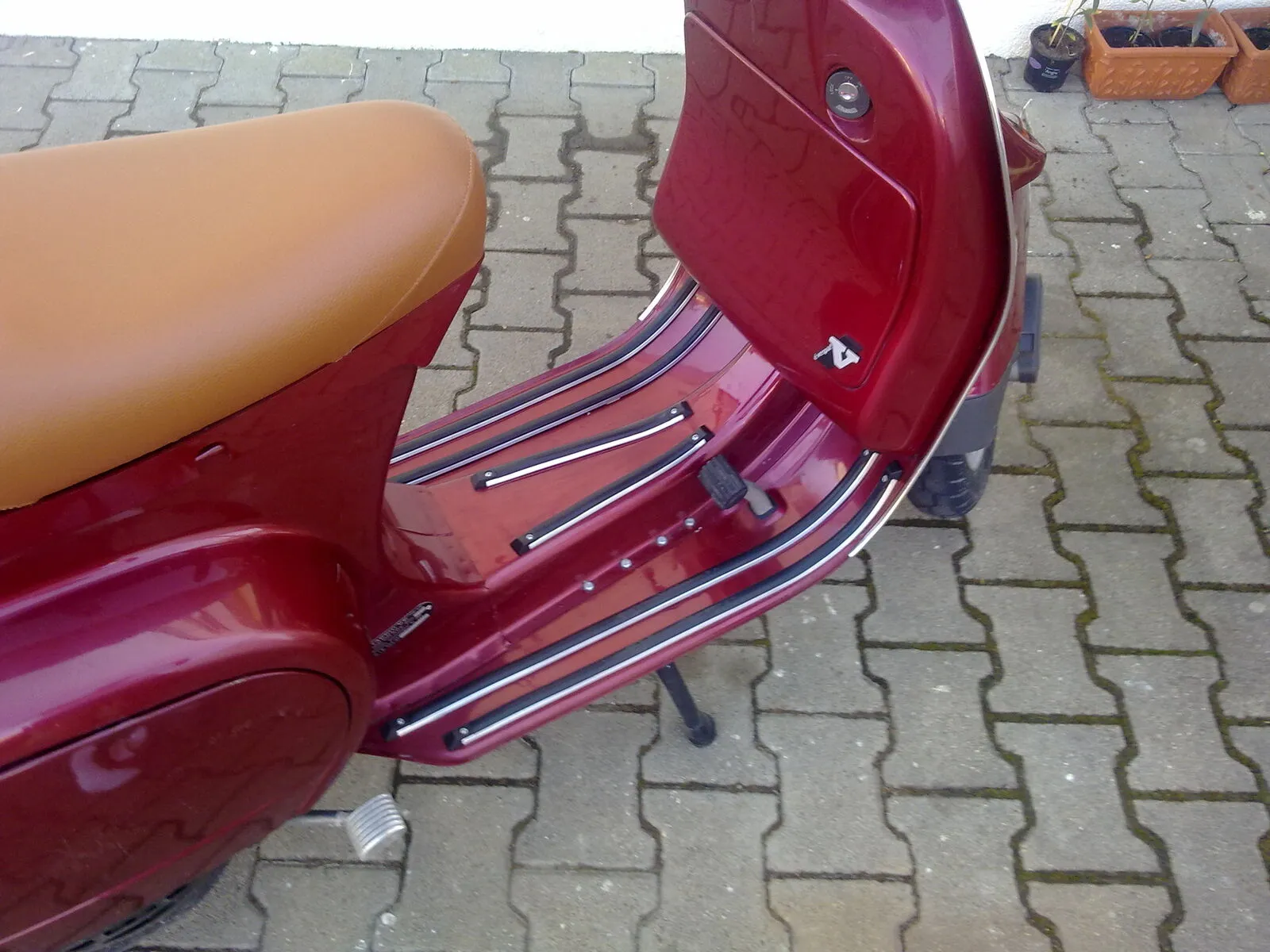

    hallo, ich habe trittleisten von der PX verbaut. die hier
    allerdings musste ich an jeder leiste etwas absägen, feilen und z.T auch neue löcher bohren, aber war nach 4h incl. Schrauben und Muttern kaufen fertig. optisch finde ich sie gut und sie decken auch die löcher ab. aber überzeug dich selbst, hab 2 bilder angehängt.
    Falls du es auch so machen möchtest kann ich dir mal schreiben wo ich probleme hatte und was für schrauben ich benutzt habe. gruss felix

    jiani<3 hat mir sehr weitergeholfen! - Danke. Werde es so machen wie er vorschlägt!
