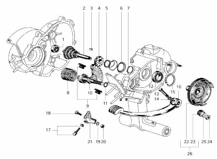

Hallo an alle,
beim Zusammenbauen habe ich den O-Ring (Nr. 11 beim Foto) bei der Kickstarterwelle vergessen.
Ich konnte mich nicht erinnern, das ich den O-Ring ausgebaut habe. Wie schlimm ist das? Soll ich den Motor noch mals öffnen?

Wenn Du ihn nicht ausgebaut hast, ist er ja noch drinn.
Ich nehme an, dass der Motor tropft wenn er fehlt... Ist eben schon eine weile her, seit dem öffnen des Motors.
Beim Zusammenbauen habe ich mich nicht geachtet ob er drann ist oder nicht...
Falls du den Motor nicht nochmal spalten willst lies dir evtl. dieses Topic im gsf mal durch vll. hilft dir das weiter:
Ich habe den Motor nochmals geöffnet. Dieser O-Rind ist ja in der Bohrung drin! Ist mir gar nicht aufgefallen, habe ihn jetzt aber gewechselt.
Vielen Dank für den Hinweis mit dem Link, wenn es nicht dicht ist werde ich es so versuchen.
