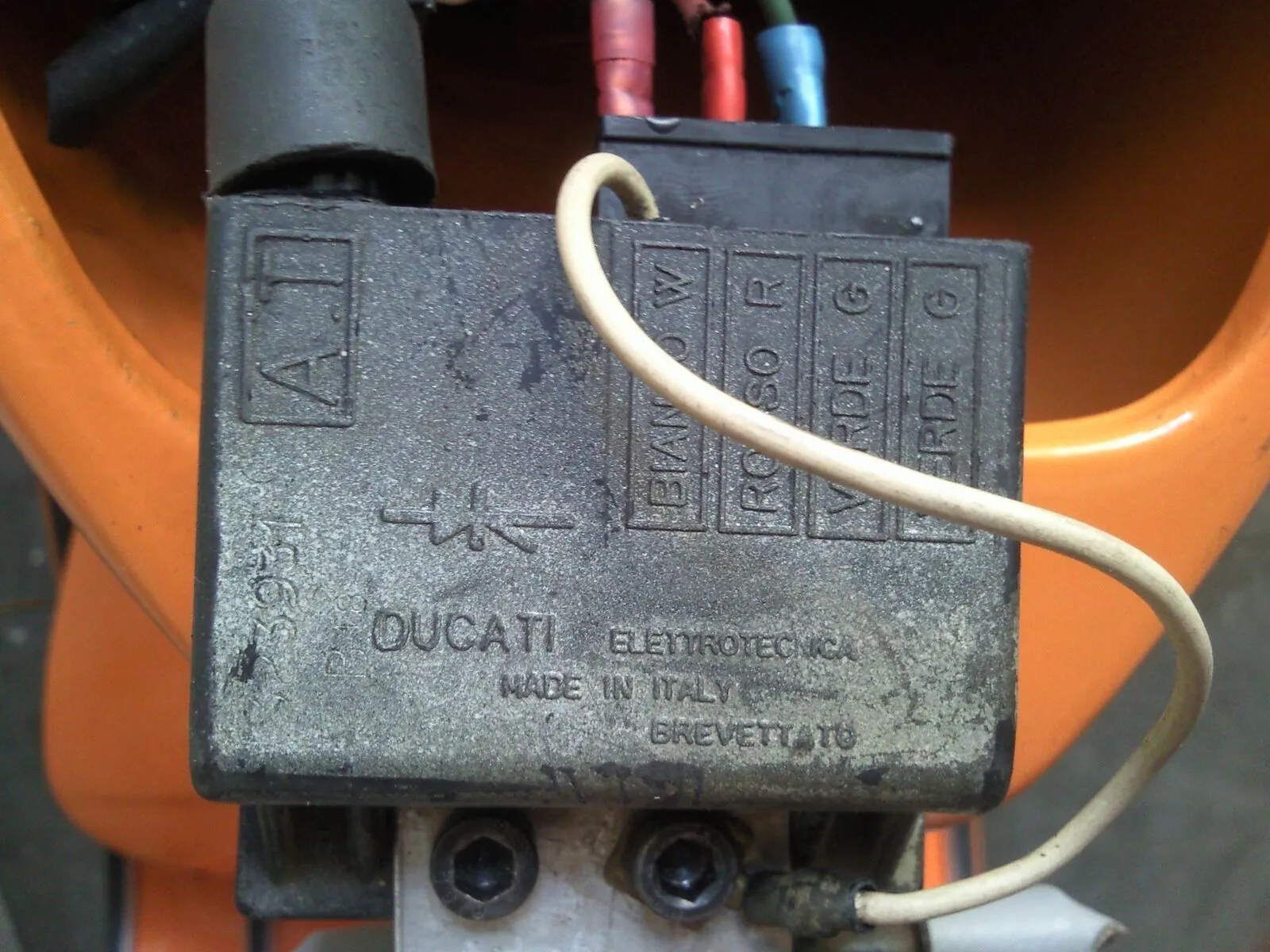

    • May 10, 2011 at 16:46
    Wieviel Volt weiß ich jetzt nicht so genau aber Blinker hat sie keine dran.

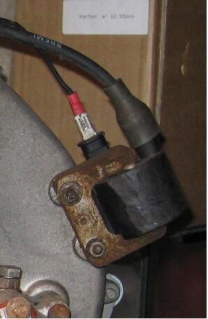

    Kann grade leider kein Bild von der Zündung machen, aber so sieht sie aus:
    Denke mal dass ich evtl. morgen oder am Freitag n paar Bilder knipsen kann, vielleicht helfen die ja weiter.

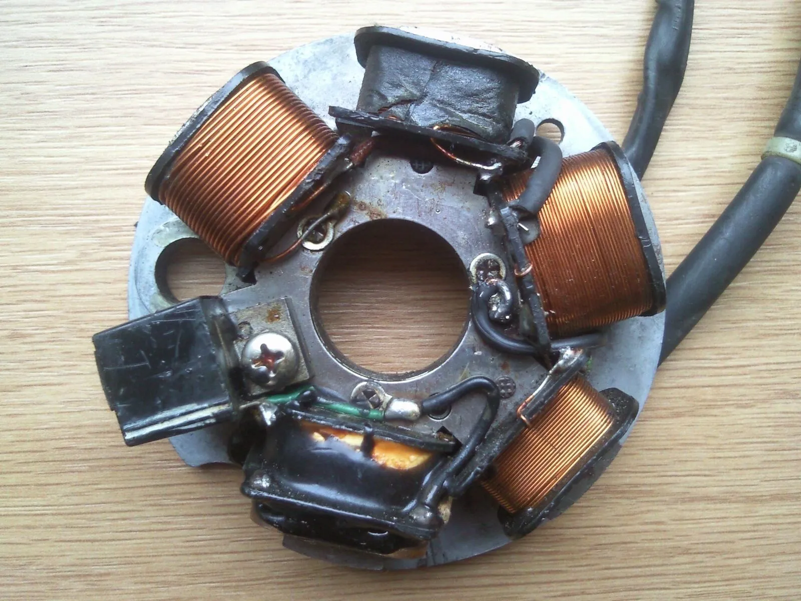

    • May 11, 2011 at 19:24

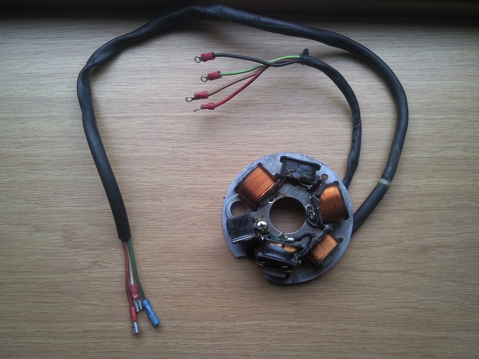

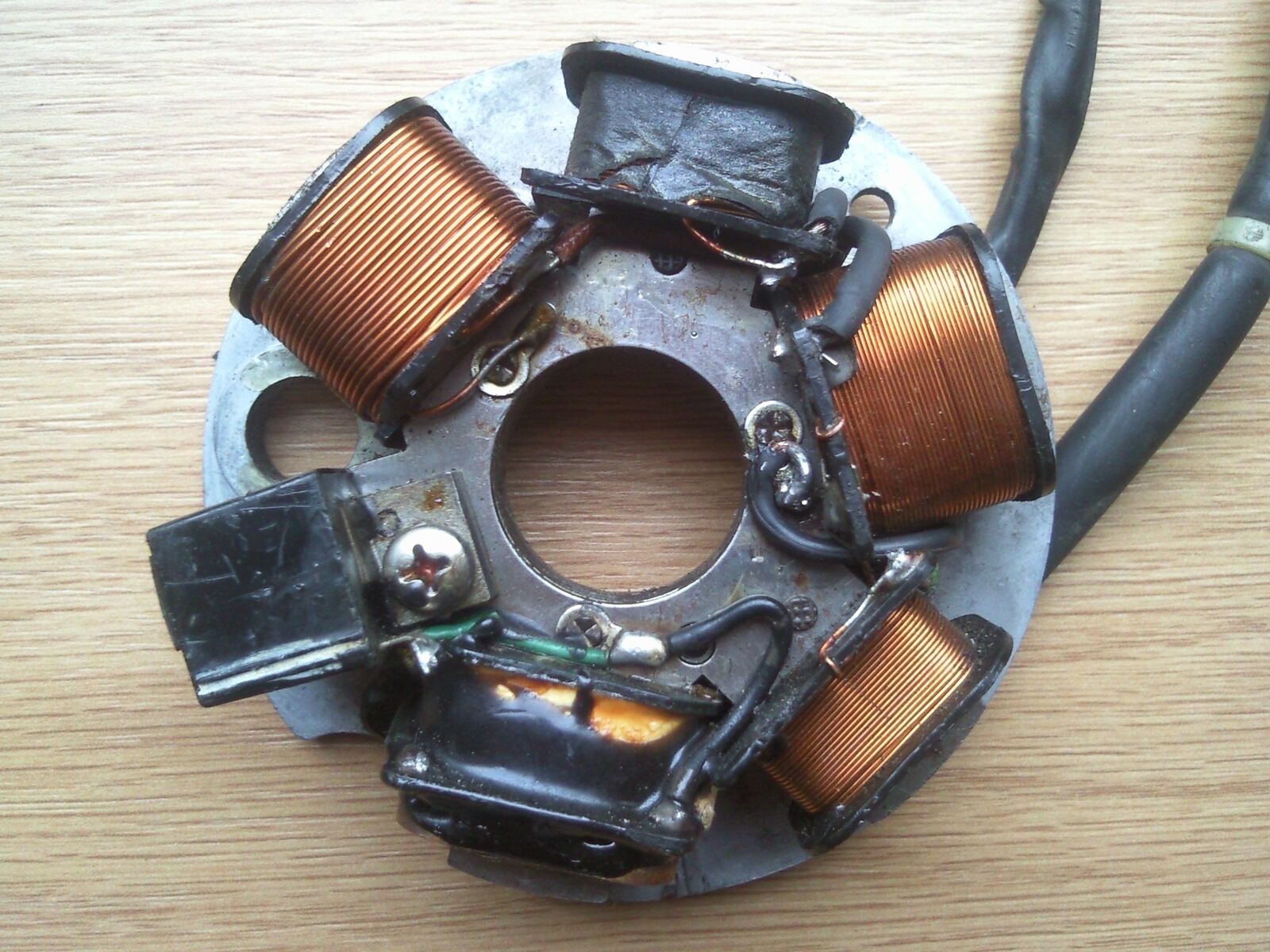

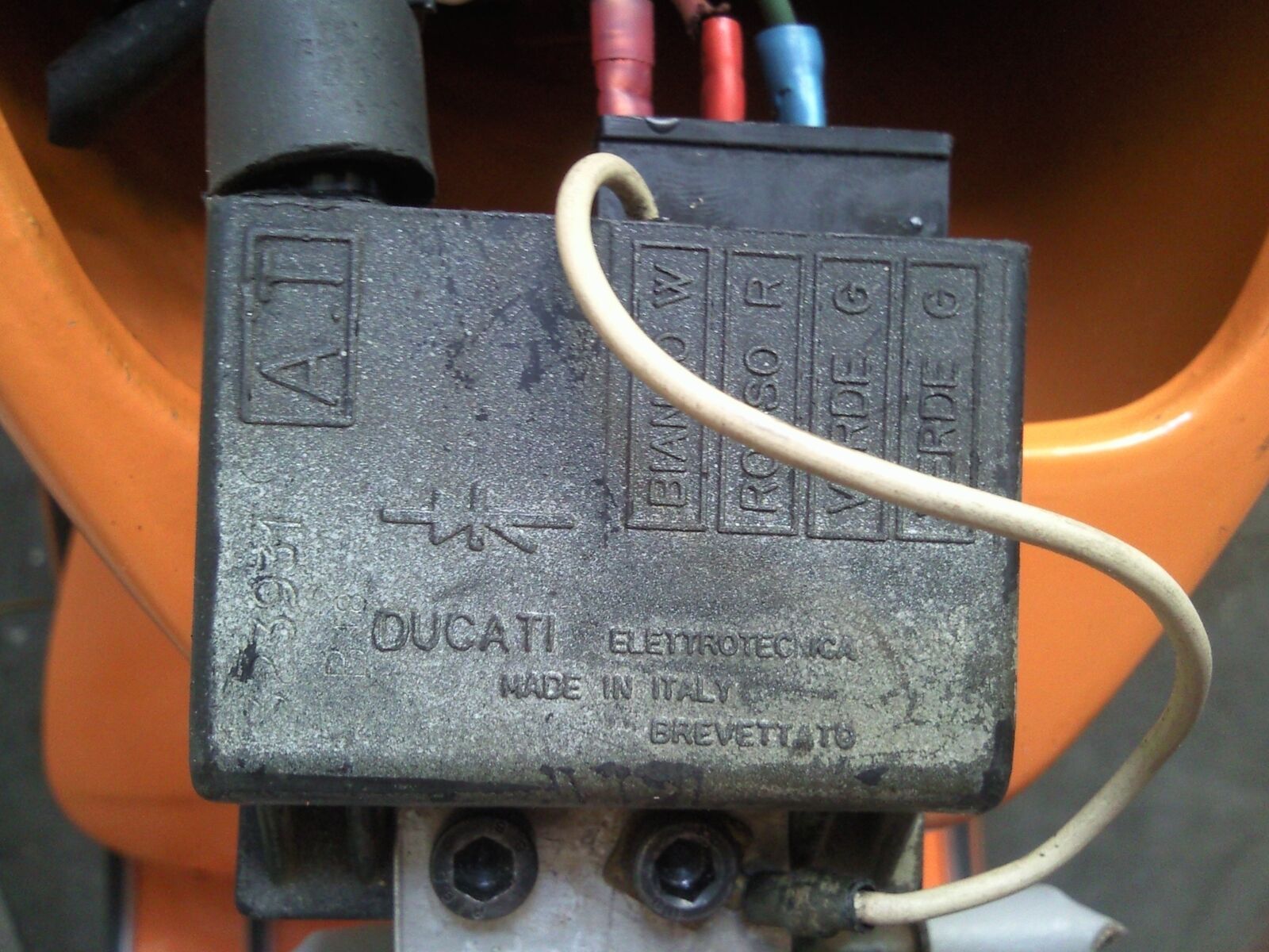

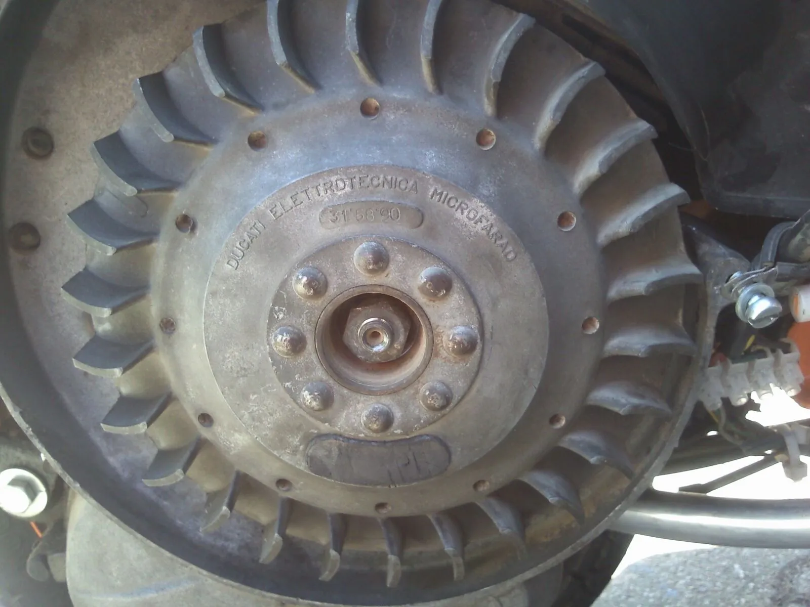

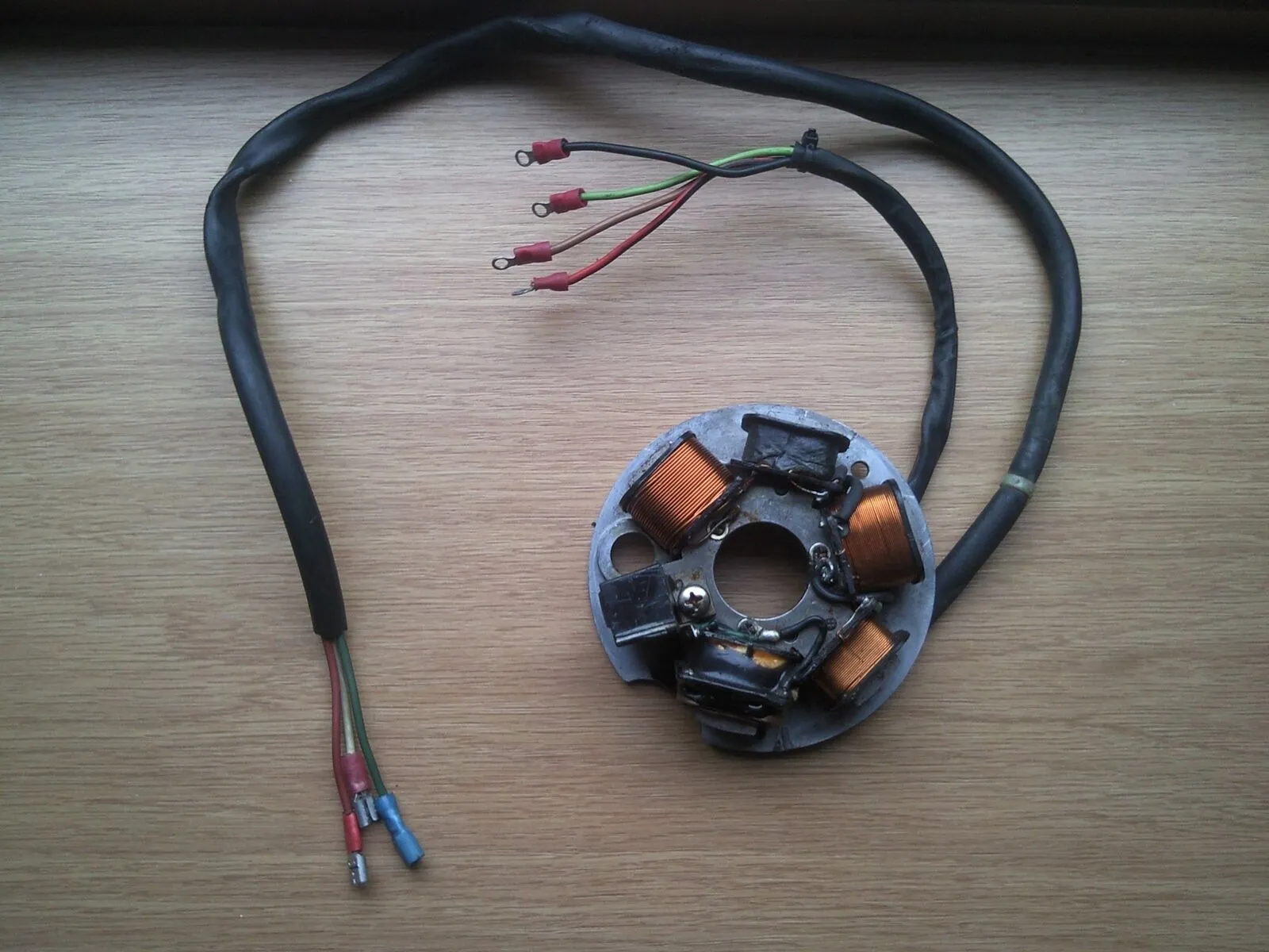

    Also ich hab mal Bilder der Zündung gemacht. Konnte leider keine Angaben finden, ob 6 oder 12V.

    • May 12, 2011 at 10:12
    Wo sind die Elektriker?
    meine immer noch, daß es das falsche Polrad ist und nur bei hoher Umdreungszahl Strom bringt.
    anbei ein Link für Messwerte:
    Messwerte
    Gruß opti

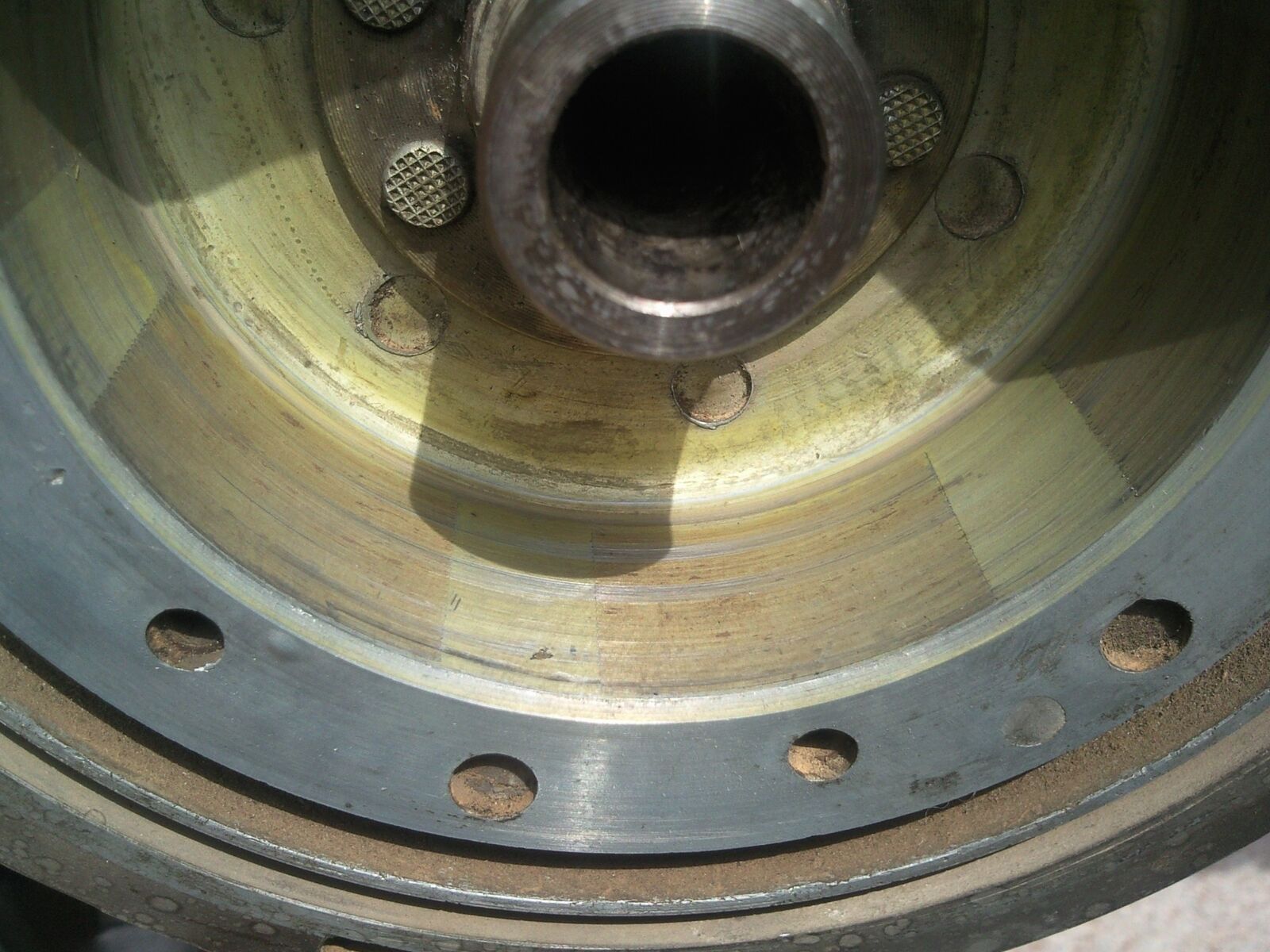

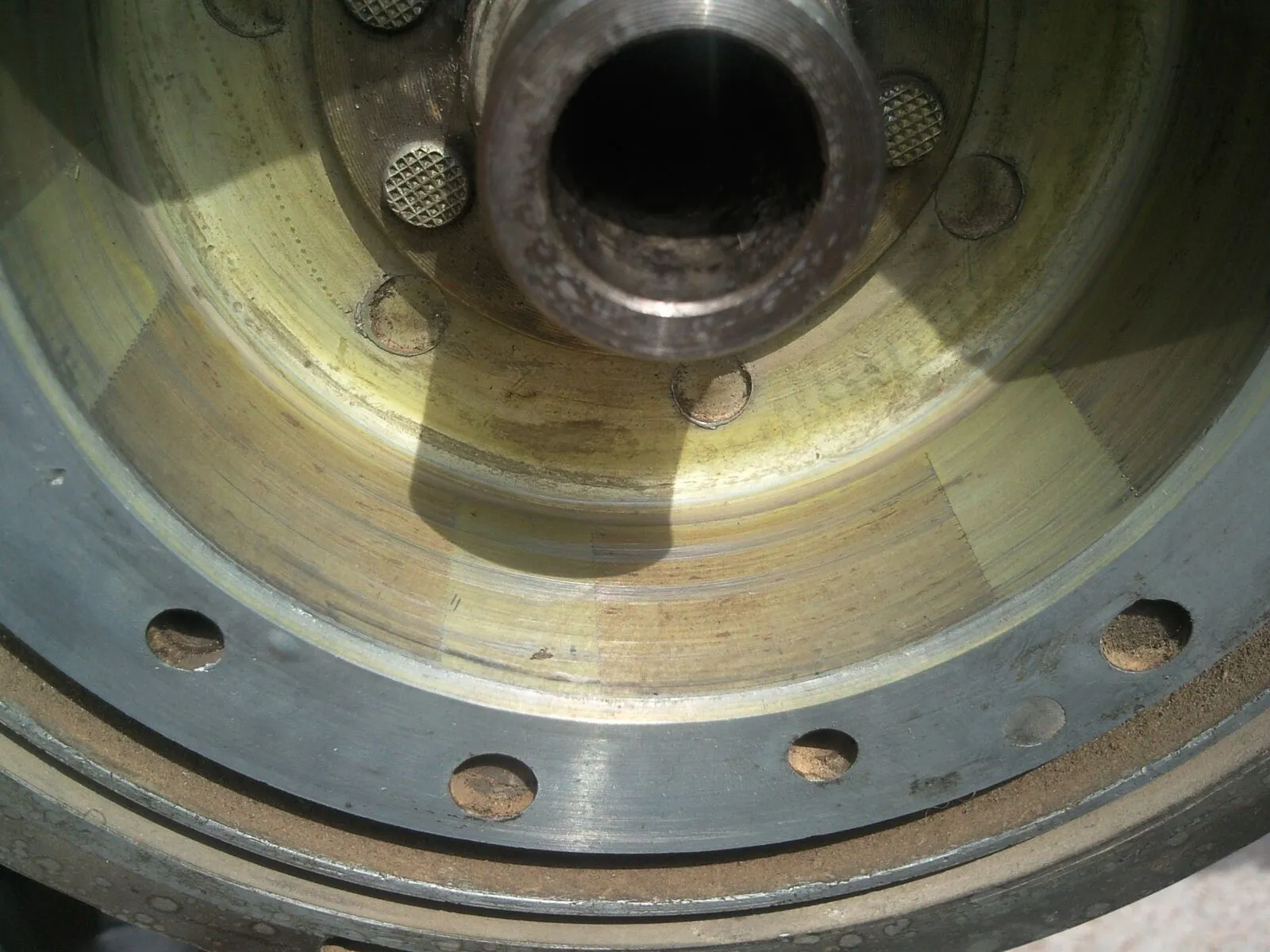

    du hast eine auf kontaktlos umgebaute Zündplatte
    zu 99,9% 12V
    Mach mal scharfe Bilder von der gesamten Innenfläche des Polrads. (es müsste aber für kontaktlos geeignet sein)

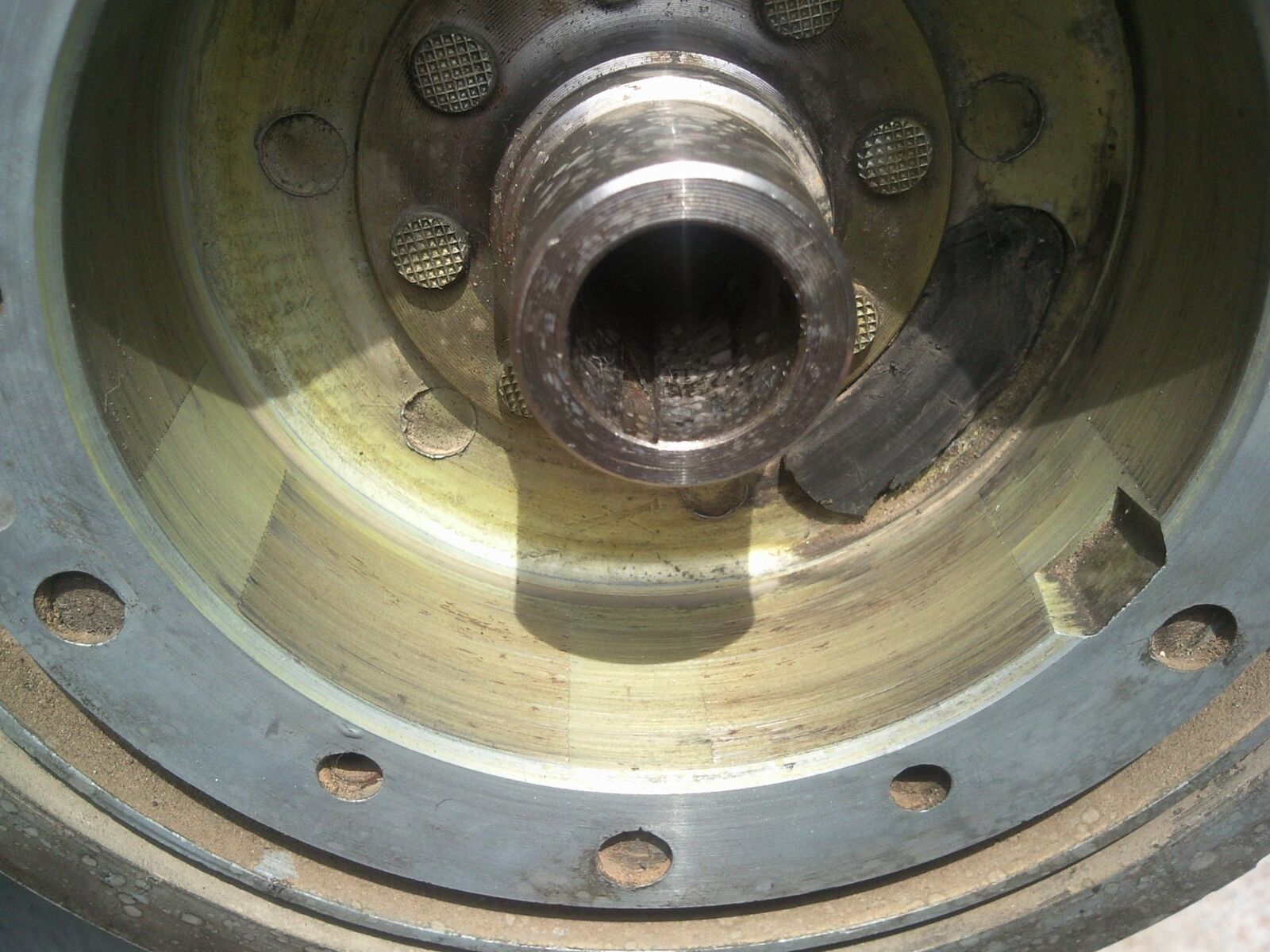

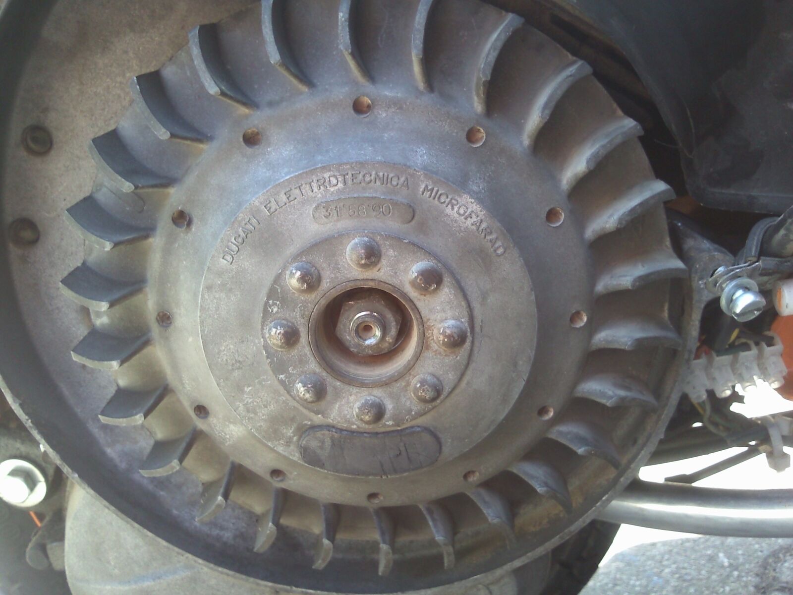

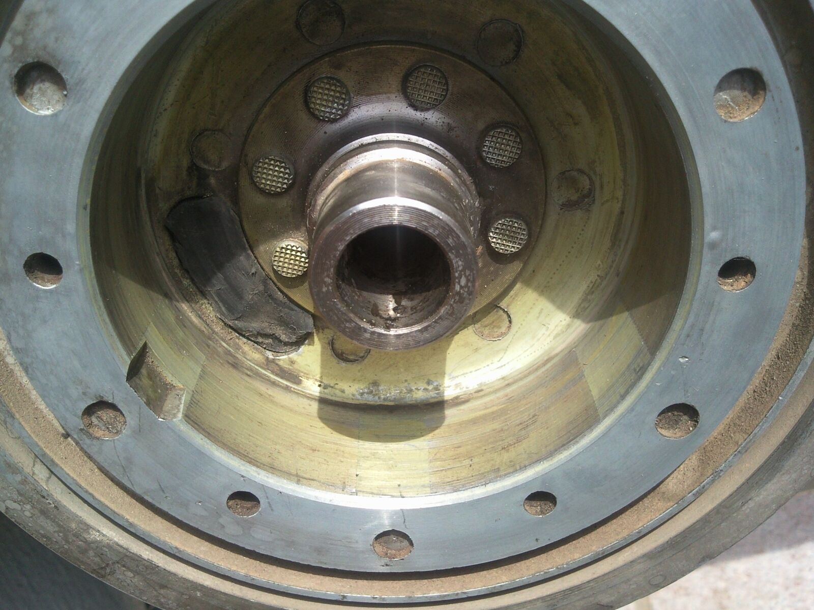

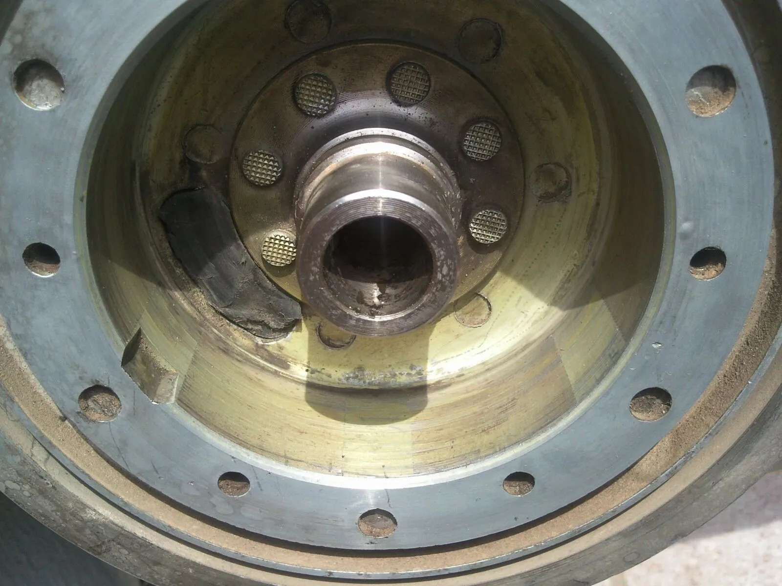

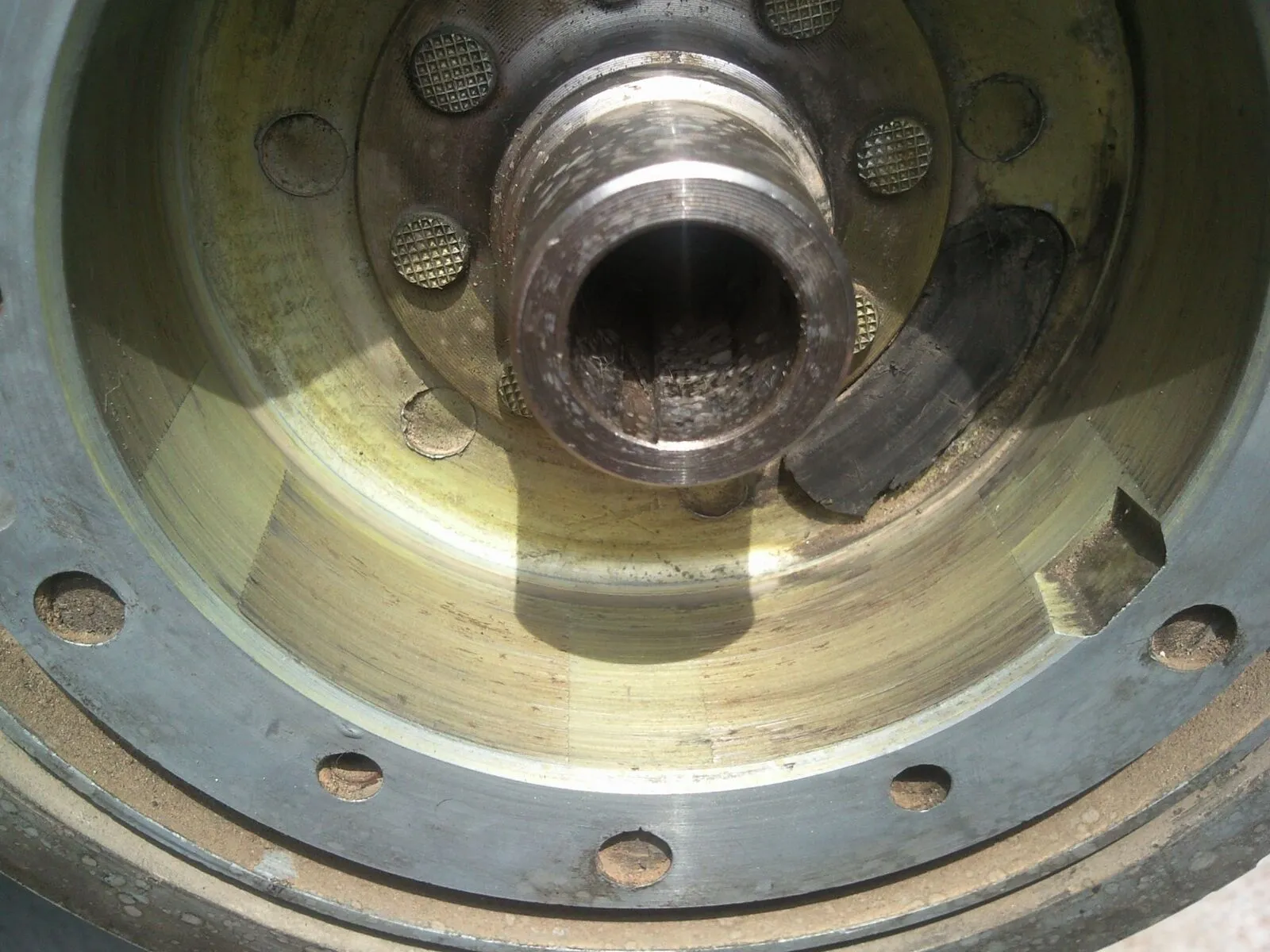

    • May 20, 2011 at 09:21
    Danke für die Antworten.
    tippe: Also das Polrad müsste eigentlich schon dazu passen(ist ja schon ca ein Jahr so gefahren). Bilder habe ich angehängt, hoffe man kann etwas erkennen :)
    Ich habe mich jetzt mal umgeschaut wegen diesem Pickup, wo bekomme ich da ne gute Qualität? Ich habe da im Forum gelesen, das einige schon nach 100km defekt sind, bzw schon defekt geliefert werden...
    Und welchen Pickup benötige ich da genau? Ist das der für die "PK alt" (sieben Kabel an der Zündung)?
    Die Blackbox habe ich noch nicht getauscht.
    @dark Vespa: Der Fehler müsste meiner Meinung nach schon bei der Zündung liegen, da ich ja, wenn ich von Hand bzw per Kickstart das Polrad drehe, keinen Zündfunken zustande bekomme(Zündkerze ist dann nach ner weile kicken auch nass). Den Vergaser/Kompression hatte ich Anfangs auch in Verdacht, aber da konnte ich nichts finden...

  • dark_vespa
    muffi_darky
    28,720
    5,574
    Kleinblechverstümmler
    • May 20, 2011 at 09:25
    Wie hast du denn das getestet ? MIt der Hand am Polrad gedreht ?
    ESC # 582
  • knafgersurt
    70
    13
    50 Special
    • May 20, 2011 at 09:41
    Ja per Hand und per Kickstart :)
    Ich habe auch schon bei ner Werkststt gefragt, der meinte dass ich etwa 40 "rausbekommen" sollte wenn ich das Polrad drehe, was aber etwas schwierig zu messen ist, da es ja Drehzahlabhänig ist.
    Die Drehzahl ist wohl erst ausreichend, wenn ich im ersten Gang ca. 15-20km/h schnell schiebe.
  • dark_vespa
    muffi_darky
    28,720
    5,574
    • May 20, 2011 at 10:00
    Sorry das hab ich ja noch nie gehört - per Hand ..
    Wie soll sich denn da ein e-magn. Feld aufbauen, das starkt genug ist Strom in die Spulen zu induzieren ?
    Hältst du die Zündkerze auch ans Gehäuse, wenn du kickst ?
    ESC # 582
