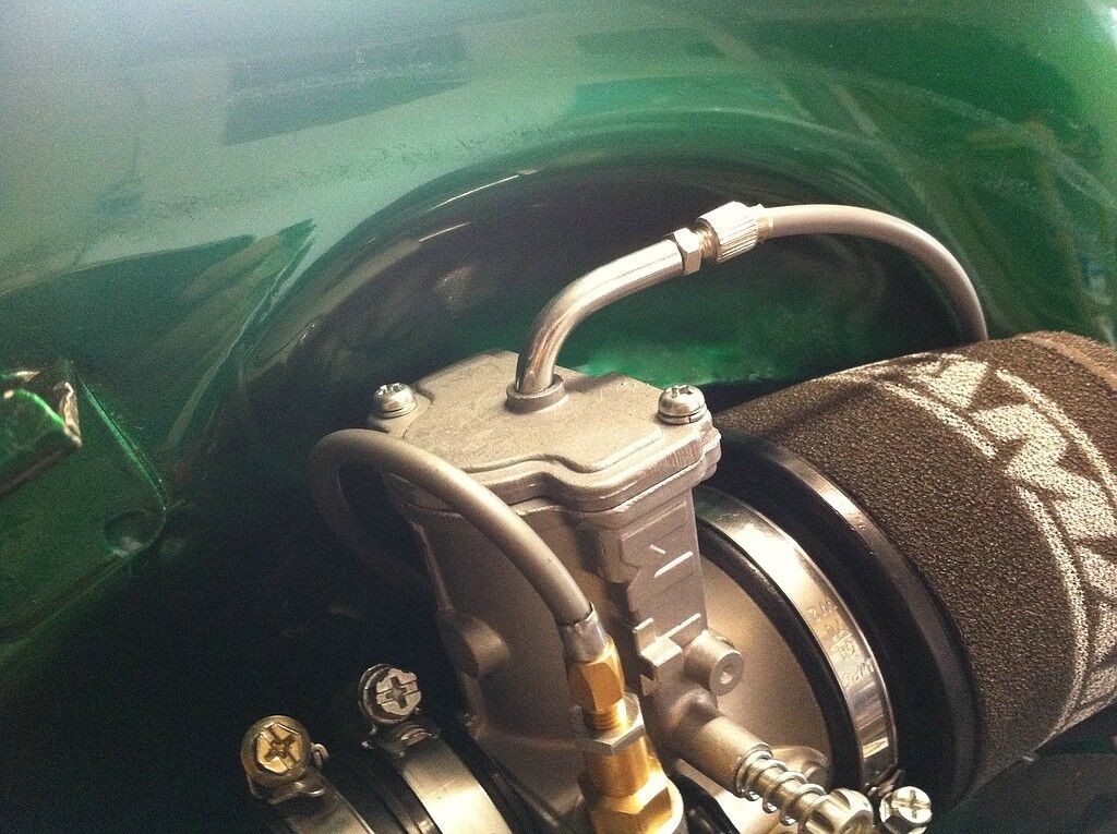

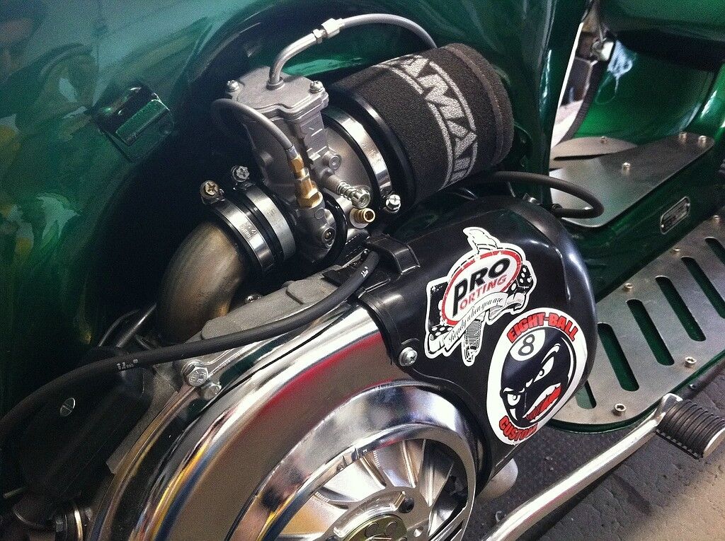

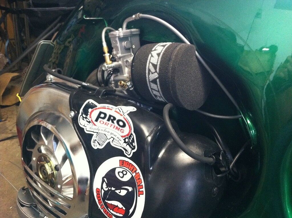

hab jetzt die Karosse zerdellert so das der Herr Mikuni (TMX35) mehr Platz hat.

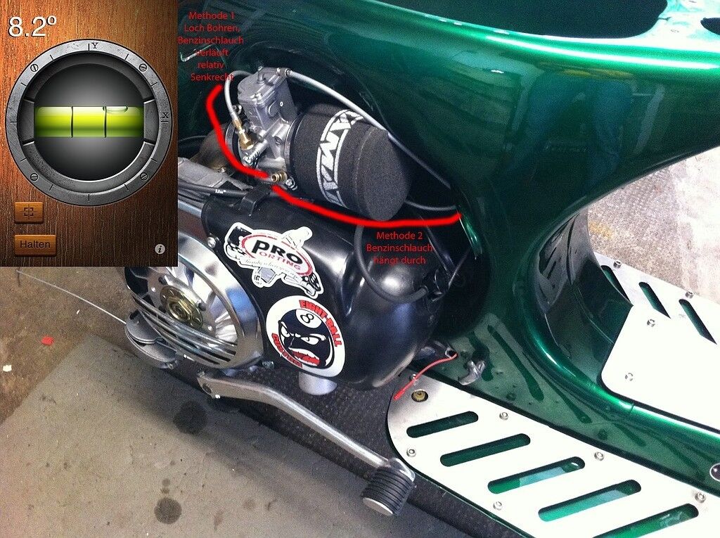

Er steht jetzt ca. 8° schief.
Jetzt bin ich am überlegen wie ich den Benzinschlauch verlegen soll.
Er soll ja möglichst nicht durchhängen und Senkrecht verlaufen.
Setup wollte ich erst ohne Pumpe testen.
Hat da wer Erfahrungen gesammelt, wie der Schlauch am besten verlegt ist ?
