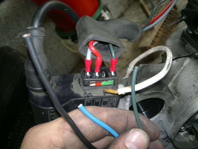

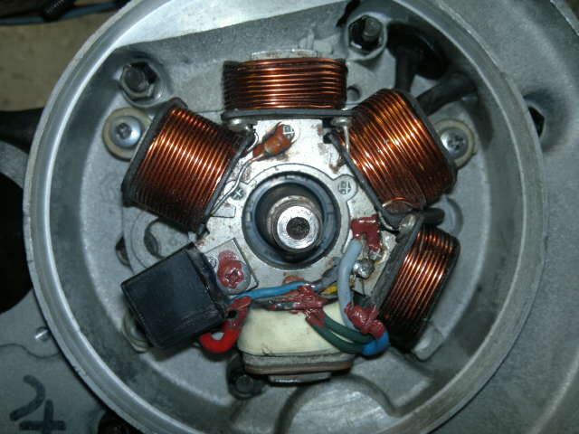

    Mahlzeit, bräuchte mal Eure Hilfe , ich suche für die Kontaktlose Zündanlage und Zündspule (ohne E Starter) die Messwerte zum durchmessen ! Polrad ,Nut usw sind Top ! Die Suchmaschiene hat nix konkretes ergeben !
    Benötige die Ohmwerte für Pickup und Spulen usw...
    Zur Info , Motor ist letztens noch gut gelaufen (auf Montageständer) und hat jetzt auf einmal kein Zündfunken mehr...
    hofffe man kann es gut erkennen...

    Vielen Dank ! Alles geklappt Spule auf Zündplatte kaputt...Hatte noch ersatz da , läuft wieder !!
