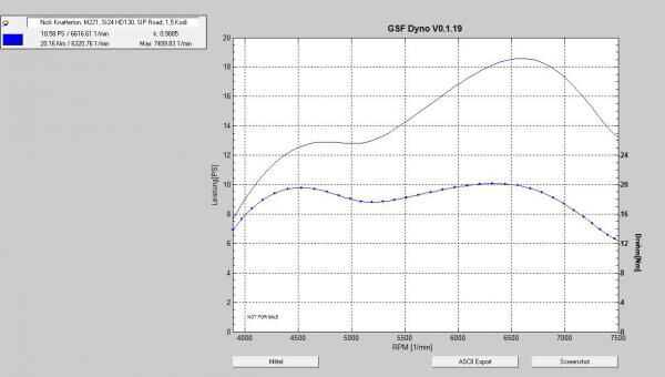

  • Hallo, anbei mal ein Dyno von meinem Set-Up, fühlt sich so geil an wie ein TDI, direkt nach dem losrollen, wenn der jetzt bloß noch nen Tausender weiter ausdrehen würde! jubel
    Werde jetzt erst mal bisschen mit der Bedüsung durch die Gegend rollen, bin wohl auf jeden Fall zu fett unterwegs, sollte also nichts passieren.
    Dann wird irgendwann mal ordentlich abgedüst, Kerze wird natürlich weiter kontrolliert, glaube ich muss eh nen zweiten Ring untersetzen, weil die Kerze sonst gefühlt zu weit in den Brennraum schaut...
    Evtl. noch ein Elestart Lüra verbauen und wenn ich mich dann irgendwann an den Schub gewöhnt habe, ist noch ein größerer Gaser und wohl der Pipe-Design Voyager an der Reihe,
    wenn der nicht ebenso Früh zu macht :-6

  • Hallo Nick, Bo, wie auch immer,
    sieht nicht schlecht aus, gratuliere!
    Ich habe auch im GSF ein bisschen gestöbert und dein Topic dort gefunden, ich gratuliere auch zu deinem gelungenen Straßentest :thumbup:
    Allerdings stelle ich fest dass deine "Rollershoper" doch sehr erfahrene Kollegen sind und ich werde mir wohl zukünftig "Lernhinweise" sparen 8)
    Auch wenn dein Roller für eine "Zicke" ganz ordenlich läuft, kann ich mir nicht verkneifen zu deinem "Sprotzloch" einen Kommentar zu geben: ich würde nochmal schauen was mit einer 128er HD passiert. Eventuell kann es aber sein, dass er damit oben zu mager wird. Dann müsste man mit der HLKD oder dem Luffi gegensteuern. Luffi ohne Bohrungen und auch eine "magerere" ND. Die herbe Methode mit einer kleineren HLKD (140) wird wohl nicht nötig sein.
    Gruß, Klaus
