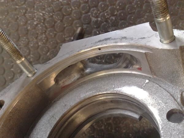

Aber ganz egal, habe mir Bastis [lexicon='Gradscheibe',''][/lexicon] besorgt, brauchste ja doch das ein oder andere Mal, angefangen mit der Zündung, und werde die Steuerzeiten nochmal genau ausmessen.VG, Bo
Gemessene Steuerzeiten auf gestecktem Malle Zylinder mit [lexicon='Gradscheibe',''][/lexicon] und ori 0,25mm FUDI: 183/125 VA29 werde gleich stattdessen die 0,8mm FUDI verbauen...
Gar nicht mal so weit weg von den gemessenen Steuerzeiten mit Messschieber, die lagen bei 181/122 VA 29,5
Mit LHW ca. 1,5-1,6mm Kolbenüberstand über Zylinder dazu 2,7mm integrierte KODI am Gravikopf, Käse, dass ich den genommen habe.
Aktuell 0,8mm FUDI verbaut, KODI ganz raus...habe dadurch jetzt natürlich ca. 2-2,1mm QK aber ich lasse ja bald meinen Kopf abplanen auf 1mm KODI,
auch für evtl. spätere Spielereien!Aktuelle Steuerzeiten mit 0,8FUDI ohne KODI also: 185/127 VA29,5

Habe eben die Steuerzeiten meiner Kaba-LHW durch den Einlass gemessen, könnte ko...
Einlaß 132° vOT bis 75°nOT
