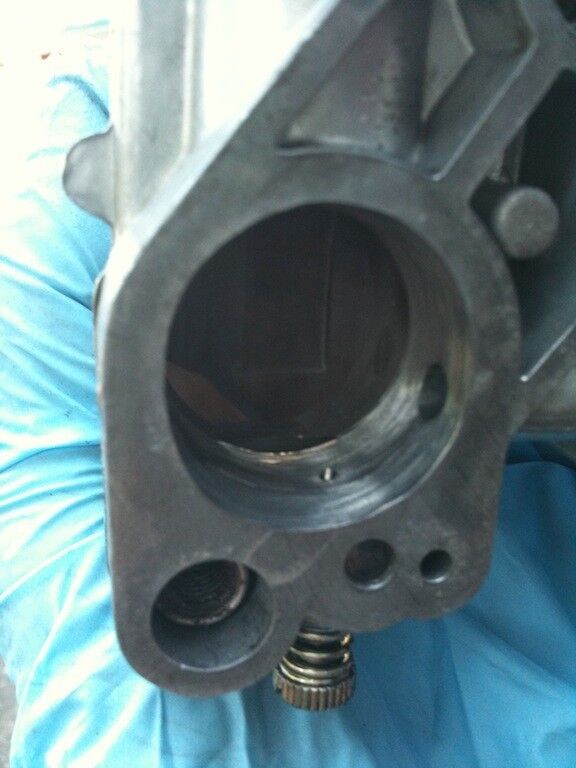

    Hallo Gents,
    mal ne Frage zu meinem ovalisierten SI24. Meint Ihr ich habe mir die Stelle an der die LLGS in den Einlasßkanal eintritt durch das Ovalisieren versaut oder ist das noch im Rahmen des Erlaubten?
    Evtl. erklärt das, warum ich egal mit welcher Düse meine max. Drehzahl bei 1/2 bis 3/4 Umdrehung raus habe?!
    Gruß aus der Sahara Düsseldorf :-7

    Servus Ante,
    lange nichts von Dir gehört aber danke der Nachfrage!
    Hatte für das Rotzen extra den Standlauf gepostet, denke das war da gut hörbar!
    Wenn ich das Gas jetzt natürlich knapp über Leerlauf halte, um einfach daherzurollen, wird es umso heftiger.
    Hätten wir aktuell also folgende Kombi:
    Malle 210 mit 60er Kaba-LHW gelippt und Einlasssteuerzeiten von 132° vOT -75°nOT :-1
    SI 24 ovali und aufgebohrtem Düsenstock mit ND55/160, MR BE3, HD135, HLKD 150
    Puff: Sip Road (mit nachträglich eingeschweisstem 21er Abgasrohr)
    Aktuelle Steuerzeiten mit 0,8FUDI: 185/127 VA29,5, ursprünglich gemessene Steuerzeiten mit [lexicon='Gradscheibe',''][/lexicon] und ori 0,25mm Malle-FUDI: 183/125 VA29
    QK 1,55mm
    [lexicon='ZZP',''][/lexicon] 18,5° vOT
    Habe ich noch was vergessen?
    Ach so, nach ner halben Stunde Städtchen tuckern war die Kerze natürlich relativ hell, gefahren mit Seitenbacke und Lufi aber ohne Gaserdeckel...

    • July 23, 2011 at 08:41
    • #160
    Mo Gähn Boris
    Das aussagekräftige kleine Vijooo hab ich beim Überfliegen gestern übersehen :-3
    Deine aktuelle Frage ....
    ob es noch an etwas anderem liegen könnte, evtl. Zündung?
    So aus der Ferne ohne selber auch mal ein bißchen am Gas rumfingern zu können.
    Der Hobel nimmt schleppend Gas an ...zu fett im unteren Bereich
    einmal auf Drehzahl zieht er gut hoch und fällt sauber zurück
    Zündung würde ich ausschließen.
    HLKD meinst du sicher die 160 ? Wie groß ist Bohrung darüber?
    Normalerweise macht man zwei eine über der LLD/Nebendüse 3-5mm und über der HLKD 5-8mm
    Soll einen gleichmäßigeren Gasstrom bringen ,beim aufreißen und gaswechsel rotzen die Düsen gegen diese Herzförmige Mulde
    Anstatt der 55/160 (2,9) probier mal ne Nr. magerer 45/140 (3,1)
    Aber immer eins nach dem anderen,erst die beiden Löcher.....testen,testen und dann ggf. die ND abmagern.
    Wobei du mit der 2,9 eigentlich in der Norm liegst.
    Typisch für Blowback ..die Reusen starten sehr schlecht bis garnicht weil sie schnell absaufen....erst mit Lufi ab zünden sie dann mal endlich.
    Deckel und Ansaugbalg sollten also bei der NORMALEN einstellerei inkl. sein
    Ansonsten wäre da noch..... :whistling:
    Im Moment des aufmachens,anreicherns wird der Gastrom suboptimal geführt,fließt nicht,drückt zurück und überfettet dabei.
    Erst nach einigen Umin steigt seine Geschwindigkeit (träge) und er abeitet zunehmend besser.
