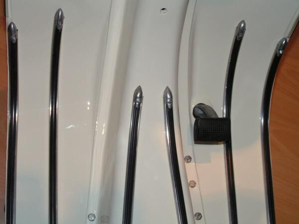

    Beim reinen Gummitrittleistensatz haben die beiden äußersten Gummileisten unterschiedliche Längen und unterschiedliche Nippelanzahlen!?
    Auf welche Seite kommt die lange Gummileiste mit 10 Nippeln (10 Bohrungen) und auf welche die kurze mit 9 Nippeln (9 Bohrungen)?
    Ich benötige die Info, weil ich ein neues Bodenblech eingeschweißt habe, dieses hat noch keine Löcher für die Trittleisten.
    Mit dem alten Bodenblech kann ich es auch nicht mehr vergleichen, ist leider schon im Müll.

    Sollte dann so aussehen :

    Schau mal hier, sind zwar Aluleisten, da kann man die unterschiedlichen Längen, bedingt durch den Kickstarter sehen.
