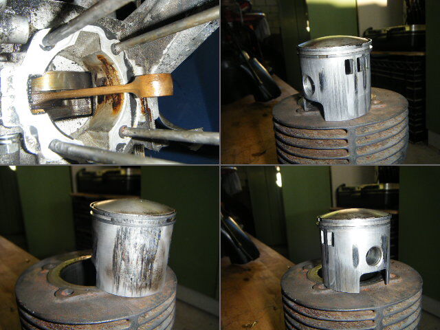

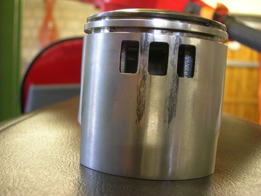

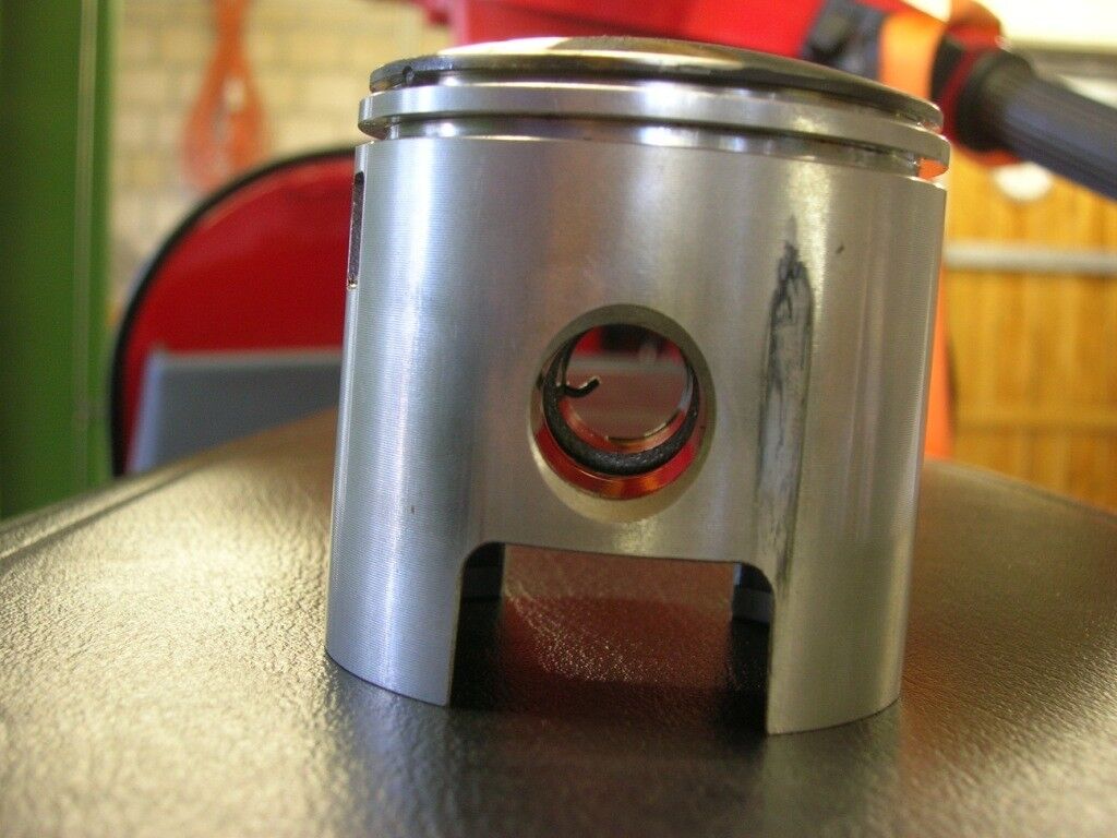

  • Yogibär
    • May 31, 2011 at 08:15
    Der DR wird im allgemeinen als zuverlässiger bewertet als der Orginalzylinder, vor allen Dingen wenn man nicht versucht aus einem Traktor einen Rennwagen zu machen und der DR ist einer.
    Man sollte auch nicht vergessen, das der DR auch ohne Probleme eingetragen wird und man damit dann ja in die günstigere Versicherungsklasse kommt.
    Ich hatte zwischendurch auf 'nem anderen Roller den Malossi, der hatte zwar mehr Schub und Drehzahl aber eintragen ist eher schlecht und Laufkultur war Kagge. Klappermalossi.

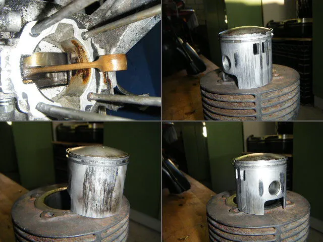

    Der Zylinder (DR) an der roten in meiner Galerie hatte nach 40'000 zwar Verschleissspuren, war aber immer noch fahrbar.
    Das mit der Verdichtung erhöhen würd ich lassen, die letzten DR hatten wohl was thermische Probleme, trotz richtiger Bedüsung.
    Offtopic:
    Letzte Woche habe ist einen DR mit der Bezeichnung KRÜGER am Zylinderfuß verbaut. Lässt Krüger den wieder fertigen, oder war das ein Restbestand, bin da grad verwirrt, denn im Krüger Gutachten steht ja Kennzeichnug am Zylinderfuß " DR " ?
    VG
    Jürgen
    und 200er versägen eher nicht. :-2
      • 123.5 kB
      • 1,024 × 768
      • 288
      • 104.05 kB
      • 1,024 × 768
      • 291
      • 68.62 kB
      • 640 × 480
      • 397

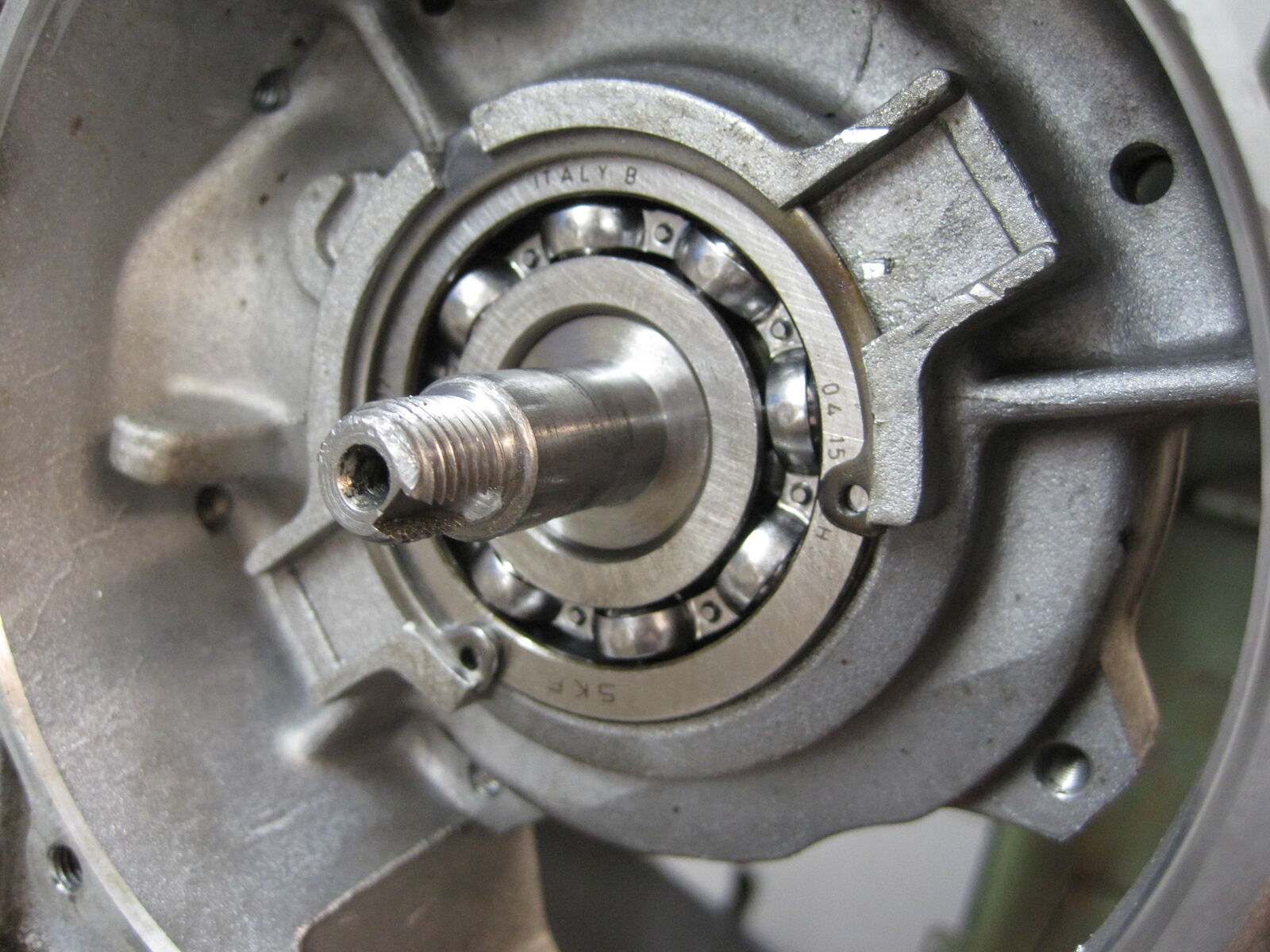

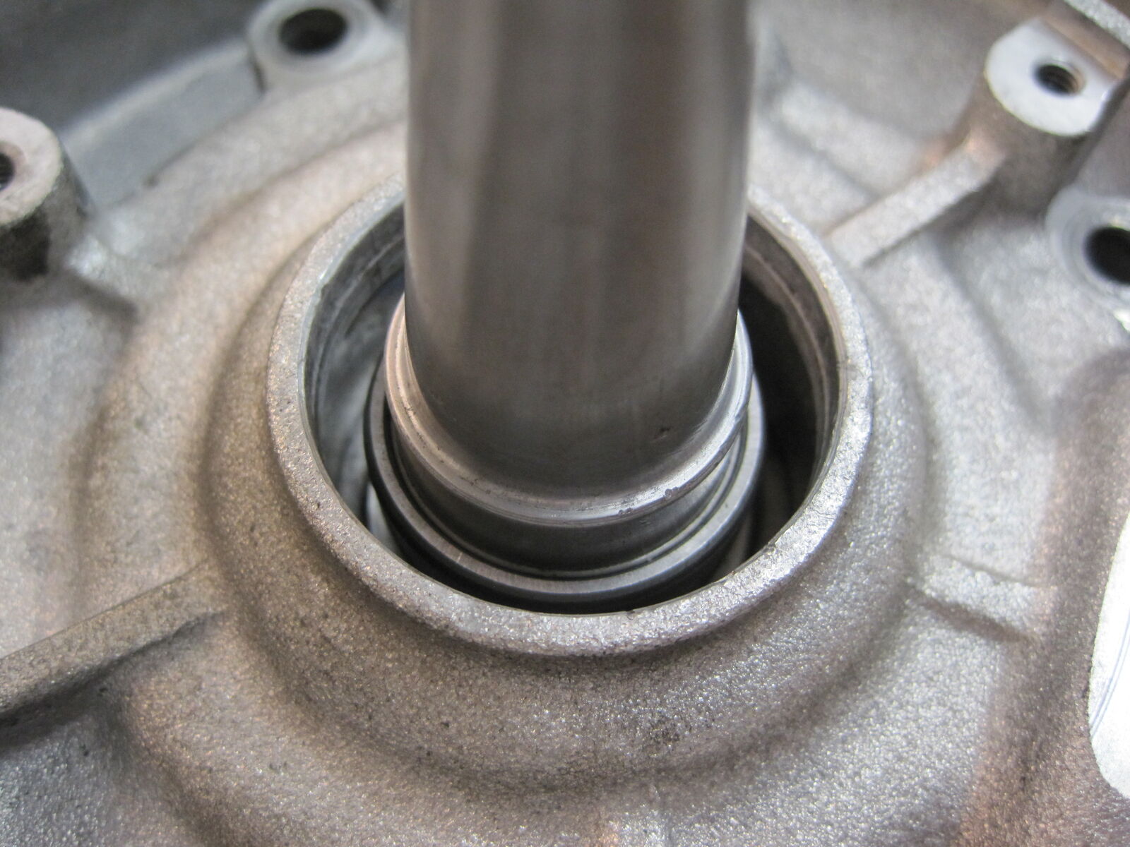

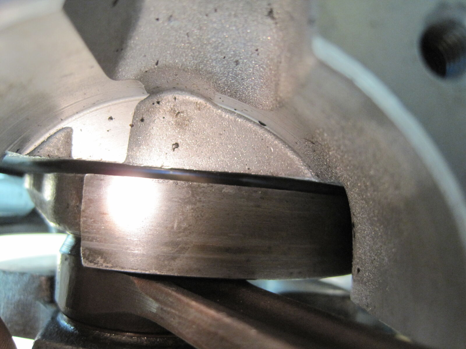

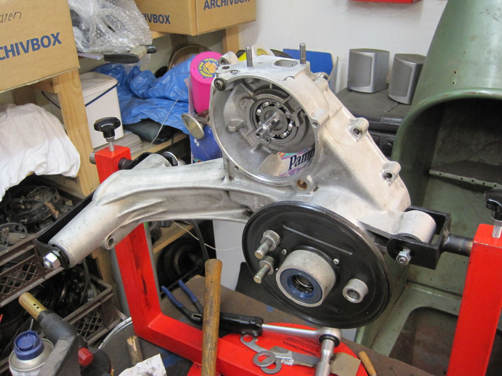

    kaum zu glauben dass meine Anfrage schon wieder 2 Jahre her ist. Mir kamen einfach andere Schrauberprojekte dazwischen. ABER: Jetzt bin ich dran am Motor. Alles zerlegt, diverse Teile überarbeitet, gereinigt und bin wieder am Zusammenbauen. Nun meine Frage: Kurbelwelle ist wieder drin. Habe ich mit der Kupplung reingezogen. Meine Frage: Wie weit muss die rein? Irgendwie geht es glaube ich nicht weiter. Habe mal 2-3 Bilder angehangen. Hoffe man erkennt was. Passt das so? Mich hat nur gewundert dass die Welle nicht bündig mit dem Lager abschießt. Aber auf meinen Demontagebildern sieht es genauso aus.
    Ihr könnt ja mal drüberschauen und mir unregelmäßigkeiten melden ;)
    Viele Grüße
    Jan.

    So, der Motor ist fertig, fährt wunderbar und schaltet einwandfrei. Heute DR eingetragen, Montag gibt es dann ein neues Schild und ich kann mit den Vergaser einstell Probefahrten beginnen.
    Jan.
    P.S. Wer Bilder von der Überholung braucht weil ihm was unklar ist: einfach melden.
