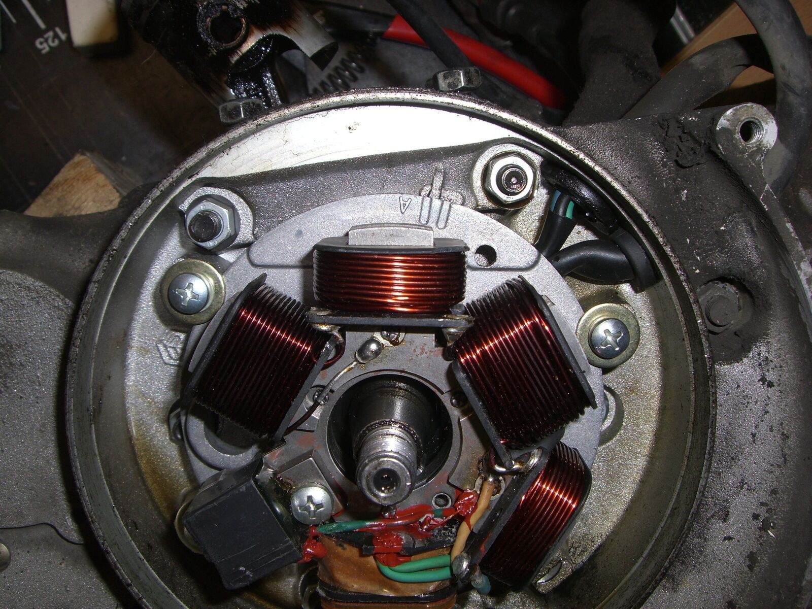

    Sehr geerte Vespatuner, habe neulich meinen Motor wider zusammenbauen wolln und bin auf ein problem gestosen als isch die die 17 grad für die zündeinstellungen gemessen habe wusste isch nichtmehr wie die Zündplatte im orginalzustand war. Kann mir da jemand behilflich sein?????

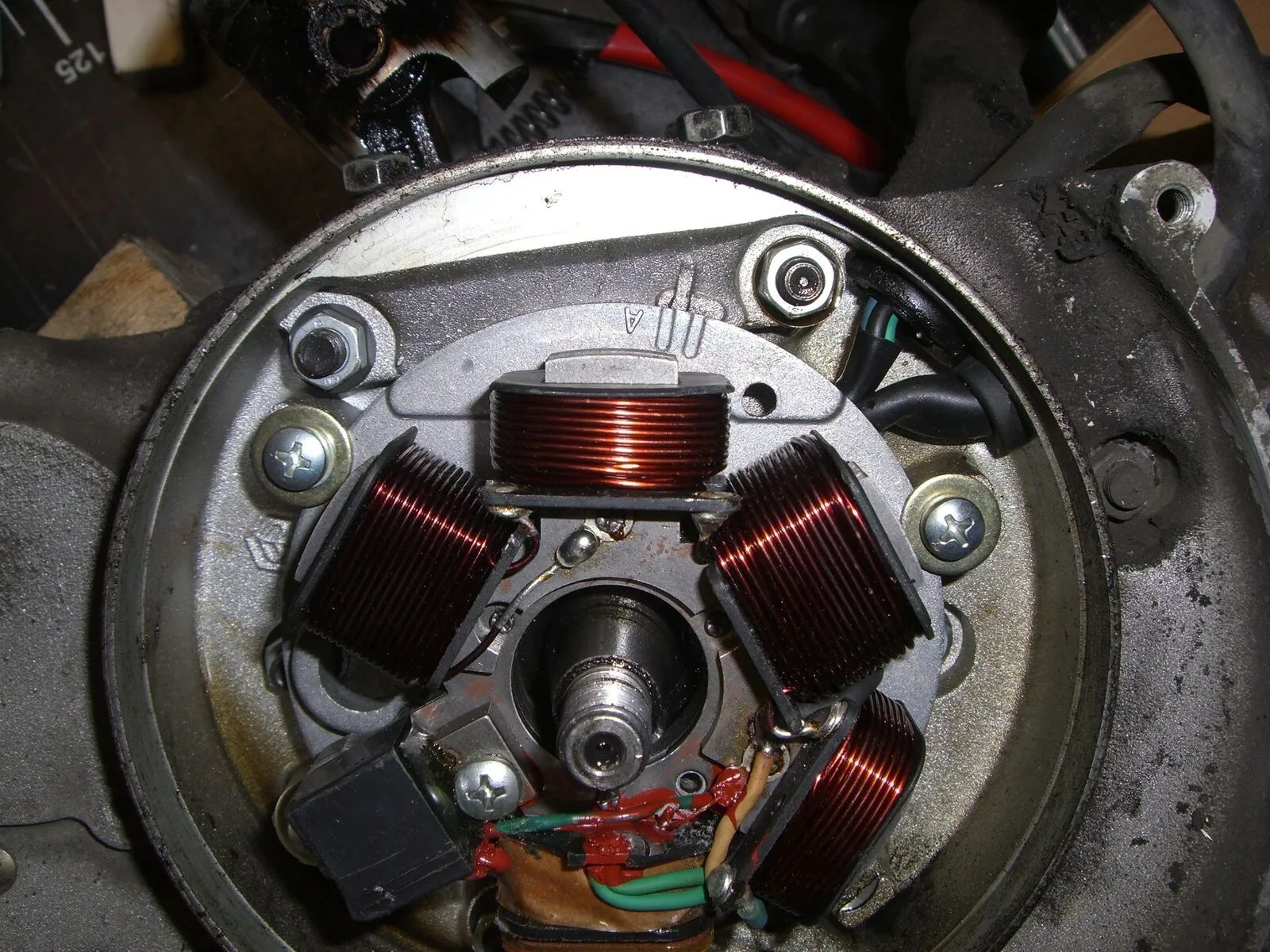

    Vespa HP4 hat 19 nicht 17 :-9 . Ansonsten rechter Strich Grundplatte entspricht ca. 19 Grad :+6 .
    • June 23, 2011 at 08:52
    So eingestellt sollte sie zumindest laufen , [lexicon='abblitzen',''][/lexicon] ist dennoch erforderlich !!!
